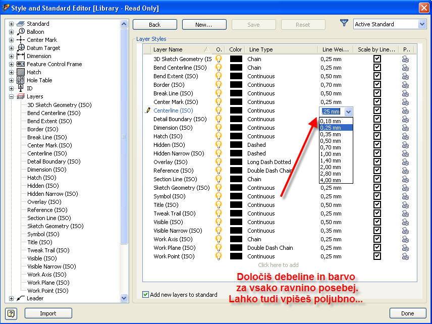

Zanima me pa še kako se nastavi debelina črt-pogleda in kotiranja?

OdgovorNapisal/-a gregorci » 7.5.2008 18:16
Začneš oz. odpreš novo risbo oz DRAWING. Ostalo glej po slikah...
(lahko vse to narediš tudi že na obstoječi risbi, vendar je najbolje da to narediš na novi risbi in le-to shraniš kot predlogo)
Slika1:
Slika2:
Lahko dvoklikneš na poljubno ravnino...
Slika3:
Upam da sem bil jasen;)
