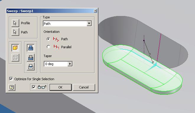

Pred časom sem na partu izdeloval izvrtine s funkcijo sweep. Oblika in oval okoli katerega sem sweepal. Luknja desno zgoraj. Vse je ŠLO brez problema.

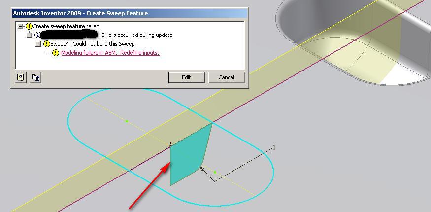

Sedaj poskušam isto(luknja levo spodaj) pa mi nikakor ne uspe. Poskušam na istem partu, na novem, pa ne gre in ne gre. Če umaknem linijo (označena s puščico) iz centra tako, da je oblika manjša od polovice širine ovala gre. Vendar to ni to. Če je točno polovica pa ne gre.
Je kje kakšna nastavitev?

"Napaka" kot si jo opisal je vzrok matematičnega algoritma, ki pod takšnimi pogoji pač ne naredi gradnika. Zato se je potrebno na takšnih detajlih posluževati raznih trikov. Ti so različni v vsakemu sistemu.
Tvoja oblika, kot jo lahko vidim na narisanemu profilu, lahko npr. nastane kar preko funkcije Extrude, zatem pa še zaokrožiš spodnji rob z radijem.
Če bi zahteval sweep, potem bodo na vrsti free form prijemi:
risanje osnovnih površin po obodu, risanje tranzicijskih površin spodaj, šivanje ter odrez volumna iz osnove. Free form tehnike so nekajkrat počasnejše od solid tehnik, zato se jih poslužujemo le v nujnih primerih.

Namcu - če objaviš part, lahko poiščem rešitev. Kolikor lahko razberem po sliki, bi lahko isto dosegel, če bi tisti zgornji profil raztegnil pod kotom in potem dodal spodnji fillet.

Zanimivo - na prvi pogled enaka geometrija, en sweep gre, drugi pa ne. Ugibam lahko, da težave povzroča srednja vertikalna linija. V idealnem svetu bi se površina, ki jo ta linija naredi, pri takem sweepu poravnala sama s seboj, ker pa ima računalnik končno natančnost, se včasih kaj ne izide. Pri prvem primeru se je izšlo, pri drugem pa pač ne. Take situacije, ko pride ploskev na ploskev, so iz tega stališča problematične.
Tovrstne situacije lahko bolj zanesljivo rešuješ s kombiniranjem površinskega in volumskega pristopa. Poglej tole:
