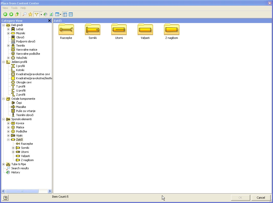

Iščem slovensko ime za wrist pin. V knjižici elementov v Inventorju 11 sem ta del našel, vendar nimam slovenske verzije. V bistvu gre za nekakšen sornik ali zatič, ki pride pri ojnici. Bi pa rad zvedel uradni slovenski naziv za ta del. Se vnaprej zahvaljujem za morebitni odgovor.

Če si lahko kaj s tem pomagaš:

v bistvu nam prevod v nemscino (imajo izpopolnjene slovarje online) da "kolbenbolzen" kar pa je pri nas znano kot "batni sornik".... upam da je to pravo

Po Černigojevem ANG-SLO slovarju za študente strojništva je Wrist pin preveden kot "os ojnice v batu". Verjetno je boljši prevod batni sornik, kot je omenil Gricko.

gregorci napisal/-a:Če si lahko kaj s tem pomagaš:
Iz katerega programa je ta slika ?

Inventor 11 - kupljena verzija;-)
