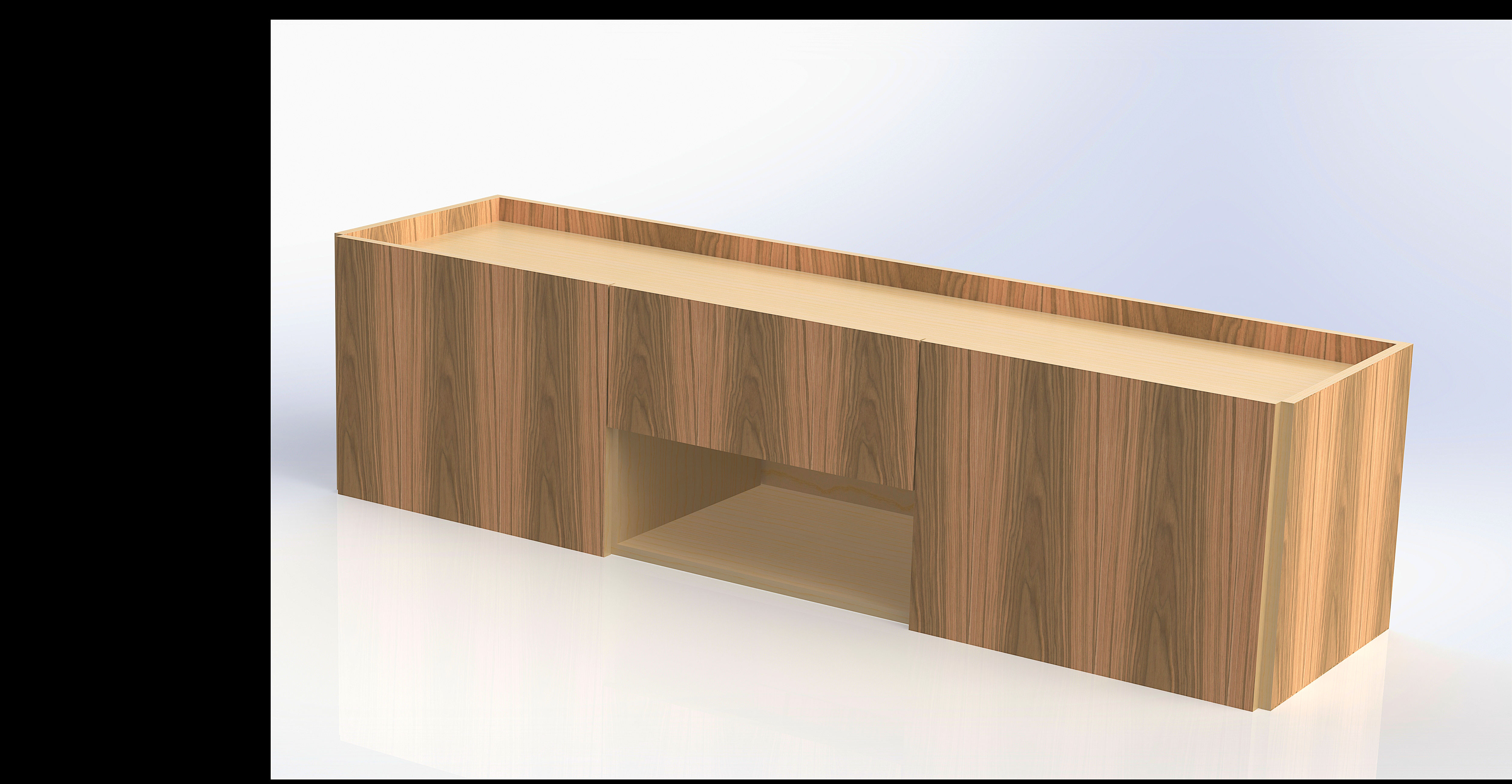

OdgovorNapisal/-a Krajnčan » 18.2.2021 20:20
Pozdravljen,
sem sliko potegnil v Gimp in jo malo izostril ter navil kontrast in barve (preveč, ampak me samo zanima če je to smer v katero želiš...)
Drugače pa:
1. Pojdi v scene in zmanjšaj osvetlitev ozadja in renderiranja.
2. Verjetno imaš trotočkovno osvetlitev; zmanjšaj tisto ki osvetljuje od zgodaj oziroma zasukaj sceno tako, da bo osvetlitev bolj s sprednje strani. ( Primerna osvetlitev je osvetlitev sonca zjutraj ali zvečer, tako da je sonce za teboj - še bolje rahlo s strani... )
3. Edit appearance -> Illumination -> zmanjšaj intenzivnost na : Diffuse amount, specular amount, reflection amount, luminous intensity
4. Vzemi samo en majhen del in na njem ob nizki ločljivosti testiraj površine in osvetlitve, da prideš do nastavitev, ki so ti všeč, nato te nastavitve prenesi na želeni model.

OdgovorNapisal/-a Freakylion » 21.2.2021 12:13
Hvala za pomoč.
Ja, to želim. Večjo ostrino predvsem na lesu jesena.
Pripeta slika je model v solidworksu ter predogled renderja. V modelu se letnice na jesenu lepo vidijo, ra renderju mi pa ta ostrina kar nekam zgine.
Velike spremembe sem opazil če spreminjam Illumination
