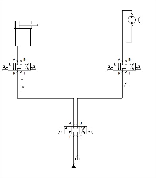

OdgovorNapisal/-a Žust » 28.8.2014 20:31
Projekt je spet oživel. Zakaj pa še dva ventila? Izvedeno mora biti z dvema ventiloma,enim za cilinder in enim za hidromotor. Kakašna je pravilna vezava z dvema ventiloma?

OdgovorNapisal/-a ManiaC » 28.8.2014 21:32
Glede na tvojo 1. shemo in da imaš ventil P->T v osnovnem položaju rabiš 3. Če bi imel P začepljen v osnovnem položaju bi šlo z dvema, tako pa rabiš 3...
Zgleda kot reducirni ventil, lahko pa bi bil tudi varnostni ali pa kaka dušilka.

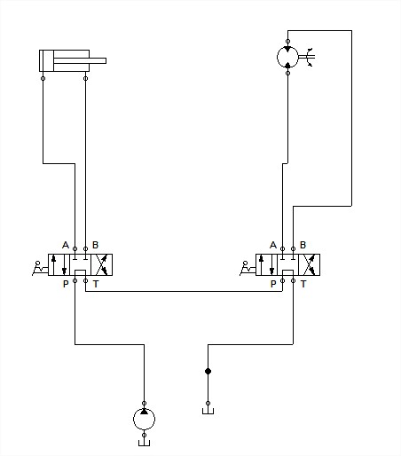

OdgovorNapisal/-a Žust » 29.8.2014 14:55
Prosim če mi lahko narišete shemo s samo dvema ventiloma.

OdgovorNapisal/-a ManiaC » 29.8.2014 21:12
Recimo da bi delalo takole. To se sicer v praksi mislim da ne uporablja...

Hvala za shemo. Sem našel shemo ventila ki ga imam za krmiljenje cilindra, pa če bi mi na podlagi te sheme svetovali kako naj zvežem. (Ventil za hidromotor moram še kupiti).

OdgovorNapisal/-a ManiaC » 3.9.2014 17:28
Zelo podobno kot zgornja shema.
Ventil sicer po shemi zgleda precej drugače, dela pa zelo podobno, kot na zgornji shemi.
Priključek označen z S na tvojem ventilu priklopi na P na ventilu za hidromotor, T na ventilu za hidromotor zveži v tank.
