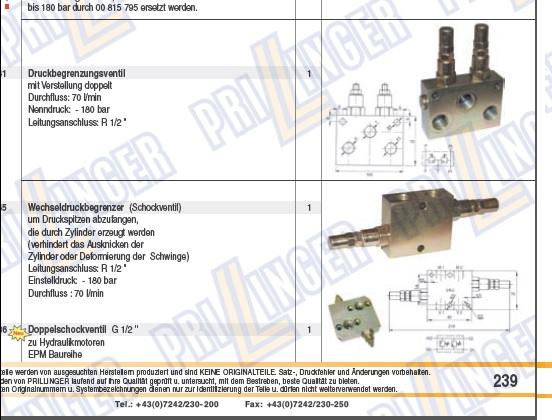

Za kaj se uporablja tale ventil v oglasu? Kako deluje?

Bila je tale slika. Žal je oglas potekel. Je morda hidravlični regulator tlaka?

Prej bi rekel, da gre za dušilko, ali pa varnostni ventil. Je pa brez sheme težko kaj 100% rečt.

Lahko je dvojni krmiljeni protipovratni ventil. Blokira delovanje cilindra, dokler ni zunanjega tlaka, ki odpre ventil. Tlak v A odpre B in obratno.

sem našel nekja podobnega, morda je to, kdo ve, en kup ugibanj, če ni notranje vezave je vse...

OdgovorNapisal/-a SAJKO » 1.1.2015 23:49
To je omejevalnik tlaka-kot ene vrste dvojni varnostni ventil. Največkrat se uporablja na snežnih plugih za varovanje cilindrov za pomik levo-desno. Če v enem cilindru tlak preseže nastavljenega( če se zaletiš v nekaj), spusti olje iz tega na drugo stran in plug se umakne.

OdgovorNapisal/-a zakl » 2.1.2015 0:00
Varnostno-prelivni ventil. A varovan proti B in obratno. To italijani delajo serijsko, malo morje izvedb, cenovno zelo ugodno.

OdgovorNapisal/-a vili » 2.1.2015 10:24
sajko,
točno tako, take ventile smo vgrajevali na pluge in še jih
