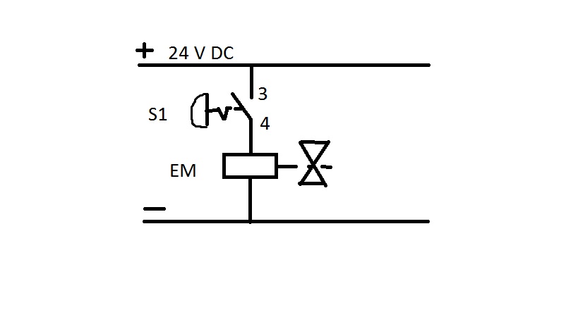

OdgovorNapisal/-a KY » 18.12.2012 9:05
Če boš ventil priklopil direktno na napajalnik, brez da ga krmiliš z krmilnikom, ga lahko na ta napajalnik priključiš tudi direktno.
Tudi če imaš kakšno stikalo vmes, ne bo težav.
Težave so pri krmilnikih, z relejskimi izhodi, kateri so zelo majhni in ne trajajo dolgo.
Razvoj ventilov je šel tako kot vse drugo v minijaturizacijo in se sedaj uporabljajo mnogo manjše tuljave za preklop, posledišno so pa tudi krmilniki manjši.
Na staro 95 od Siemensa, bi lahko že večjo špulo brez releja priključil.

OdgovorNapisal/-a varstroj » 18.12.2012 16:37
Se pravi, da bi se zadevo dalo krmiliti brez releja oz. samo s stikalom.
Nekako takole:
varstroj
Prispevkov: 63
Pridružen: 25.12.2008 16:48
OdgovorNapisal/-a KY » 18.12.2012 21:18
varstroj napisal/-a:Se pravi, da bi se zadevo dalo krmiliti brez releja oz. samo s stikalom.
Nekako takole:
Komot :wink:
