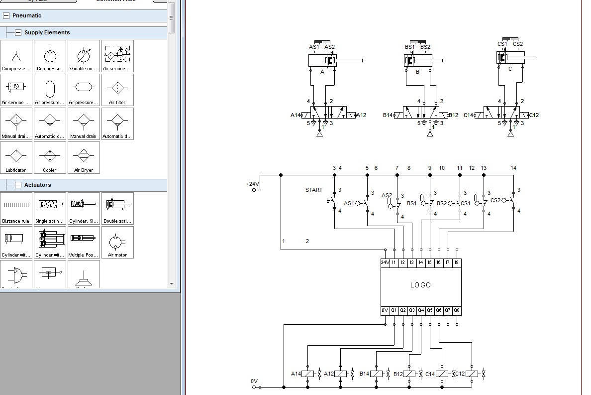

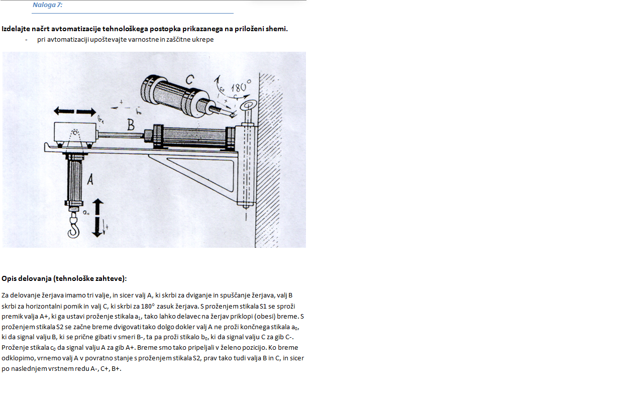

A bi mi kdo znal povedat kako naj naredim v fluid simu vezje za to nalogo? prosim, če se komu da verjetno ni težko....

Lepa naloga.
Lahko v opombo navedeš, da s takim cilindrom zasuka za 180°ne moreš doseči (brez vmesnega mehanizma), ampak to zdaj ni debata.
Jaz ko sem tele sheme v šoli risal (se spomnim je 70% celotne generacije imelo moje sheme :) ) sem jih delal na podlagi diagramčka, brez tekstovnih smeti.
Sig--A+--stop--sig--A- --B- --C- --A+ --stop--sig--A- -- C+-- B+.
Za prvo si naredi tako, da bo brez zaustavljanja - celoten cikel hkrati.
Kakšen tip sheme pa rabiš naredit?
Če boš delal mehansko krmiljenje boš rabil vsaj 1 kaskado (ker ti enak cilinder zaporedoma dela ven in noter). Relejska ali pa digitalna shema pa ne bo problem, ker je preveč preprosto.

rabil bi relejsko shemo z modulom.... Nekaj podobnega in nevem kako naj to zvežem, ker se prvič ukvarjam s tem... pa 2D simulacijo pač to ko pristisneš tipko play....

OdgovorNapisal/-a uros99 » 3.1.2015 16:31
Zunanje si ga zvezal prav.
Svetujem ti, da namesto izklopnih stikal daš navadna končna stikala, ker je nekako lažje si predstavljat, stvar pa itak potem rešiš z negatorjem, če je neobhodno potrebno.
V glavnem: dvoklikni na LOGO in odpret bi se ti morala še ena shema - to je notrana vezava (programiranje krmilnika).
V drevesu (tista stvar na levi strani, kjer imaš komponente) preklopi na digitalne komponente.
Rabiš pa znat Boolovo algebro (t.j. binarna logika - in, ali, ne, ekskluzivni ali ... in RS pomnilnik)
[p.s. kjer bi v mehanski shemi bila kaskada imaš v digitalni RS pomnilnik]
Če se prvič srečuješ s tako stvarjo ti predlagam, da prej narediš nekaj bolj preprostih nalog, ker tale ni prav začetniška.
Morda najdem kaj shem iz srednje šole, pa ti jih pošljem, če ti bodo prišle prav.
