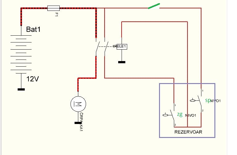

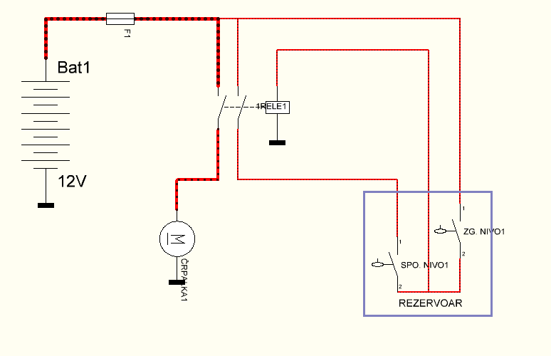

OdgovorNapisal/-a jan72 » 20.5.2018 15:10
Slika za vezavo. Zelo preprosto. Lp Janez
vezava

OdgovorNapisal/-a jan72 » 20.5.2018 19:24
Stikalo je to v redu, poglej le maksimalen tok kontaktov, če je 0,5A je OK. Rele pa mora biti z dvema paroma kontaktov in za dovolj močan tok črpalke. Lahko pa vgradiš tudi dva releja za meglenke, ki jima priklopiš tuljave (špule) sporedno. Lp Janez

OdgovorNapisal/-a vili » 20.5.2018 20:11
malo gledam shemo, a nebi moralo biti spodnje stikalo pod stalno napetostjo, gornje pa je napajano preko releja... in se odpre, ko je gornji nivo, spodnje stikalo je odprto, ko se nivo v rezervoarju dvigne..., ko nivo odpre gornje stikalo se motor ustavi, nivo zopet pade, najprej zapre gornje stikalo, motor se zažene, ko vivo zapre dolnje stikalo...

OdgovorNapisal/-a vili » 20.5.2018 21:25
na shemi mora zamenjat samo napisa stikalo zgoraj, stikalo spodaj, manjka pa še eno stikalo za vklop - izklop spodnjega stikala...
mislim, da bi tako delalo...???....
- rezervoar poln, obe končni stikali odprti, motor miruje
- nivo pada, gornje stikalo se zapre, spodnje stikalo odprto
- nivo še pade in zapre spodnje stikalo, zažene motor
- nivo raste opre spodnje stikalo, motor še vedno dela, gornje stikalo je zaprto
- poln rezervoar, odpre gornje stikalo, motor se ustavi, in tako se ponavlja....
