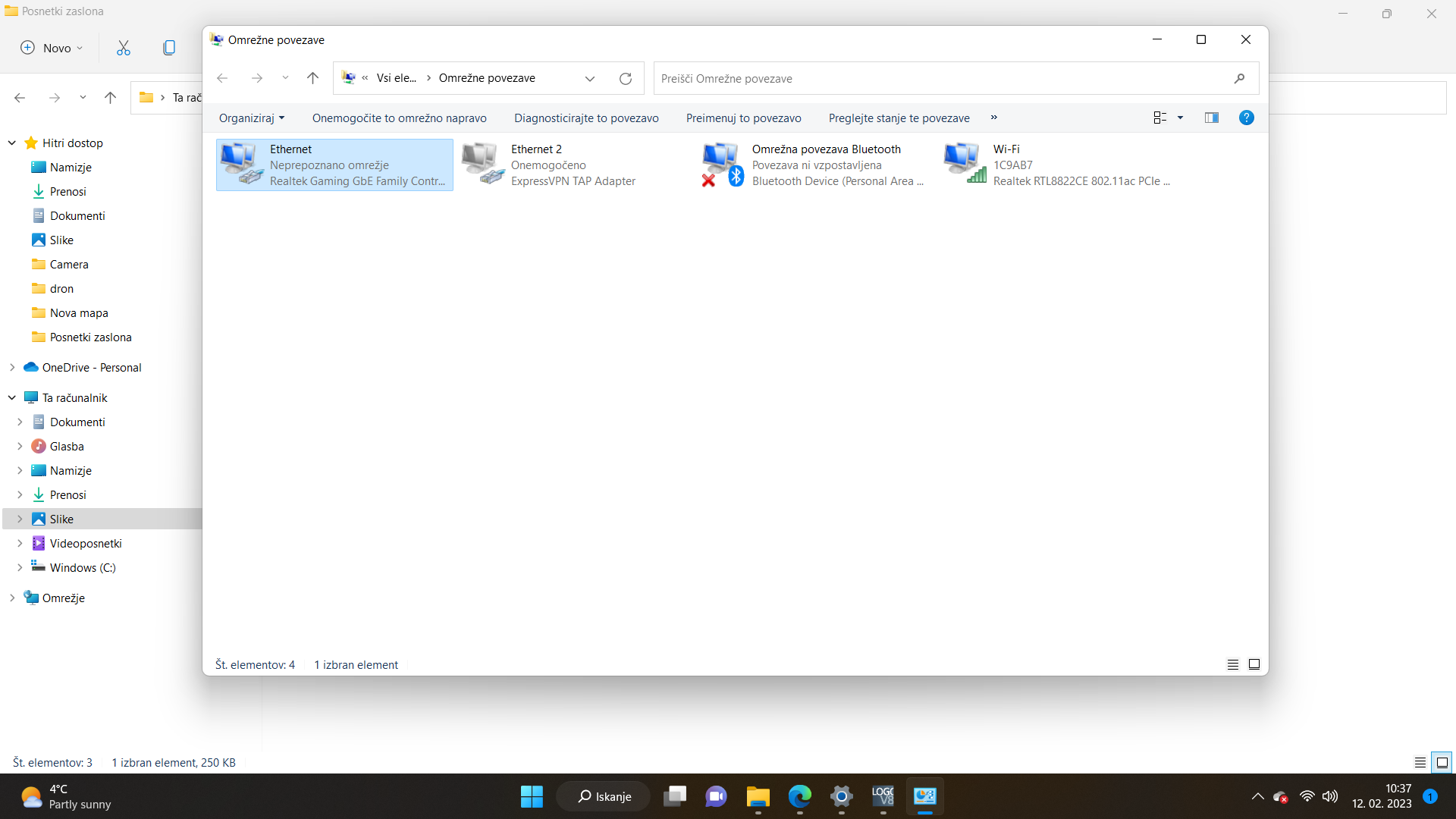

Imam simens logoja 8 ampak ga ne morem povezati z računalnikom preko kabla. V omrežnih povezavah piše neprepoznano omrežje. Kako ga lahko povežem ?

Logo moraš priklopiti na ruter s kablom ne pa direktno v računalnik.

OdgovorNapisal/-a Zaspanc » 16.2.2023 20:27
Tisto je za logote brez ekrana z neznanim ipjem.
Tiste z pa gre tudi direkt, le PCju moraš dat fiksni ip iz žlahte logovega (prve 3 številke enake).
