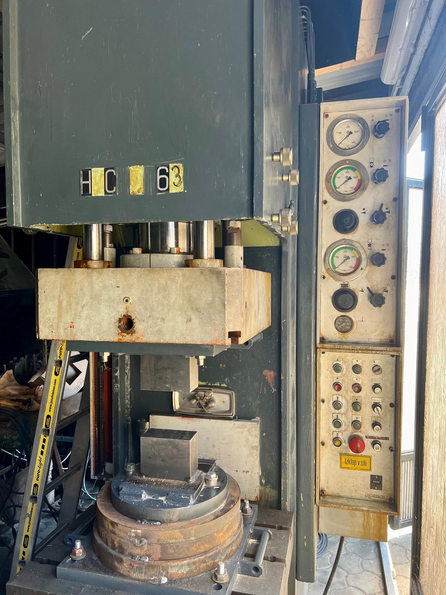

Pozdravljeni, v prostem času se ukvarjam s kovanjem in sem si kupil hidravlično stiskalnico Litostroj HVC-2-63, omenjeno stiskalnico bom potreboval za kovaško varjenje - surovcev.
Problem se pojavi, ker stiskalnica oz. batnica (pehalo) gre počasi nazaj (glede na specifikacije, ki sem jih našel na spletu naj bi bil spust pehala 200mm/s in dvig 250 mm/s za ta model), če poenostavim rabim enostavno delovanje, da orodje stisne (ob določeni sili - barih) obdelovalca, ko pritisnem na el. pedal in spusti, ko spustim el. pedal. Dol gre batnica dovolj hitro, nazaj pa ne. Težava je tudi ta, da ko dobi ukaz batnica-orodje, da se mora odmakniti se ugrezne cca.3 mm in šele potem gre počasi gor.
Če poenostavim moram jaz upravljat stroj brez avtomatskega ciklusa, ker ne gre pri kovaškem varjenju za štancanje ... vročina obdelovalca je zelo visoka in zaradi tega mora biti stiskalnica hitra, ker drugače energijo "posrka" orodje.
V čem mislite, da je težava ? Ali gre za mehansko težavo - krmiljenje ali elektronsko (omarica je polna enih varovalk)
Za odgovor se vam že naprej zahvaljujem
P.S.-se opravičujem za nestrokovne izraze, sem samouk na področju kovanja.

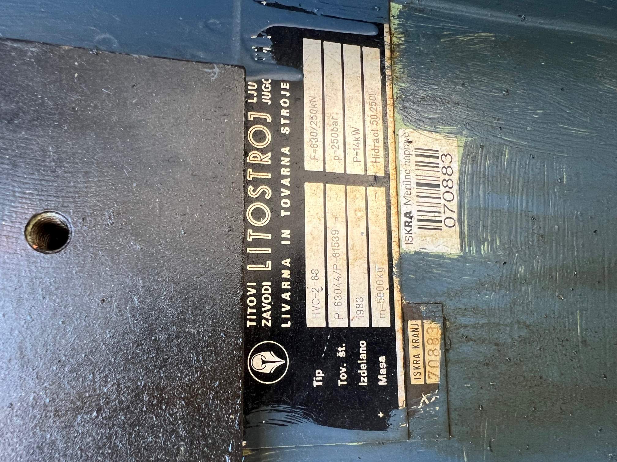

Specifikacija - plošcica

Ne vem če so tesnila, ker drugače stisne na polno - lahko pa tudi, da je to. Glede na 3 elektro stikala ima hiter/delovni hod.

Bom šel po teh korakih kot si opisal, od enostavne možnosti težave do bolj zahtevno. Še prej me zanima ena zadeva, v elektro omarici je tak kot en računalnik - predvidevam, 2 plošči kot recimo v velikosti kot grafična kartica s "scart" priklopom (a je lahko gor program nekega delovnega avtomatskega procesa ?) Na eni izmed teh so gor 4 potencimetri in led diode, ko gre batnica gor se prižiga lučka na diodi na eni izmed kartic, ko sem vrtel enega od potencimetrov je šla batnica še počasneje gor.
Zanima me sledeče, ali lahko odklopim omenjeni plošči in probam brez ... bi morala stiskalnica delat po vašem normalno ? Ali obstaja tveganje da bi bilo lahko kaj narobe - poškodbe ?

To kar opisuješ, je verjetno napajalna kartica proporcionalnega ventila. To pomeni, da nimaš sam navadnega ventila gor-dol, ampak imaš najbrž proporcionalni ventil ali celo dva, kjer lahko reguliraš hitrosti hoda. Če je pa to, je pa lahko problem še v kartici, al pa potenciometru. Lahko, da je bilo to dodano kasneje, ker najbrž v Litostroju niso vgrajevali proporcionalne hidravlike. So pa proporcionalni ventili precej občutljivi na svinjarijo v olju. Tle boš pa rabil res še elktičarja, pa ne bo tak dober, k zna sam žarnice menat. Pa daj no objavi tisto hidravlično shemo, pa še ventilski sklop mal poslikaj, da ne tavamo tko v megli.
