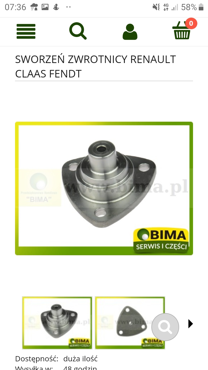

Pozdravljeni. Na traktorju imam problem z prvo premo in sicer luft kjer se obracajo kolesa . Ko traktor dvignem kolesa skačejo . Notri so konusni ležaji ter čez pridejo bolcni ki jih prišraufas spodaj in zgoraj. Pod temi pokorvcki so bile tanke podlozke ki jih lahko vzames vstran vrjetno potem bolj stisne. Pri meni jih ni več vendar zračnost ostaja. Me pa sedaj zanima pod zgornje pokrovcke vmes med bolcen in pokorvcek sem podlozil podlosko in sedaj zadeva bolj stisne in tudi lufta ni več.
Je to ok ali se to zadevo kako drugače reši. Prilagam slike preme priblizna slika in pa bolcna . Za lazjo predstavo

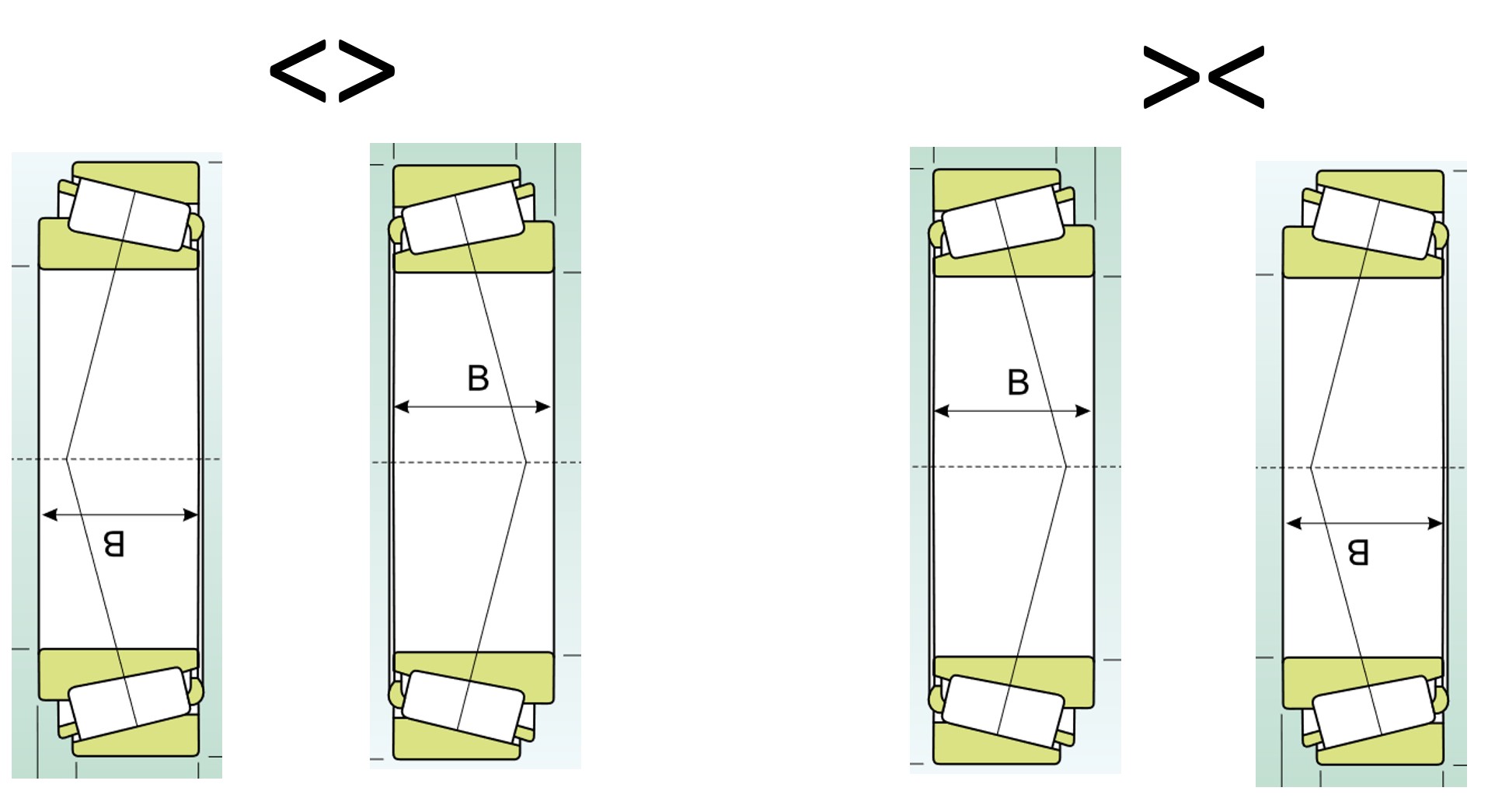

Domnevam da so konusni ležaji obrnjeni na <> in ne ><.
Kje naj bi bile podložke, na "trikotni" površini med prirobnico "bolcna" in ohišjem? Potem verjetno res nastavljaš zračnost z odstranjevanem teh podložk.
Če so pa podložke med notranjim obročem ležaja, in "bolcnom", potem pa moraš podložke dodajati.
Ker je velika zračnost, boš verjetno tudi moral menjati ležaje (vzemi en ležaj ven in ga sestavljenega poskusi zavrteti, se ne bi smelo čutitit zatikajna).
Če bo po menjavi še vedno zračnost, lahko dodajaš podložke na osi "bolcna". Jih boš dobil pri vsakemu prodajalci standardnih ležajev.
Pro podlaganju pazi, da ne bodo ležaji preveč stisnjeni, bolje da imajo malo zračnosti.

Res je podložke so trikotne sem jih ven vzel vendar ni dovolj. Ležaji so ok se pravi sem med bolcen in trikotni pokorvcek dodal tanko podlozko da bolj stisne in lufta ni več . Pomoje bo ok..sem pa podlagal z zgornje strani .

bgrguric napisal/-a:Res je podložke so trikotne sem jih ven vzel vendar ni dovolj. Ležaji so ok se pravi sem med bolcen in trikotni pokorvcek dodal tanko podlozko da bolj stisne in lufta ni več . Pomoje bo ok..sem pa podlagal z zgornje strani .
Preveri da niso počeni obroči na spodnjih ležajih ki so nosilni... zgornji so samo vodilni pa tudi lahko počijo... če pokrovček in bolcn nista iz enega kosa potem je tvoja intervencija uspešna če pa je kot na spodnji sliki potem podstavi distančnik na notranji obroč ležaja... in uspešno spomladansko oranje želim...!! :lol:

Ok hvala za sliko. Ja bolcni in pokrovcek se da ločiti tako da sem podložil vmes podložko. Podlagal pa sem z zgornje strani . Pomoje bo ok lufta ni več. Lahko bi tudi na sami osi bolcna ja res je.
