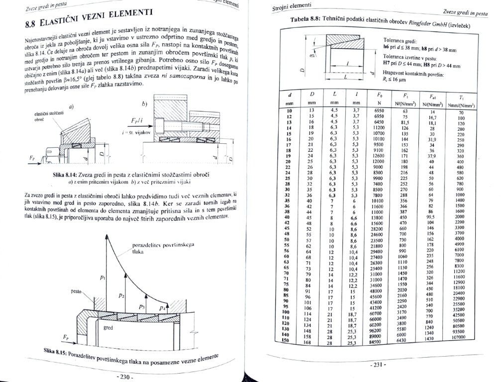

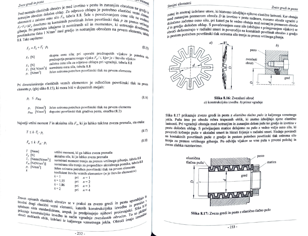

OdgovorNapisal/-a jan.23 » 18.11.2023 19:19
Re: Elastična sklopka
OdgovorNapisal/-a ktm2002 » 18.11.2023 20:00
To je to, sedaj ko vidim skico mi je tudi bolj jasno.

OdgovorNapisal/-a Žerjavar » 19.11.2023 6:33
ktm2002 napisal/-a:To je to, sedaj ko vidim skico mi je tudi bolj jasno.
V času mojega študija smo to imenovali "Selersova sklopka". Lahko ji rečeš tudi objemna sklopka z elastičnim nasedom. Prednost je enostavna obdelava gredi. Pri računu trdnosti pa se običajno vidi prednost brez zareznega učinka, pozabi pa se uvedba prečnega tlaka (pritiska) na gred, ki je lahko tudi usoden v kombinaciji s strigom od torzije.
Nikakor to ni elastična sklopka, ki med obratovanjem dovoljuje manjše spremembe zasuka, nagiba ali premika. Običajno imajo vmesni element iz bistveno bolj elastičnega materjala (guma, ....)

Na sliki je malo čudno vidno. Zadnji del je že del pesta, spredaj pa mi je obroč prekratek, da bi bil tudi konus del njega. Kakor da nekaj manjka...
Veliko rešitev v tej smeri ima tudi Ringspann - ni reklama, samo moj nabor katalogov v glavi :D :
https://www.ringspann.com/en/service/downloads/product-catalogues
Malo preberi tale katalog, na začetku imaš opisane tri variante - Shrink Discs, Cone Clamping Elements in Star Discs - prevajajo naj pa staroste foruma, meni se ne da :wink:.
https://static-files.ringspann.com/P36-E-160825-1688044678-488.pdf
Če ti cena prenese in boš zadostil funkcionalnosti so to lahko praktične rešitve. Je pa pri nas to velikokrat predrago - pa saj si med holcerji, če sem si prav zapomnil, tam boste zmogli :D.

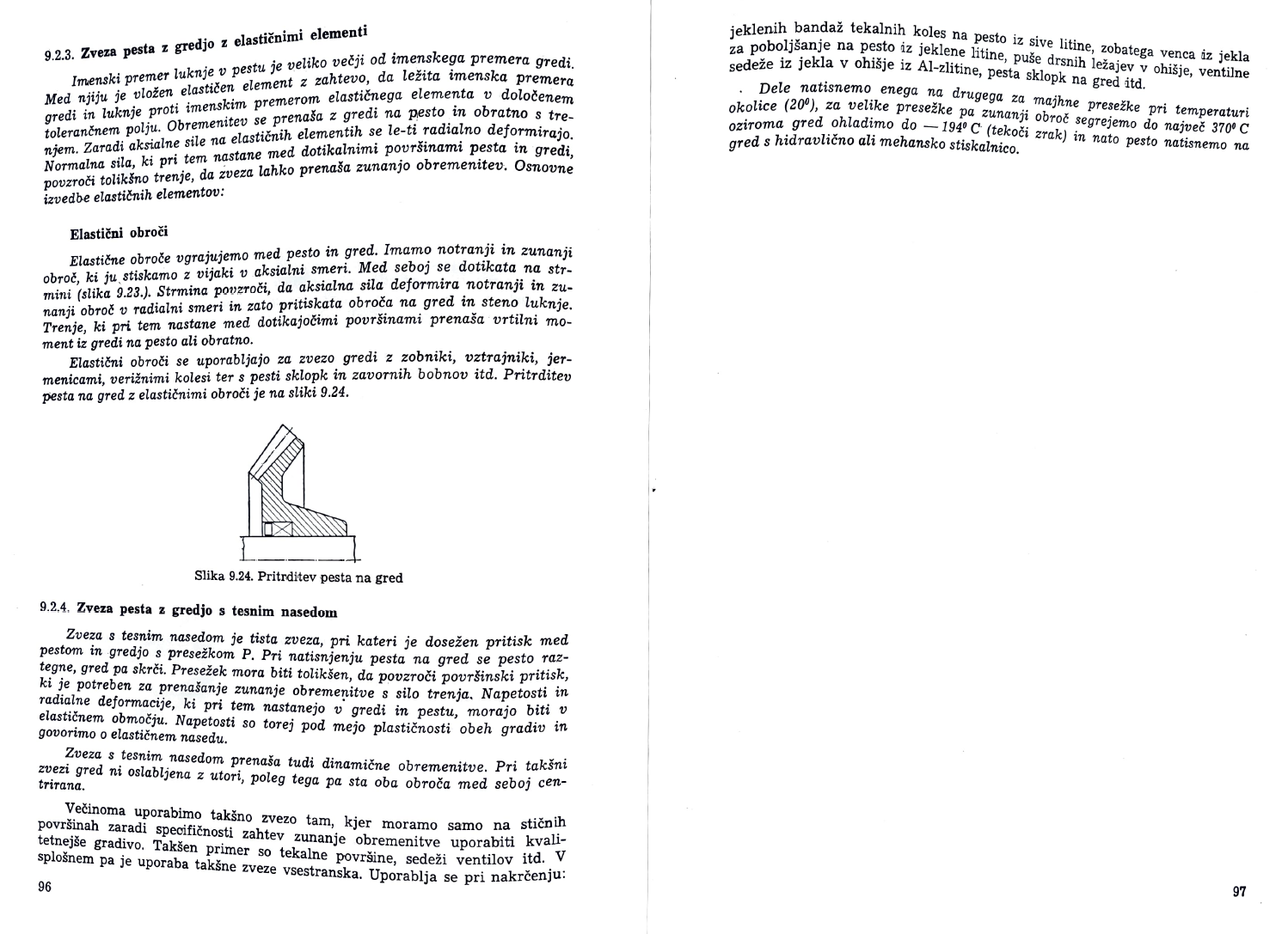

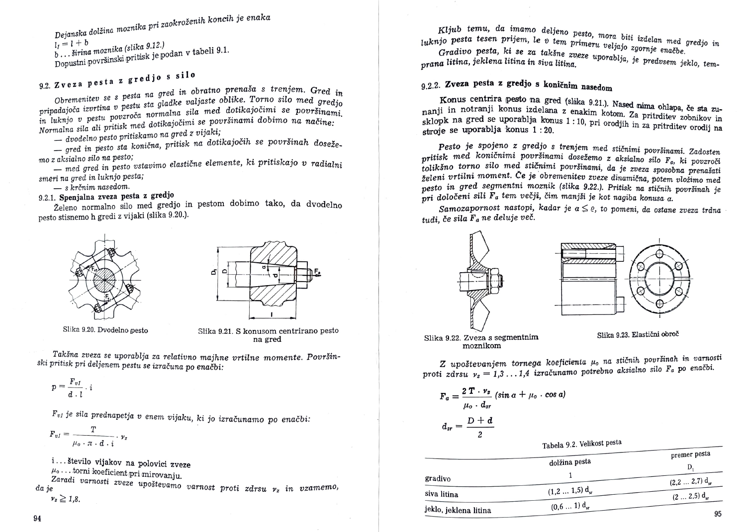

gledam malo DECER-ta, on govori o SPOJKAH (imama hrvaško verzijo), ja so pa to sklopke, če se ne motim??? toge (vijaki, prilagodni vijaki...), elastične (guma, vzmeti..), pa skolopke za vklapljanje in izklapljanje, zagonske sklopke, dobro morda je to zgrešena terminologija, bi dal gor slike iz deker-ja pa se mi ne ljubi... :D :D :D

OdgovorNapisal/-a grega09 » 20.11.2023 11:35
Na, da se ne boste matrali - saj so že znalci v tej in prejšnji državi prevedli - gre se za elastične spenjalne zveze pesta in gredi, elastični obroči, itd.
