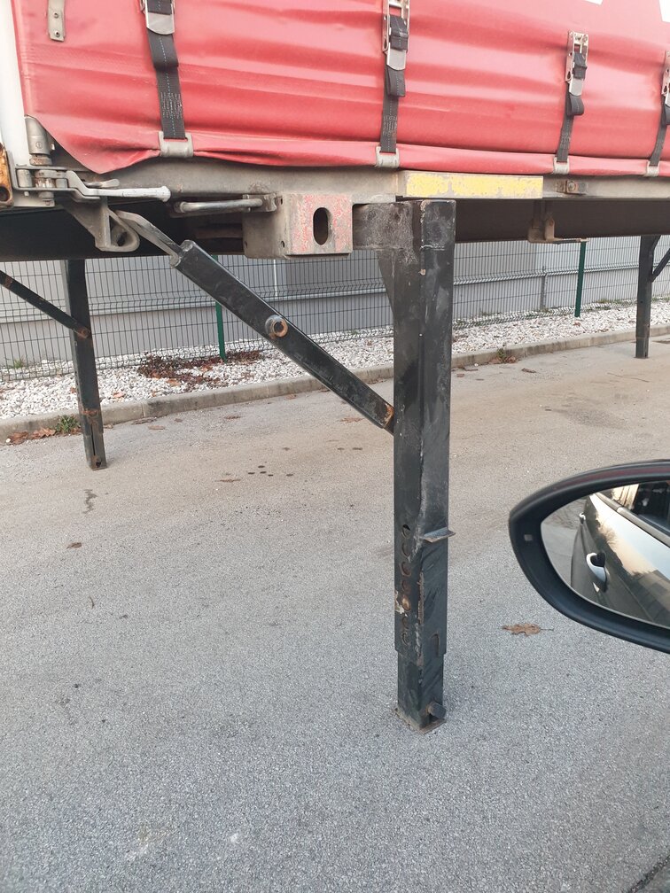

Ideja je naredit dvižno nogo, taka kot je na sliki. Ta ima kar dober ujem, ni videt da bi bilo 2mm zračnosti.
Ideja je, da imam zvezno nastavljanje, da lahko postavim v "vaservago".

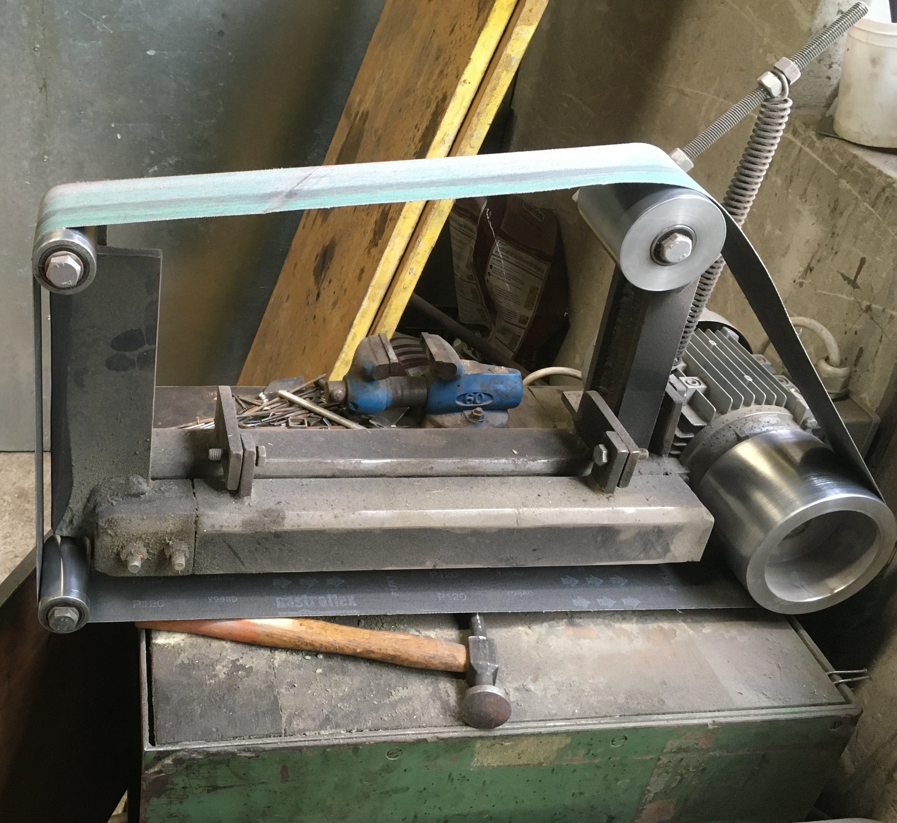

Tukaj imaš še eno možnost.
Jaz se rad poslužujem, da vzamem kar svetlo vlečeno cev ali pa kar polno in okrog iz ploščatega pošvasam cev (za težje stvari je zakon) in spet ni toliko zamudno pa še zračnost si prilagodiš (podložim malo bajlage ) in po opravljenem varjenju vzamem ven in se potem lepo premika.

Re: kvadratna cev - cev v cevi
OdgovorNapisal/-a fogl » 11.11.2021 9:42
To je tudi dobra ideja, če imaš mogoče kako slikco tega bi bilo zelo dobrodošlo :)
OdgovorNapisal/-a KOUTER » 11.11.2021 9:54
To je pa zihr za prevozni kontejner/ čebelnjak.
OdgovorNapisal/-a 533 » 11.11.2021 10:29
Tole imam na telefonu, sem pretiraval in dol notri svetlo vlečenega polnega je težko kot ... ampak sem pa zadovoljen zelo.
OdgovorNapisal/-a fogl » 11.11.2021 13:34
Ja, to je za čebelnjak.

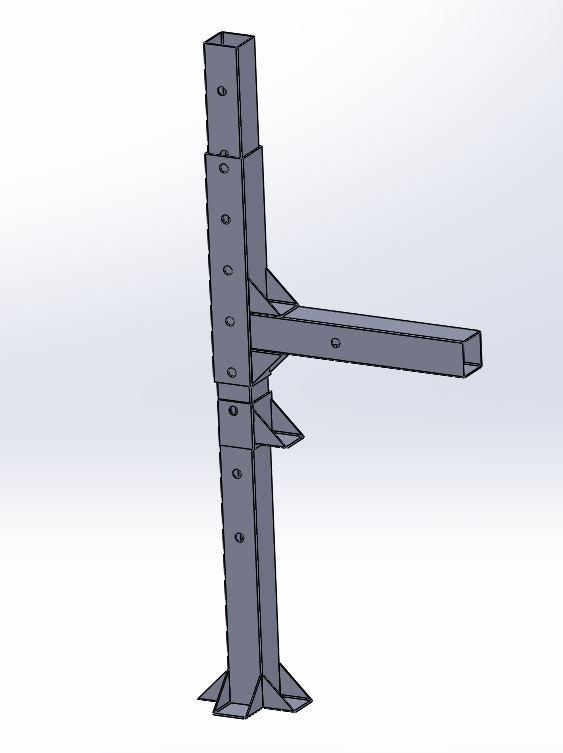

Sem zdej mal gledal dimenzije okroglih cevi in kotnikov, ki so na razpolago, pa ne pride ravno najbolje skupaj. Tako da sem se odločil, da bom vzel kar kvadratno cev 90x90x5 in malenkost porezkal kvadratno cev 80x80, tako da bo šlo skupaj.
Takole sem zdej zastavil: dvigaš z navadno hidravlično dvigalko in pretikaš zatiče med luknjami (zatič ni narisan). Dosežem vertikalno delitev 28 mm, kar je pomoje dovolj za v vaservago, če spodaj podložim še kako desko.
Kak komentar? :)
