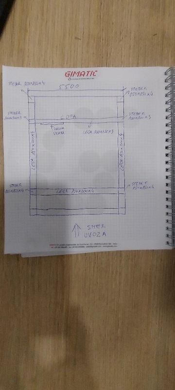

Evo uspelo nekako naloziti...se pa opravicujem za slabo kakovost slik in bolj na hitro izdelane skice, vendar nimam programa za risanje na racunalniku...

Re: Nadstresek
Zadnje čase je precej govora o slovenski funkcionalni nepismenosti. Ali si med njimi?
Kje si dobil podatek o razmaku (80 cm) med podpornimi nosilci kritine? Jaz imam precej drugačne. Za kritino povej, kaj boš nabavil in ne, kaj je možno. Če kritino trapezne pločevine podaljšuješ, ti veter ne sme potisniti vode skozi špranjo navzgor. Pri vetru 92 lm/h mora biti višinska razlika potiskanja 4 cm.
Velikost kritine? Ne vidim napuščev (kap) Položaj stebrov (sredina) glede na kritino? Sredina stebra mora biti odmaknjena od rova temeljne plošče vsaj 20 cm. Ni vprašanje o nosilni konstrukciji ostrešja - to bo pozneje.velikost kritine s položajem stebrov. Označen padec in strmina kritine

Re: Nadstresek
Se opravicujem, ampak res ne vem tocno katere podatke se potrebujete...mislite kvadraturo kritine? Ta bo cca 40kv.metrov, debelina bo 30mm, odloceno...napusc bo na sprednji najvisji strani, dozine 300mm...kritina bo pac poravnana s stranskimi legami, potem bo obleceno z obrobami...razmak 80 cm sem dobil na internetu, zdi se mi nekako povprecje, ne trdim pa da je pravilno...
Kar se pa tice polozajev stebrov, je prikazano na skici...zadnja najnizja 2 stebra torej v zadnjih vogalih nadstreska, sprednja 2 stebra pa 30cm pred sprednjim napuscem....

Re: Nadstresek
Čitaj: skica: velikost kritine (dolžina, širina), Položaj stebrov glede na kritino ( odmik sredine stebra od ogla / roba kritine. Strmino (naklon) si podal kot 4 do 5 enkrat % drugič stopinj.?res ne vem tocno katere podatke se potrebujete.
Tam je vse polno podatkov od šalabajzerjev, ki nimajo drugega dela, pa pišejo in kažejo svoje neznanje. Ta podatek je verodostojen le v katalogu proizvajalca kritine.razmak 80 cm sem dobil na internetu,

Re: Nadstresek
Dolzina kritine 7200mm, sirina kritine 5500mm
Steber in kritina bi bila ob strani poravnana, potem klepar naredi obrobo...(tudi oba srednja stebra od lope bi bila poravnana s kritino, se mi zdi se najlazje)
Naklon 4 stopinje...
Vem, clovek prebere vse sorte in na koncu si cisto zmeden od razlicnih informacij...sem pa imel v planu za razmak vprasati tudi prodajalca, ampak tudi oni velikokrat ne vejo, "kaj prodajajo"...

Re: Nadstresek
Ustrezna skica v začetku bi prihranila kar nekaj besed.
Ne priporočam brez napušča (kapa) nad steno lope - bo kar naprej mokra. Ali večjo širino kritine na nadstrešku (bo manj snega na avtu) ali pa ustrezno umakni stene lope (manjši tloris lope).
Za podpiranje trapezne pločevine 40 debeline 0,5 mm za sneg 150 kg/m2 je max razmak 160 cm. Predlagam, da nosilce kritine razporediš na razmaku nekaj manj kot 160 cm.

Re: Nadstresek
Se strinjam glede napusca zaradi lope...raje napusc, kot pa ozanje tlorisa, da ne bi potem cudno zgledalo..bo 20 cm napusca na vsaki strani dovolj in da pustim stebre tako kot je prvotno misljeno?
Aja, celo bolj na redko se lahko privijaci nosilce..torej v mojem primeru max 5 nosilcev na to dolzino...vijaciti sem jih pa mislil z M16 vijaki, na lege...bo v redu?

Re: Nadstresek
Ne prehitevaj, še niso zakoličene osnovne mere. Zakaj bi vijačil ? Ali misliš v kratkem demontirati in postaviti drugam?
Preveri širino prekritja (morda posvet s krovcem), da ne režeš plošče kritine po dolgem in imaš odpad.
Predlagam, da pomakneš stebra pri uvozu bolj noter - morda mere L= 130 + 430 + 200 + 30 = 790 cm.
Če sem s svojo skico zgrešil tvojo zamisel, naredi novo, sicer le zapiši mere L, ... , B, ...

Re: Nadstresek
Celotno konstrukcijo bi vijacil...to pa zato, ker nimam tako velike delavnice, da bi jo v kosu zvaril ter pri montazi ne bo potrebno dvigalo, ampak samo par mocnih fantov hehe...ne mislim pa nadstreska nikamor prestavljati..
Mogoce bi na vsaki strani dodal 25cm napusca, tako dobim sirino kritine 6 metrov, torej 6 plosc brez odpada..
Kaj bi pridobil, ce stebra pri uvozu pomaknem malo bolj noter? Kaj pa varianta L = 60 + 500 + 200 + 30 ? B ostaja fiksno, 550 cm...

Re: Nadstresek
Razmisli: širina 6 m in B ostaja 550 cm. Ali na skici B ni širina kritine?Primorec napisal/-a: dobim sirino kritine 6 metrov, torej 6 plosc brez odpada..
Po dolžini je lega čez 3 stebre s podaljški (konzola) za napušč. Merodajno za potrebno dimenzijo lege je največji razpon med stebri, konzola (napušč) je lahko do 1/3 razpona. Z mojim predlogom dobiš najlažjo (najcenejšo) lego, Drugi elementi brez sprememb. Bolj udobno se z avtom zavije pred uvozom pod nadstrešek.
