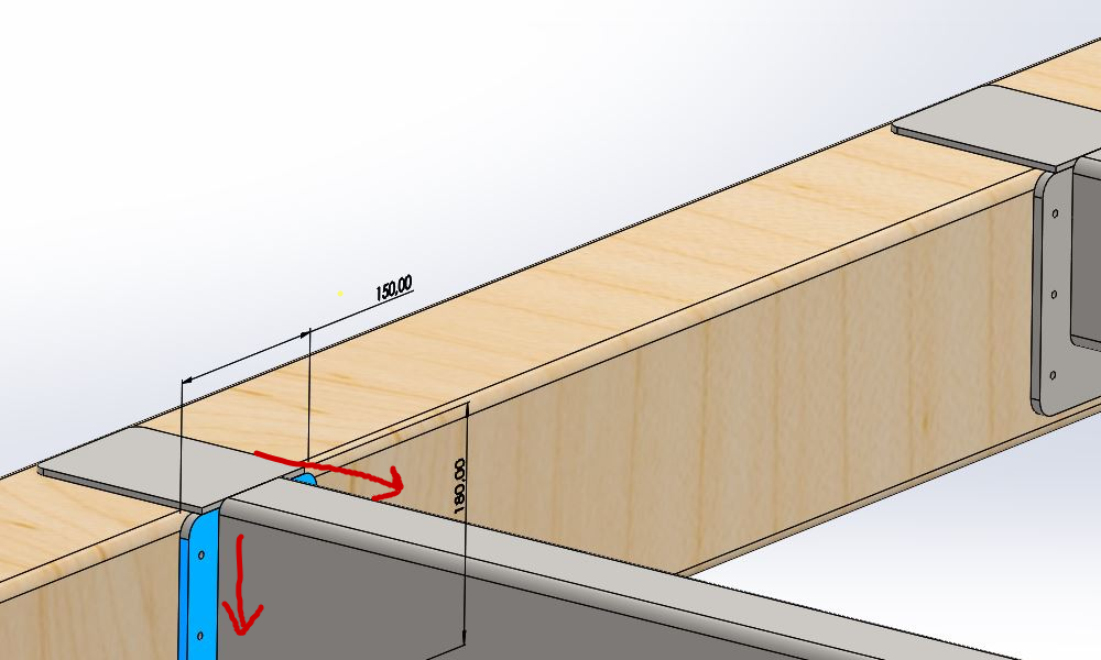

OdgovorNapisal/-a Dejan96 » 23.7.2026 18:13
Pozdravljeni po eno letnem premoru se projekt počasi realizira. Preden gre na barvanje bi imel samo vprašanje ali bodo vijaki stebla dolžine najmanj 25mm in premera 5mm res dovolj močni za pritrditev KC 120x80x5 na lego (lepljenec) 200x160mm. Spodaj pošiljam slike kako je zasnovano. Plošča je 150x180mm na njej je 7 lukenj za pritrditev na lego. Kot dodatek za lažjo montažo sem na vrhu zavaril še ploščo debeline 5mm ki se bo naslonila na zgornji del lege.

OdgovorNapisal/-a ktm2002 » 23.7.2026 22:25
Se opravičujem, ker nisem najbolj pameten...
Kakšna je funkcija tele male pločevine?
A ne bi bilo boljše malo podaljšat, pa kvadraten profil malo dol umaknit? Ali je sploh potrebna.... oz. zakaj se jo rabi?

OdgovorNapisal/-a Žerjavar » 24.7.2026 6:13
Dejan96 napisal/-a: ali bodo vijaki stebla dolžine najmanj 25mm in premera 5mm res dovolj močni za pritrditev KC 120x80x5 na lego (lepljenec) 200x160mm[/b].
Že v začetku sem sem menil, da ima avtor nekaj znanja o statiki in projektiranju. Sem odgovarjal predvsem na očitne napake in vprašanja. Sedaj pa vidim,da so spremenjene nekatere bistvene dimenzije, je potreben ponovni preračun (potrebni dejanski podatki).
Lesni vijaki za spoj nosilcev kritine na lego morajo prenašati predvsem strig (možno le žeblji), ker je možen tudi nedefiniran nateg nosilcev, so potrebni lesni vijaki.
kakšna je funkcija tele male pločevine?
Uporabna pri montaži za naslon nosilca na lego, da se lažje vijači. Je pa moteče za kritino.
