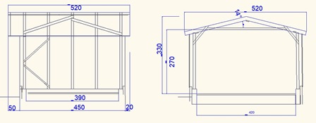

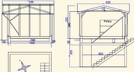

Prilagam dopolnjen koncept lesene nosilne konstrukcije. V severni in južni steni sem dodal roko za podpiranje prvega para špirovcev, Vzdolžno povezavo vseh špirovcev v kapu in zavetrovanje (po dve diagonalni opori). Za vse pare špirovcev sta dodani po dve roki (zavetrovanje) med špirovcem in stebrom). V ostrešju je slemenska vzdolžna povezava vseh špirovcev in diagonala (skupaj 4 kom) pod špirovci.
Potrdi ali popravi za izračun bistvene mere.

Vidim, da je skica pomanjkljiva (pretanke črte). Prilagam nekaj večjo.

Najlepša hvala za detajlni izris, a se številke slabo vidijo, tudi če povečam sliko. Spodnji del slike pa je odrezan. A je možno dobiti večjo sliko?
A se ve koliko bo širina zidov, strehe. Predvidevam 10 cm. Vidim da je akcija glede izolacije, pa bi kar to df39 10 cm dal notri.

CiciMultipraktik napisal/-a: se številke slabo vidijo, tudi če povečam sliko. Spodnji del slike pa je odrezan. A je možno dobiti večjo sliko?
Večje priponke ne morem priložiti. Katere številke ne razbereš? Kot potrditev ali popravek (vpliva na račun trdnosti konstrukcije) rabim: Tloris kleti s stopnicami notranja mera 390 x 420 cm. Tloris ute zunanja mera temeljnega zidu 20 cm nad končnim zemljiščem 430 x 460 cm. Svetla višina ute od tal (5 cm iznad zemljišča) do veznika špirovcev 270 cm. Naklon strehe 14° = 25%.
Na odrezanem delu ni nobene spremembe od 4.2. 23.
Širina zidov??? Pri zidu (steni) so podatki: debelina, višina in dolžina (širina). Točne izmere bom podal, ko bom imel končne dimenzije nosilne konstrukcije. Izolacija v steni mora biti trajna. Mehke izolacije se zaradi lastne teže posedajo, možno jih je uporabiti le, če jim fizično preprečiš posedanje. Najcenejše (kolikor vem) uporabno so plošče kamene volne Tudi ob požaru precej časa zadrži prehod ognja na drugo stran zidu. Glede na namen ute bo 10 cm debelina izolacija kar primerna.

Tam na desni sliki ne razberem višine zraven številke 330. Ne vem ali je tisto tam številka 270 ali 210? Vse druge številke so vidne.
Notranja mera kleti s stopnicami in vmesnim zidom med prostorom in stopnicami je 420 x 390, tako kot ste napisali zgoraj. Enako tudi za druge dimenzije, vse štima.
Glede: Svetla višina ute od tal (5 cm iznad zemljišča) do veznika špirovcev 270 cm. Naklon strehe 14° = 25% Od venca do vrh strehe najnižji del je mišljena višina 240 cm, ne vem povedati koliko bo to notranja višina (predvidevam, da cca 10-15 cm nižje). Naklon strehe (na sredini višina 300 cm, ob robu 240 cm, višinska razlika 60 cm. Dolžina tega dela bo cca. 230 cm torej naklon 26%). Višina veznika na 270 cm je ok.

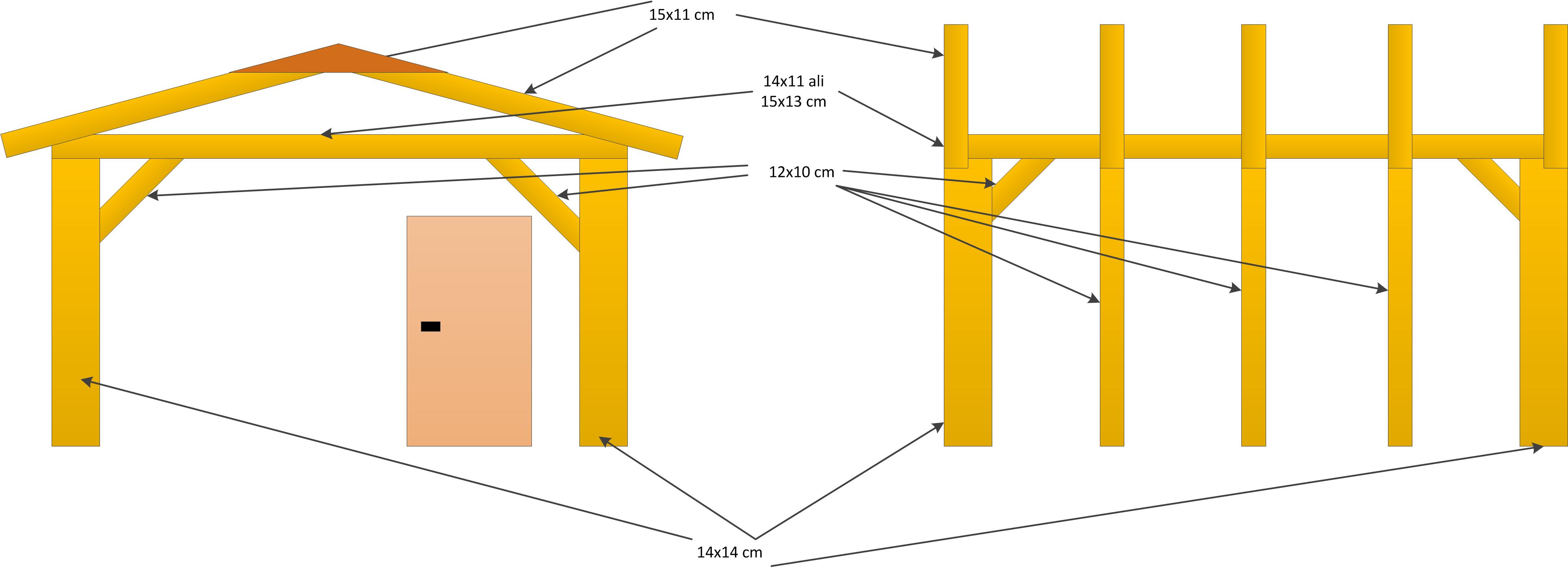

Imam občutek, da bo sprejeto soglasje za izvedbo. Debate ni primanjkovalo, možnih reširev ni pri manjkovalo.
Prikazana je le nosilna konstrukcija. Levo je pogled na južno (severno) steno, desno pa na vzhodno (zahodno) steno in notranji pogled na vsak par špirovcev s stebroma-

Ja mislim da je to to, edino skupna višina ne sme biti višja od 3m, tam pa vidim 330 cm, a to ni problem, bom tiste stebre skrajšal temu primerno pa je.
A tiste roke tam pri špirovcih so potrebne zaradi tega, ker je stropnik na večji višini? In če bi stropnik bil v višini kjer se špirovci stikajo s stebrom pa roke ne bi bile potrebne?

OdgovorNapisal/-a Žerjavar » 18.2.2023 16:19
CiciMultipraktik napisal/-a:Ja mislim da je to to, edino skupna višina ne sme biti višja od 3m, tam pa vidim 330 cm,
Da še omenim, da sem dobil še enega mojstra, ki mi bo pomagal vsaj pri konstrukciji :-)
Za skupno višino le misliš, ali imaš za omejitev neke razloge? Do sedaj sem te razumel, da želiš znotraj čim večjo svetlo višino, si pa še omejen z nagibom strehe, za tegolo smatram, da je vsaj 15°.
Roke med stebri in špirovci so potrebne zaradi stabilnosti ute, da se stebri ob vetru ne nagnejo. Če ti uspe dobiti smrekove elektrode pa špirovce dobro prišvasaj na stebre in roke niso potrebne. :lol: :lol: Položaj stropnika je omejen s togostjo špirovca, ki je sigurno premajhna za uporabo brez zatege ali nameščene visoko pod sleme.
