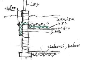

OdgovorNapisal/-a Žerjavar » 8.10.2022 8:08
Da bo moj predlog bolj razumljiv:
V področju trave je zid nad AB ploščo le v višini Korita za zalogo vode.
V področju lesene ute Pa je nad AB ploščo le hidroizolacija in XPS, nato pa talna obloga. Jaz bi dal lesene deske položeno direktno na XPS. Nadzidek do 20 cm nad zemljino lahko delaš v drugi fazi (hkrati z uto) ali pa že sedaj.
