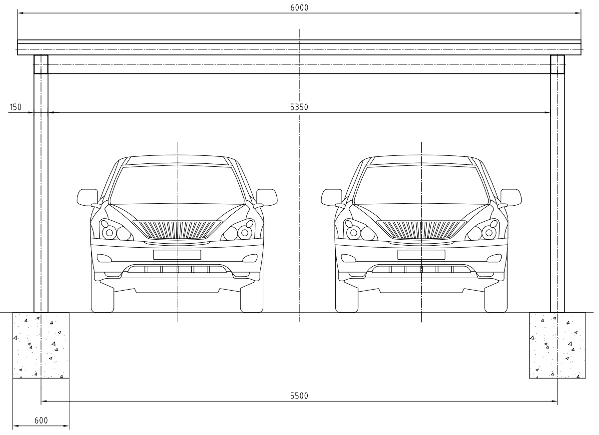

Malce sem skiciral zadevo. Če kaj pomaga.

Tako nekako sem si zamislil spoje nosilcev na lege....nikakor pa mi ni jasno, kako naj spojim lege na stebre, ker prideta po 2 legi na steber in ne vem kam naj jih "stlacim"... pa se to, da mora biti zgornja ploskev stebra ravno tako pod kotom 4st, da stranska lega lepo sede gor...ne vem pa kako potem pride sprednja in zadnja lega, ki morata biti "naravnost"?!
Tudi z IPE bi slo...v tem primeru pa se verjetno na lege navari plocevina z luknjami za vijacenje skozi pasnico?
Tehnik...hvala za odziv in skico:)

OdgovorNapisal/-a tehnik » 19.10.2023 9:49
Stebre in vzdolžni nosilec dolžine 7830mm bi med sabo vijačil preko prirobnic. Vse ostalo se lahko vari pri sami montaži. Detajl spoja:

OdgovorNapisal/-a tehnik » 19.10.2023 11:23
Pri montaži bi varil lege dolžine 5,35m in nosilce panelov dolžine 6m.
