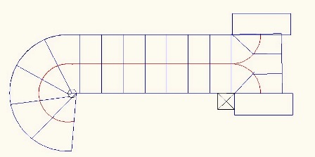

fogl napisal/-a: Takole sem mislil pridet s stopnicami..
Ali bi bilo sprejemljivo, da odstraniš le eno roko (ovira dostop), drugo roko pa se ojača, da bo lahko prenašala tudi nateg (običajno le tlak)?
Za stopnice bi predlagal širino 70 cm, spodnji del s krivino tik ob vzdolžni steni stavbe. gornji del pa gre tik ob prečnem nosilcu ter se končajo v neposredni bližini stebra. ali bi bila sprejemljiva strmina 20 / 22 cm (kot za v klet) ali morda 18 / 26 cm (bolj strme za stanovanje). Morda bi to bila rešitev brez odstranjevanja stropnikov.

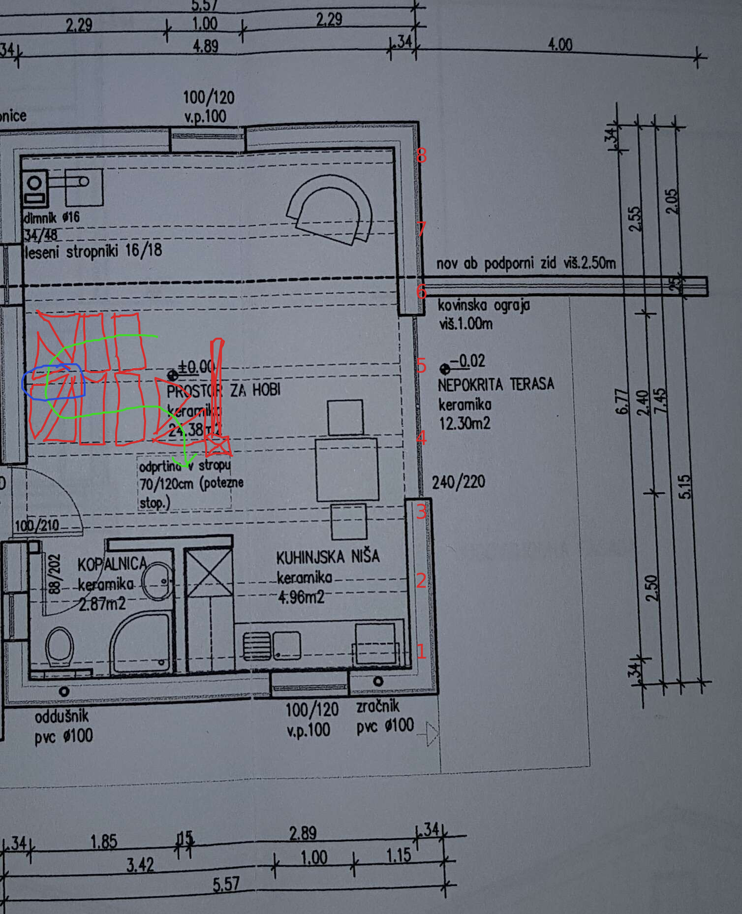

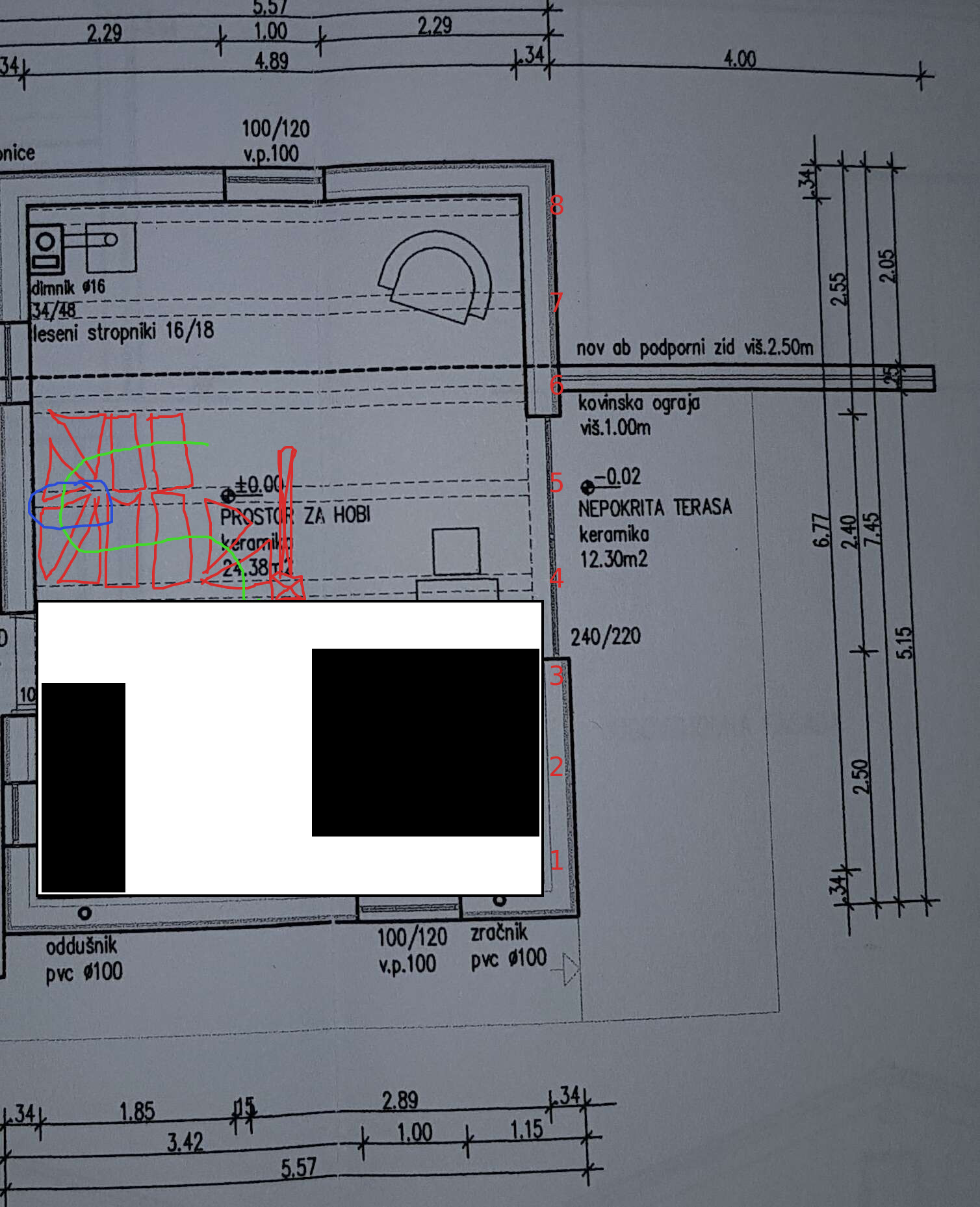

Ja, ta varianta bi bila tudi OK. Sem prilepil še skico pritličja s stropniki. Razdalja med stropniki je 78 cm (če sem prav izračunal), toliko bi bile potem široke stopnice.
Se pravi če prav razumem bi zavil na mansardo že pred stebrom, in potem ena podpora lahko ostane, ker ne ovira. To bi bilo OK. Edini problem je, da bi se z glavo zadel v stropnik številka 5, v delu, ki je označen z modro. Oz da so stopnice zelo strme - bom še zmodeliral, da vidim kako pride.
Kako pa bi naredil podpornik stebra, da bi držal še nateg - da bi zvrtal luknjo skozi steber podporo in slemensko lego, potem pa skozi dal železno palico?

fogl napisal/-a: bi zavil na mansardo že pred stebrom,
Zgoraj bi vstopil v mansardo za stebrom, lahko v eno ali v drugo polovico. Spodaj bi pri vhodu pustil takoj prehod v eno ali drugo polovico pritličja.

Žerjavar, a to si predvidel dve stopnici na vrhu za dostop levo in desno? Če bodo vrata tam, potem je malo zoprno stopiti takoj na stopnico, ko greš dol. Ali bo čisto odprta galerija?

grega09 napisal/-a:Žerjavar, a to si predvidel dve stopnici na vrhu za dostop levo in desno? Če bodo vrata tam, potem je malo zoprno stopiti takoj na stopnico, ko greš dol. Ali bo čisto odprta galerija?
Nimam pojma o vratih - se ve, kdo o njih ve. To je le moj predlog narediti bolj položne stopnice in zadostiti pogojem: dostop na mansardo neposredno ob stebru, višina nad spodnjim delom stopnic do stropa (čuvaj glavo) in seveda očuvanje prostora pritličja ter stropnikov. Jaz pravim, da ni razlogov za galerijo.
Verjetno veš, da je bistvo te teme odstranitev rok stebra. Za ostalo so informacije omejene.

Žerjavar, preveč inženirsko pristopaš k eni stvari, ki je dokaj subjektivna - urejanje bivalnega prostora po lastnih željah. Tu mora biti debata malo bolj odprta in tudi strukturno se da kaj prilagoditi in spregledati, če so želje nekaj doseči, da se bo uporabnik prostora bolj udobno počutil, ko bo bival v le tem.
Strinjam se pa s pravilno oz. čimbolj po pravilih zasnovanih stopnicah. Kaj vse sem že videl, da imajo ljudje narejeno samo da v "drug štuk" pridejo. Če jih uporabljaš vsak dan, potem to ni sprejemljivo.

Zdravo. Hvala za ideje in predloge.
Takole jaz gledam na to: zgoraj ne bo vrat, ker bi po mojem mnenju potem zgoraj nastala ena luknja (stropi so nizki). Zato bo na robu samo ograja, da bo svetlo. Ideja je, da bo zgoraj ena zakonska postelja in ena otroška postelja. Zaradi tega bi se moral na mansardi izognit tej poševni podpori, ker sicer ne bi mogel niti do postelje (od stene do stebra je 290 cm). Zato bi moral biti poševen del na to stran, kjer so stopnice (kot je narisano), kar pomeni, da morajo biti stopnice bolj strme (če ostane ta podpora in je predelana da drži v obe smeri).
Mansarda bo samo nad polovico prostora. Primer spodaj z zavitimi stopnicami. Tudi stropnikov ni in mi zgleda lepo, nisem pa našel primera s stropniki. Je pa res, da če stropnike pustim, lažje pritrdim stopnice.

fogl napisal/-a: Zaradi tega bi se moral na mansardi izognit tej poševni podpori, ker sicer ne bi mogel niti do postelje (od stene do stebra je 290 cm). Zato bi moral biti poševen del na to stran, kjer so stopnice (kot je narisano), kar pomeni, da morajo biti stopnice bolj strme (če ostane ta podpora in je predelana da drži v obe smeri).
Mansarda bo samo nad polovico prostora..
Jasno je, kdo je investitor in projektant rekonstrukcije = kdo ima škarje in platno.
Imamo 35 m2 pritličja in 35 m2 mansarde. Ne bomo govorili o vrednosti m2 uporabne stanovanjske površine in o tem, da je površina že sedaj skromna za družino.
Bolj strmih stopnic od 20 / 22 cm nebi priporočal. Porabijo 3,5 m2 pritličja in še toliko mansarde. Tudi velikost galerije (brez stropa pritličja) se odšteva od površine mansarde.
