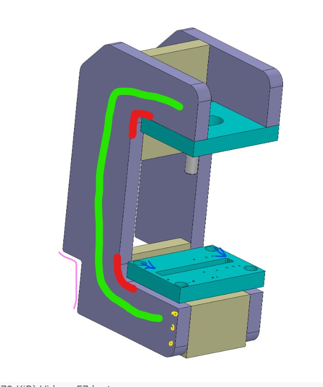

OdgovorNapisal/-a fikus_ » 20.1.2026 10:14
Nekaj priporočil/pripomb:
- zeleno je približno označena nevtralna cona, kjer so napetosti najmanjše.
- rdeče območje napetosti v materialu so najvišje, izogibaj se vrtanju kakšnih lukenj tukaj
- premakni luknje mize vstran od redeče cone, velja isto tudi zgoraj.
- izrez spodaj zadaj ti samo poveča napetosti na kontra strani, če je le možno, se ga izogni
- vijačenje izvedi čim bližje v nevtralni coni, ali pa na koncu C (rumeno), velja spodaj in zgoraj.
- R notranje strani (rdeča cona) naj bo čim večji in če ne bo mehansko obdelano, samo plamensko odrezano , pobrusi zareze od razreza tangentno na R. Če bi res hotel izkoristiti nosilnost materiala, bi moral odstraniti toplotno vplivno območje zaradi razreza.
Še ideja za vijačenje in štiftanje obenem. Na mestu vijačenja narediš večje izvrtine za vzmetne zatiče DIN 1481 , tako velike, da gre steblo vijaka skoz vzmetni zatič.
