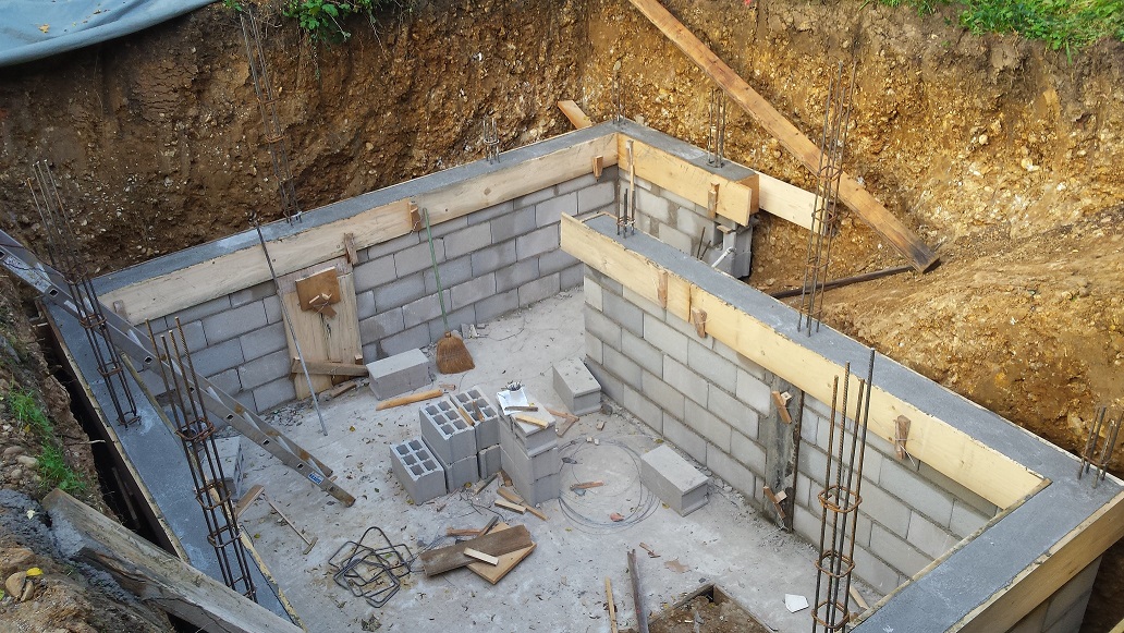

Evo, prve rezultate. Smo prisli do polovice visine. Temelj je 30cm globine in 40 cm sirine. V njem 4x sipke fi 12 in stremena 20 cm/fi 8 in plosca debeline 15 cm in mreza q335, oboje sem kar vlil v enem kosu. Nato betonski zidaki 20cm in vmes betonski stebri, ter vogalniki.
Sedaj dodamo se 5 sar, nato pa sledi stropna plosca. Sedaj bosta 2 mrezi v stropni plosci, za vsak slucaj, ce bi se enkrat v prihodnosti, kaj gradilo visje - ideja zidarja. Spodnja q335, zgornja q189, vmes pa kače in U-ji, ter 12 cm razmaka med mrezama. Okrog pa venec 4x sipke fi 12.
Glede drenaze, razmisljam da bi na dveh zidovih, ki ne bosta pod leseno uto, dodatno dal zunaj se cepasto folijo, pa potem samo zasipljem z drenaznim materijalom. Drugace bom pa naredil nekako tako kot si predlagal Zerjavar (izotek bo le zgoraj). Zemlja kar dobro prepusca vodo, saj je bila luknja odprta, ko je pred 3 tedni ves teden dezevalo in je bilo luknja samo vlazna, brez luz. Tako da se vsaj poplav v kleti ne rabim bati.

Re: Manjša klet za ozimnico
Zelo lepo je gradnja izvedena.
Nikjer ne vidim kako bo izvedeno zračenje.
V podobni kleti se izvede en zračnik po zunanji strani cev premera 200 mm do tal kleti.
Diagonalno pa zračnik na vrhu pod stropom kleti. Lahko je tudi okno. Izvedena mora biti možnost zapiranja.
Deluje zelo dobro, potrjeno v praksi.
Prilagam se kako smo naredili naslednjih 5 sar, ter ze pripravili opaz za plosco. Sedaj me caka se vezanje zeleza (eno plosca spodaj, nato Uji in okrog 4x sipke fi 12, se polozim cev za elektriko in 3 doze za luci, potem pa gor se ena mreza na te Uje, vse povezem na koncu pa se okrog opazimo) Upam, da uspe vse v roku 2 tednov.
Glede zracenja, sem dodal 2 cevi, eno spodaj pri tleh in na diagonalni strani drugo na vrhu. Vem Zerjavar, da si omenil, da je ena cev le dovolj. Za zdaj sem dal 2, lahko se vedno zaprem zgornjo cev pa je in se se bo kdaj uporabljala, se spet odpre.
Kot lahko tudi vidite bom dal stopnice kar na zemljo in bodo narejene na koncu. Se premisljujem kako in kaj, ali bi prvo naredil nek temelj, nato zid in potem stopnice ali pa bi temelj in stopnice vlil v enem kosu. Malo se iscem po spletu, kako se izmeri in narise vse. Trenurno risem stopnice na desni del zidu, predvidevam, da mora biti pod njimi 10 cm betona z mrezo. Pa iscem se informacijo, kako se mora zadnja stopnica koncati in kako naj bodo vrata narejena, pac stik med vrati in stopnicami.
CiciMultipraktik napisal/-a:Kot lahko tudi vidite bom dal stopnice kar na zemljo in bodo narejene na koncu. Se premisljujem kako in kaj, .
Priporočam dvoje vrat, ene spodaj na koncu stopnic in ene višje gor - verjetno na gornjem koncu stopnic.
Jaz bi vse stopnice prekril, da ne dežuje po njih (spolzke). Prav gotovo pa morajo biti stopnice zaprte med obemi vrati (zid in strop) zaradi dobro izolirane kleti.
Žerjavar napisal/-a:CiciMultipraktik napisal/-a:Kot lahko tudi vidite bom dal stopnice kar na zemljo in bodo narejene na koncu. Se premisljujem kako in kaj, .
Hvala za dodaten nasvet. Tako tudi mislim narediti in nad delom kleti, ter celotnimi stopnica bo lesena uta.
Evo pa smo skoraj pri koncu, stropna plošča je opažena, jutri še preverimo, če je vse ok, nato pa le še vlijemo beton in čakamo, da se posuši. Vmes pa mogoče naredim še stopnice, pač odvisno kakšno bo vreme.
Strop ima spodaj mrežo q335, zgoraj mislim da q189 (10x10, fi 6). Naokrog Uji povezani s 4 šipkami fi 12 in vmes kače. Debelina plošče bo 20 cm. Vezanje je trajalo par dni, pač ko je bil čas popoldan in kdaj pa kdaj zjutraj.
Če spodaj nimaš stebra, ali vmesne stene, je zgornja mreža nepotrebna.
fikus:
ma od viška glava ne boli..., zihr je zihr...
Prvo je bila misljena le ena spodnja mreza, pa je zidar omenil, ce bi kdaj se kaj delal nad kletjo, kaksno manjso sobo/zidano hiso, da naj zdaj damo se zgoraj eno mrezo.
Fikus a je to bil lapsus,če SPODAJ nimaš stebra....
Če ni, bi te prosil za obrazložitev,ker mi ni jasno zakaj bi rabil spodaj steno, na plati pa dve mreži.
