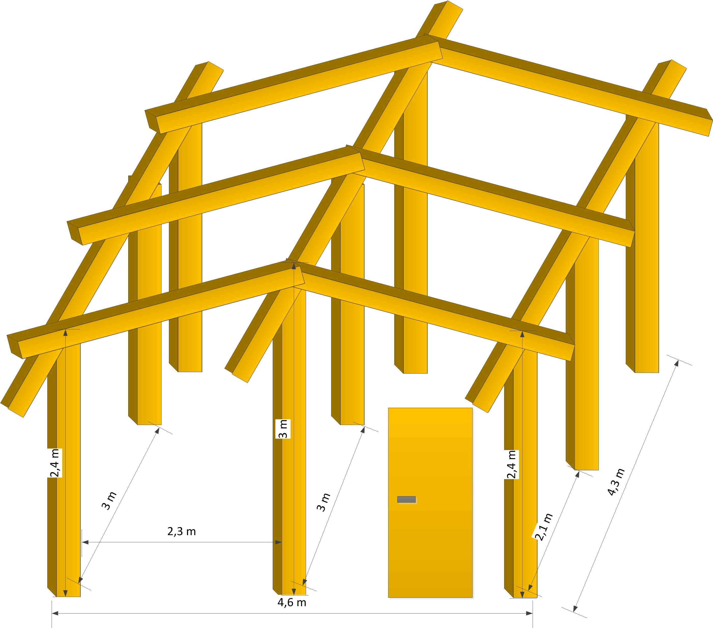

Pri meni bodo roke, ki na priloženi sliki niso vidne. Upam da je iz slike razvidno kako bi naj bilo vse postavljeno.
In ce bo ta uta zaprta, predvidevam da moram zgoraj dati nek minimalen zraceni most.

Re: Manjša klet za ozimnico
Si pa malce obogatil konstrukcijo. Moja ocena - po tem konceptu zadoščajo 4 stebri, vsi postavljeni na zid. Za lažje razmišljanje:

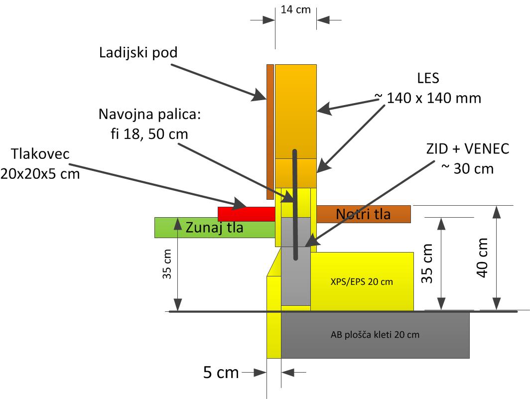

Prilagam se eno sliko glede prereza, resda ce te razumem sem dal prevec lesa
Upostevati mislim tvojo zamisel, da bi uto naredil bolj kot bivalno, pac z neko izolacijo.
Ob poletnih nevihtah se dežne kaplje odbijajo od zemljine (pločnika) in močijo (mažejo) spodnji del fasade (do 40 cm nad zemljino). Ta vlaga krajša življensko dobo lesene konstrukcije. Priporočam zidano do te višine in zunaj toplotno izolacijo. Predvidevam, da bo kap 60 cm, kar pa ne prepreči močenja zidu.
Ne obstoja ustrezna toplotna izolacija, ki bi lahko bila med zidom in stebrom (ni dovolj trdna). Izolacijo vlečeš še malo nad vrh zidu, potem pa od vrha zidu nadaljuješ z izolacijo v lahki steni. Ziher je ziher: stebre sidraš v zid, da jih veter ne premakne (morda celo privzdigne). Verjetno veš za koga, ki mu je veter privzdignil in odnesel v gorice komplet ostrešje z opečnato kritino vred.
Priporočam tvoj zunanji izgled ute: odpadejo 3 srednji stebri in slemenska lega, nadomestijo jih "stropniki" pod vsakim parom špirovcev, ki preprečijo njihov razmik (razkrečenje). Priporočan naklon strehe vsaj 15° (26%), Možnost je s 4 podpornimi stebri ali pa s stebri (6 parov), ki podpirajo vsaki par špirovcev. Ti stebri so nosilna opora tudi za zunanjo steno. Je še nekaj detajlov treba razčistiti.
Le kot začetna informacija: Lat ni, je podeskano za kritino iz tegole. Špirovci 10 x 14 (morda 8 x 12). Kapna lega na dveh stebrih 16 x 22 cm (pri stebrih na vsak m je le vzdolžna povezava špirovcev 5 x 8 ). Stropniki 16 x 10 (podstrešje ni pohodno). 4 kom stebri 16 x 16 (pri 6 parih seveda manj).
Žerjavar napisal/-a:Ob poletnih nevihtah se dežne kaplje odbijajo od zemljine (pločnika) in močijo (mažejo) spodnji del fasade (do 40 cm nad zemljino). Ta vlaga krajša življensko dobo lesene konstrukcije. Priporočam zidano do te višine in zunaj toplotno izolacijo. Predvidevam, da bo kap 60 cm, kar pa ne prepreči močenja zidu.
Hvala za te informacije, a bi omenil:
- čeprav jih nisem narisal, sem predvideval še uporabo rok. Če so potrebne seveda
- cetudi dam izolacijo na zid, predvidevam, da mora leseni del se vedno gledati preko zidu za lazji odkap vode. Torej mora biti leseni del ali pomaknjen bolj ven ali pa sirsi od zidu + izolacija.
- a je možna varianta tudi brez stropnikov?
- če bodo sedaj le 4je stebri, potem predvidevam, da uporabim tiste kovinske nosilce za sidranje
- ce dam pa 6 parov stebrov, kaksne dimenzije morajo biti? Tu potem predvidevam, da bi bilo precej lazje, da uporabim navojne palice in lezeco lego na zid, pa potem montiram te stebre na to lego. Seveda moram med lego in zidom dati hidroizolacijo.
So nujne pri 4 ali 6 stebrih.sem predvideval še uporabo rok.
Na stebre dodaš ustrezno debele late in nanje pritrjuješ zunanji trdi ovoj (deske, ...)dam izolacijo na zid, predvidevam, da mora leseni del se vedno gledati preko zidu za lazji odkap vode.
Če ni slemenske lege, ne. Je pa možno stropnike malce dvigniti, da bo med stikom z špirovcem in kapno lego kak m odmika. Če te stropniki vidno motijo, lahko pod njih daš stropno oblogo (OSB kitan in pleskan). Izolacija nad stropno oblogo.je možna varianta tudi brez stropnikov?
Povej bolj točno ali skica (fotka).le 4je stebri, potem uporabim tiste kovinske nosilce za sidranje
Bom povedal, ko bodo znani vsi detajli konstrukcije. S 6 stebri ne bo razlike v količini lesa, bo pa nekaj lažja montaža. Kako si mislil sidrati steber z navojno palico? Morda skica.6 parov stebrov, kaksne dimenzije morajo biti?

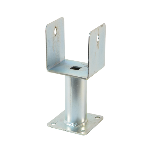

- Kako boš spajal špirovce s stebri (6 parov)? Si morda razmišljal o (po dve) bočno pritrjenih večktat prevrtanih pločevinah? Če bodo roke, kako jih boš spajal s stebrom in zatego (stropnik)?
Po pravici povedano še nisem razmišljal kako vse skupaj povezati. Prvo je bil cilj, da se postavi nek nacrt konstrukcije - mogoce na enak nacin kot je prikazan v prilozeni sliki?

Če daš slemensko lego in jo podpreš z dvema stebroma (na zidu) in tudi močne kapne lege (malo stebrov) je lahko brez stropnikov.Ne stropniki me ne motijo, rad imam les, bolj sem hotel le, da bi imel do strehe prosto, ce je mozno.
Prikazan kovinski nosilec stebra je uporaben. Pri dosti stebrih se med izborom na prvi sliki najde enostavnejšo (cenejšo) rešitev.

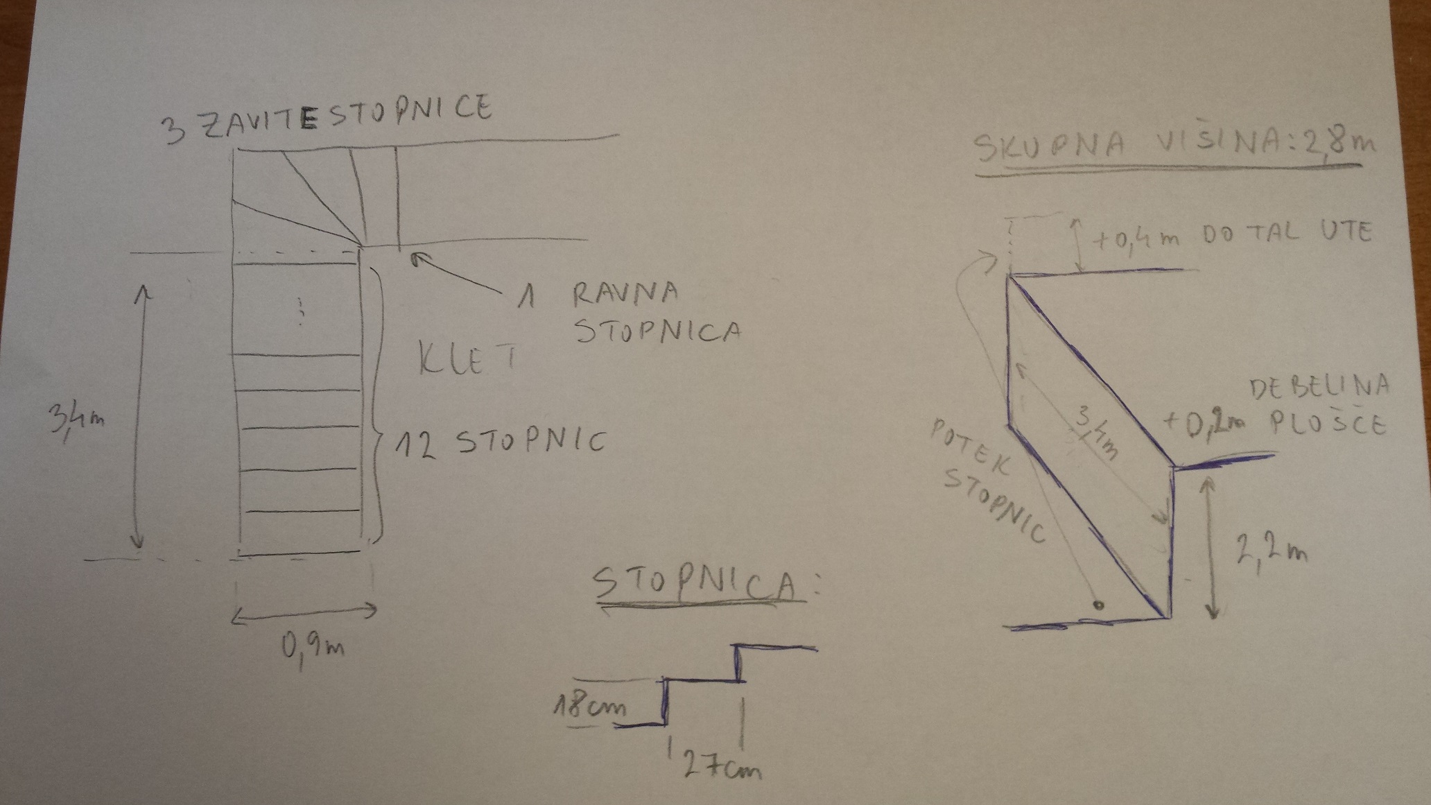

Hvala za vse te nasvete. Sem narisal kako bi naj bile stopnice pri meni kar z roko, upam da je razumljivo. Kot kaze na sliki je skupna visina od tal kleti do tal ute, katero morajo premagati stopnice 2,8m. V ravnem delu imam na voljo dolzino 3,4m, kjer planiram 12 stopnic, nato pridejo 3 zavite stopnice in se mogoce 1 ravna.
Da se tukaj dodam par informacij o drugi temi - glede konstrukcije ute. Imam dobro novico, da lahko od sorodnika dobim 4 kose 10x12 cm siroke in 5m dolge trame, ter 1 kos 11x14 cm sirok in 5m dolg tram in se 1 kos 14x14cm sirok tram dolzine 4m. Les je naravno susen in je star cca. 10 let. A bi se dalo to kaj uporabiti za konstrukcijo?

CiciMultipraktik napisal/-a: Sem narisal kako bi naj bile stopnice pri meni kar z roko, upam da je razumljivo. Kot kaze na sliki je skupna visina od tal kleti do tal ute, katero morajo premagati stopnice 2,8m. V ravnem delu imam na voljo dolzino 3,4m, kjer planiram 12 stopnic, nato pridejo 3 zavite stopnice in se mogoce 1 ravna.
- od sorodnika dobim 4 kose 10x12 cm siroke in 5m dolge trame, ter 1 kos 11x14 cm sirok in 5m dolg tram in se 1 kos 14x14cm sirok tram dolzine 4m.?
Verjetno bodo stopnice zelo uporabne, ampak tvoja skica ne kaže na to. Sem posebej poudaril, da morajo biti poševne stopnice na notranji strani široke vsaj 10 cm. Na skici imaš koničaste. Teh 10 cm še zadošča, da lahko gor koliko toliko zanesljivo stopiš.
Našteti dobro presušeni les bo sigurno uporaben. Morda: 10 x 12 za 4 pare stebrov pod špirovci, 11 x 14 in 14 x 14 pa za dva daljša špirovca (širok kap pri vratih).

Žerjavar napisal/-a:CiciMultipraktik napisal/-a: Sem narisal kako bi naj bile stopnice pri meni kar z roko, upam da je razumljivo. Kot kaze na sliki je skupna visina od tal kleti do tal ute, katero morajo premagati stopnice 2,8m. V ravnem delu imam na voljo dolzino 3,4m, kjer planiram 12 stopnic, nato pridejo 3 zavite stopnice in se mogoce 1 ravna.
Se oproscam, a tista slika je le bila okvirna. Sem sedaj narisal bolj tocno, upam da se zdaj bolje vidi kako bi naj bile stopnice.
Sem bil prepričan, da si spregledal bistvo uporabnosti zavitih stopnic.CiciMultipraktik napisal/-a: Se oproscam, a tista slika je le bila okvirna. Sem sedaj narisal bolj tocno, .
Za vsak slučaj vriši linijo hoda (hojnico) in na njej meri širino nastopne plošče . biti mora enaka kot pri vseh drugih stopnicah.

Žerjavar napisal/-a:Sem bil prepričan, da si spregledal bistvo uporabnosti zavitih stopnic.CiciMultipraktik napisal/-a: Se oproscam, a tista slika je le bila okvirna. Sem sedaj narisal bolj tocno, .
Ravne stopnice imajo 27 cm, te zavite sem dal 35 cm, pac malo vecje, da je bolj varno. Mi imamo tako tudi pri meni doma (nisem bil zraven, ko so to delali - raven so 30, zavite pa kaksnih 35), pa je nekako bolj varen obcutek
