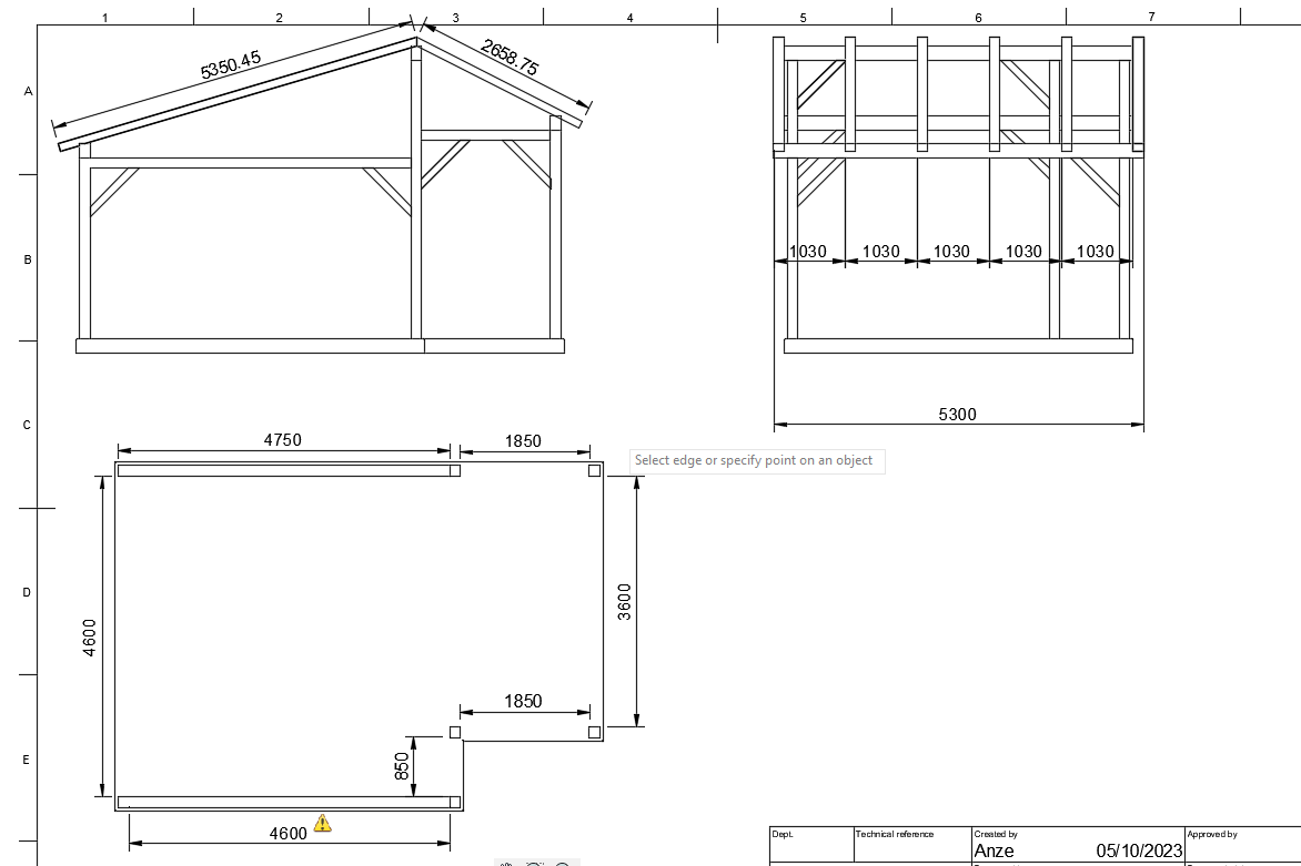

OdgovorNapisal/-a Žerjavar » 5.10.2023 11:38
Žerjavar napisal/-a: Bom pač sam računal, le detajle bova usklajevala.
Max razmak (sredina - sredina) špirovcev, za late 5 x 4 (višina) cm, na razmaku 37 cm, je 115 cm. Za deske 2,4 cm, da so previdno pohodne je razmak špirovcev 110 cm.
Špirovec na dveh legah razmaka 480 cm naj bo 14 x 18 cm.
Pričakujem skico tlorisa s položajem vseh 7 stebrov, položajem špirovcev in obrisom kritine (+ izmere).
Prispevkov: 8729
Re: Pomoč pri izbiri pravih nosilcev in ustrezne AB plošče
OdgovorNapisal/-a rozancomanija » 5.10.2023 13:53
Da dosežem enakomeren razmak med špirovci sem jih dal malenkost bolj skupaj, kar je razvidno iz spodnje slike. Napušča je trenutno 20cm. Strešniki bojo prišli do roba špirovca. Predvidene mere so razvidne iz spodnje slike.
