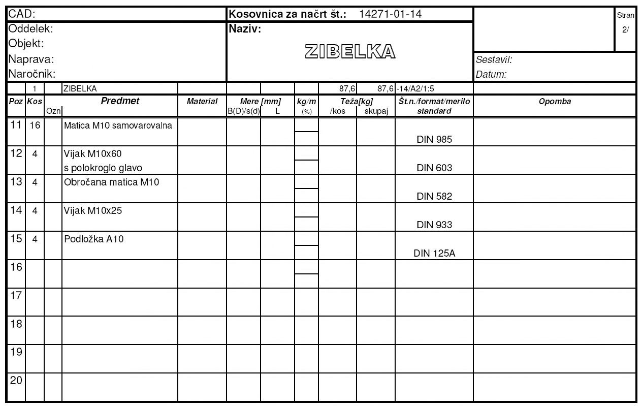

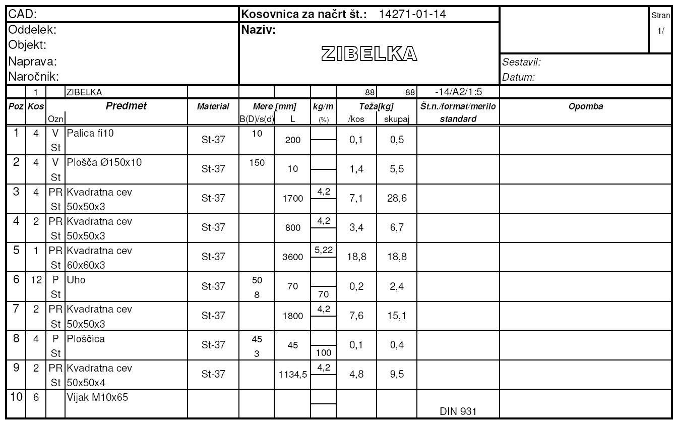

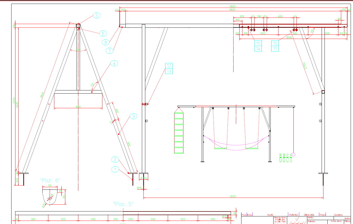

OdgovorNapisal/-a gvido » 30.4.2009 10:00
Že več let mi dobro služi večnamenska zibelka izdelana iz jeklenih kvadratnih cevi 60x60x3 in 50x50x3, ki gredo lepo ena v drugo tako, da ogrodje lahko podaljšujemo. Na ogrodje lahko pritrdiš zibelko, plezala, visečo mrežo, rusko kegljišče...Na noge privariš malo večje plošče (100x100mm) z luknjo v katero postrani zabiješ klin dolžine vsaj 200mm.Na mail ti lahko pošljem tudi fotografije.

gvido:Hvala za načrt z manjšo predelavo bi bila idealna zanima pa me če je dovolj stabilna za dva odrasla.

OdgovorNapisal/-a Žerjavar » 30.4.2009 14:54
Prosim za mnenje.
Trdnostno je v redu. Ni skotirana oddaljenost plezala od noge - trdnostno naj bo manj kot 100 cm.
Stabilnosti nisem kontroliral, ker se mi zdi kar nekaj računanja, da bi dobil največjo horizontalno komponento centrifugalne sile oziroma največji prevrnilni moment. Takole na palec, pa se mi zdijo noge preveč skupaj, da bi se dva odrasla zibala do pravega kota istočasno. Seveda je vprašanje klinov, kakšna sila je potrebna, da se jih izpuli (da se noga privzdigne).
