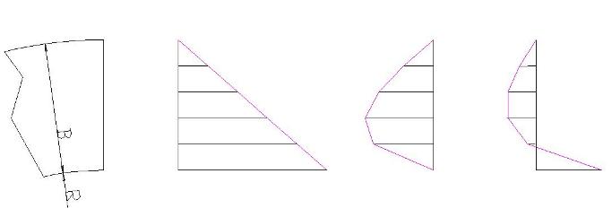

Vprašanje za praktike. Kako je enostavneje izdelati tako spiralo iz ravne pločevine?
Jasno je, da se iz pločevine izreže kolbar. Za točno en ovoj je treba še izrezati izsek pod določenim kotom. Potem se razvleče pravokotno na izrezani kolobar (pločevino. Pri tem dobi notranji rob večji kot vzpona kot zunanji rob.
Teoretično nastane problem, ko si širino navojnice (kolobarja) razdeliš na več enakih delov (5) in računaš dolžino loka na kolobarju in na navojnici. Na notranjem in zunanjem robu se ujemata, vmes pa so loki navojnice nekaj krajši od lokov kolobarja (srednj prikaz). Kako pri preoblikovanju doseči tako plastično deformacijo, da bo po preoblikovanju navojnica idealna?
Možnost je, da narediš osnovni kolobar z manjšim radijem in večjim kotom izseka.
- Lahko dosežeš, da je zunanji rob nedeformiran, vse ostalo pa moraš nategniti (levi prikaz), da dobiš ustrezno obliko - se mi ne zdi praktično.
- Lahko narediš takšen radij in kot, da boš zunanji del dobil razmeroma malo deformiran, bo pa notranji rob moral biti precej nategnjen (desni prikaz). Tu je možna še varianta, da moraš tudi zunanji rob malenkost nategniti, nato je področje z nekaj tlačenja in razmeroma manj natega notranjega roba (ta se mi zdi še najbolj sprejemljiva).
Ali kdo ve, kakšna je najugodnejša varianta za praktično izdelavo? Pri ozki (B/R je malo) in položni navojnici to sploh ni problem, se pa lahko močno odraža pri široki in strmi navojnici. Primer iz te teme, ko je navojnica premera 500 / 40 mm in vzponom 500 mm, bi moral notranji rob nategniti tudi za 30 %.
Zadnjič spremenil Žerjavar, dne 26.11.2013 10:09, skupaj popravljeno 1 krat.
Prispevkov: 8731
Re: sveder za zemljo
OdgovorNapisal/-a Žerjavar » 26.11.2013 10:03
Sem pozabil dodati slikico.
