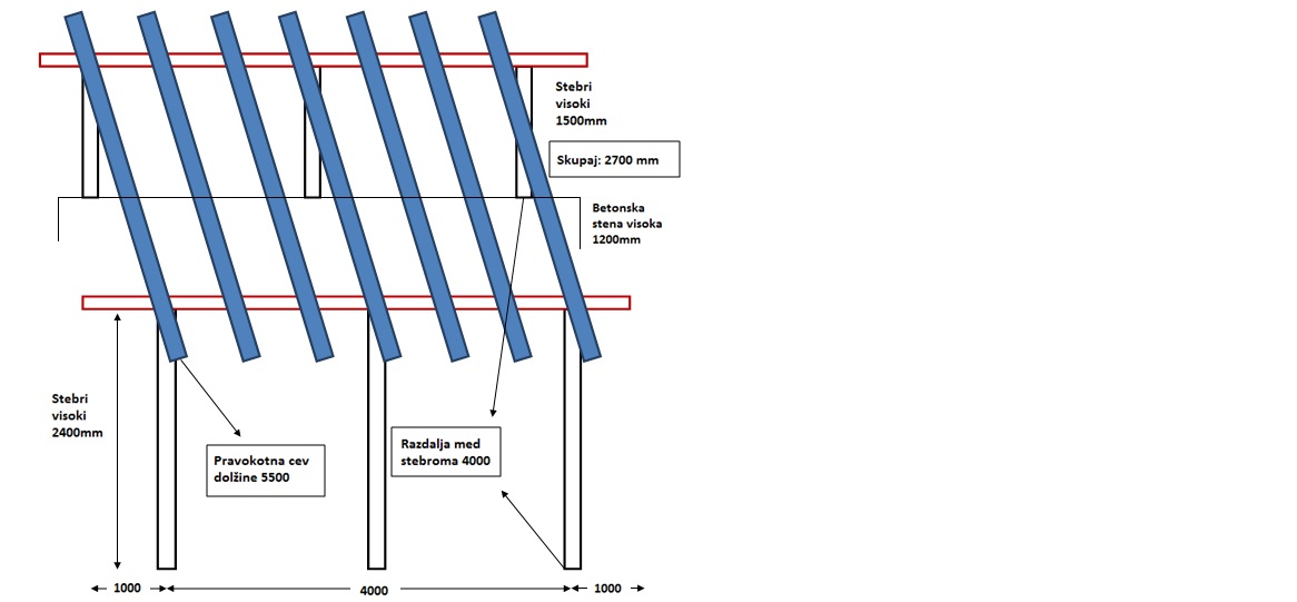

[img]http://shrani.si/f/3C/Up/2I2WU8qU/nadstresekskica.jpg[/img]
Jst bi tudi rabil eno pomoč,ker vidim,da ste tu gor ljudje ki se spoznate na statiko in konstrukcije..Pregledal vse in ne najdem nič podobnega nikjer..Sm narisal približno kako naj bi to izgledalo v wordu,drugje žal ne znam:)-prosim za razumevanje:)..Opis : Nadstrešek terase naj bi bil narejen iz enakih pravokotnih cevi 120*80mm,debelina stene 3mm..Terasa je na višini 6m,je iz konstrukcije,na konstrukciji je hi -bond,na njej ulita betonska plošča, Zadnji trije stebri višine 1500mm bi bili fiksirani v obstoječo betonsko steno od hiše,prvi trije 2400mm pa v betonsko ploščo,ki stoji na konstrukciji..Celotna pokrita dimenzija terase je 5.500*6000mm..Med stebri je razdalje 4000mm..Pokrita bi bila z kovinsko pločevino 0.5mm z 3cm izolacije..Zanima me kako je kaj glede statike?Sneg,Veter?..Sem namreč iz dolenjske kjer je veliko snega..Ko sm preračunal železo ,ki ga potrebujem za to konstrukcijo ,če se naredi vse iz pravokotnih cevi 120*80mm,debelina stene 3mm,nanese vse skupaj cca 700kg železa..Ali bi se dalo to speljati kako drugače,mislim glede uporabe cevi in njihovo debelino stene?..Pogoj je edino,da so nosilni stebri dimenzije 120*80mm, ker se lepo izide glede nadaljnje pozidave ograje terase s siporeksom debeline 7,5cm..Lege , špirovci so brez omejitev..Sem tik pred nakupom železa, zato bi bil vesel vsakega pametnega nasveta..Hvala za prijaznost :D

4 m ni tako velik razpon, da bi potreboval 6 stebrov razen, če imaš dizajnerske razloge za to. Štirje bodo OK. Raje večje in močnejše stebre in lege, da ne bodo zobotrebci. Siporex za predelne zidove se začne pri 12.5 in konča pri 15 cm. Vse ostalo tanjše je bolj za banjo obzidat :wink: . Če misliš imeti siporeks kot varovalno ograjo vzemi vsaj 12.5 cm, raje 15 cm in naredi tri vertikalne betonske vezi (dve na konceh in eno vmes), armaruro vlepiš v obstoječo nosilno ploščo. Jeklo od siporeks zidu loči za 1 cm, praznino zapolni s kitom (npr. Sikaflex facade), drugače ti bo pokalo po stikih. Kako si mislil fiksirati stebre pri hiši? Jaz osebno bi ločil hišo in nadstrešnico. Vmes narediš razmak za potrebe vzdrževanja hiše (npr. obnova fasade....). Statično je to bolj čisto, tudi lepše bo za pogledat. Kakšna bo kritina, naklon...? Dolenska je "velika", si pri medvedih ali pri unih, prek gorjancev, ki dnevno pijejo šmarnico?
Mere ti bo pa Žerjavar spesnil, če bo dobre volje.
Kaj pa lesen nadstrešek?
M.

o dimenzijah še ne bi govoril. lahko pa omenim, da morajo dimenzije stebrov zadovoljevati stanjem obremenitev in stanjem deformacij. zelo pomembna je vitkost stebra. ta je odvisna odvisna od samih dimenzij in načina vpetja stebra-uklonska dolžina je lahko enaka dolžini stebra in lahko je nekajkrat daljša, lahko pa je tudi krajša od dolžine stebra.
elementi obremenjeni z izrazitimi tlačnimi silami naj ne bi imeli vitkost lamda večjo od 150.
neki takšni tvoji več ali manj nepomembni pa okoli 180, 190.
ti moraš to tvojo zadevo najprej nekako stabilizirat.
-po moje stebrov ne smeš postavljati na hi-bond ploščo, če ta ni pripravljena za neke točkovne obremenitve > sploh ne nekam odmaknjeno od podpornega zidu.
-horizontalne sile vetra, neravnost stebrov .... boš najlažje "ujel" z načinom izbora nosilne konstrukcije. vpetja na plošči ne moreš izvesti, nekaj bi lahko naredil z izvedbo ograje med stebri....ali npr. okvir v prečni in vzd. smeri s členkom spodaj.
-meni je najbliže, da bi spustil zadnje stebre ob betonski steni za kakšnih 40-50 cm pod krono bet.
stene. vezal bi jih zg. in spodaj na steno (HILTI) zadaj bi dobil togo jekleno steno, ki bi s primerno izvedbe strehe "popapala" vse hor. sile. :D

Hvala vsem za odgovore :D ..Naj še malo razjasnim zadevo..Hi bond plošča stoji 6m v zraku na njej je uliti betonski tlak..v valovih so betonske palice,fi 8mm,nad valovi je pa še betonska mreža po celi plošči,sestavljena je iz profilov- okvir hi bonda,potem je še podprta na sredini z dvemi betonskimi stebri 25*50cm,temelji so v tleh 1m*1m *1m v globino,in fiksirana je še na 6 metrih v dve strani hiše..kar se tiče zadnjih treh stebrov ,bi bili fiksirani,na hišo v betonski zid z navojnimi palicami in hilti maso..sprednje tri sm pa mislil fiksirati v betonsko hi bond ploščo z sidrnimi vijaki v tla..Streha bi bila pa trapezna pločevinasta kritina..Sm bolj pri cvičku in ne pri medvedih.. :D ..lp

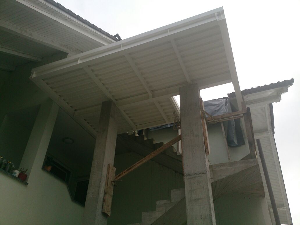

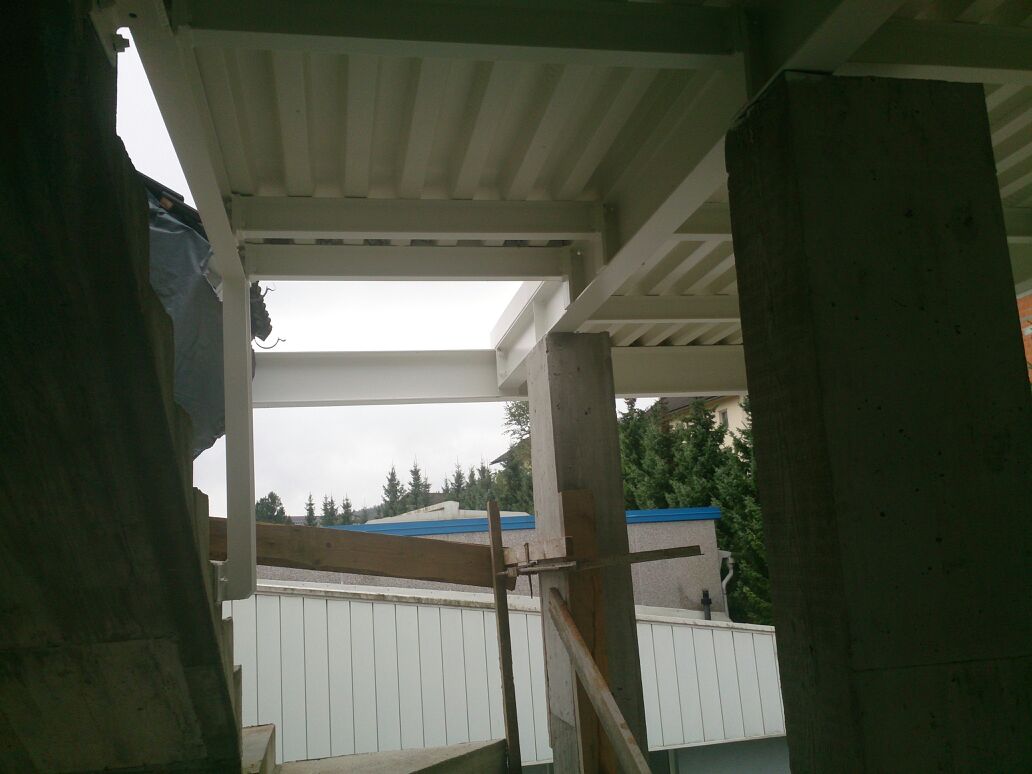

Pošiljam še slike sedanje konstrukcije terase za lažjo predstavitev.. V končni fazi bi lahko prišla v poštev tudi konstrukcija iz lesa, samo problem je, ker za les rabiš veliko večje dimenzije stebrov itd., kot za kovino (da imajo isto nosilnost), ali se motim?? mi pa nimamo toliko prostora na terasi oziroma bi želeli da ga stebri minimalno zavzamejo :) ..lp in hvala za odgovore

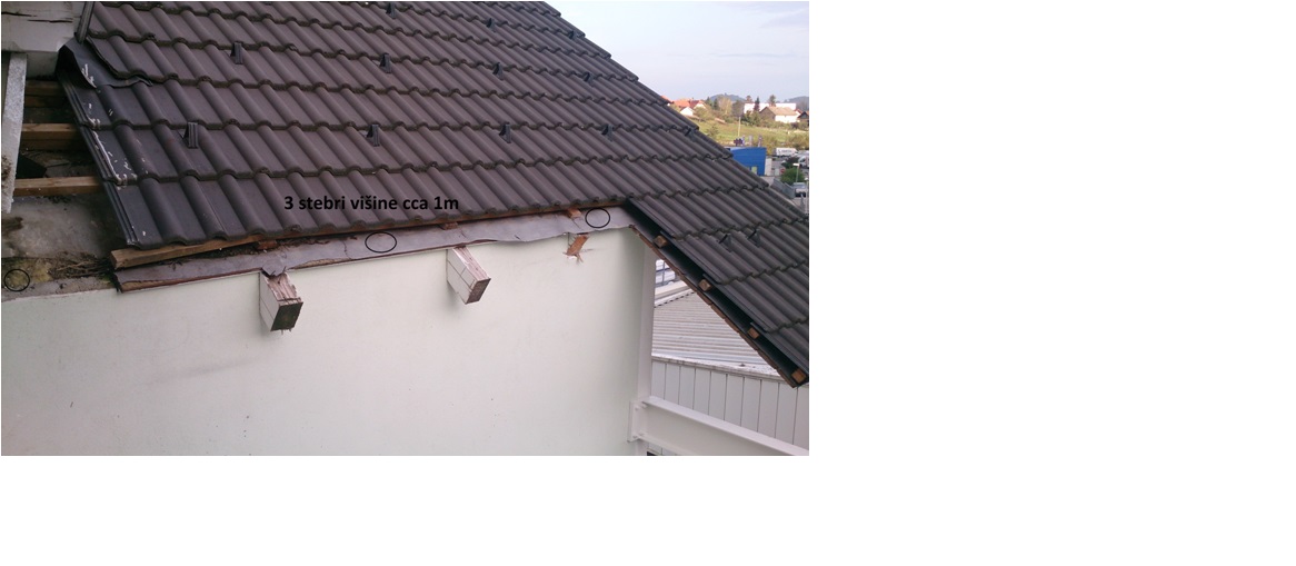

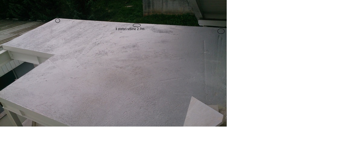

OdgovorNapisal/-a novinec666 » 26.9.2014 12:05
Na sliki je viden del strehe (lesene). Naj vas to ne moti, vse gre stran.... lp

OdgovorNapisal/-a kekoT » 27.9.2014 6:34
acme12 napisal/-a:A pa sta ti to arhitekt in statik tako skonstruirala? Mislim, da to......naj ti Kekot pove, on je statik s štempljem.
pozdravljen.
te fotke sedaj prikazujejo neko popolnoma drugo sliko
in,
ufff, tudi neko past, v katero se lahko ujameš zaradi nepoznavanja spodnje nosilne konstrukcije.
mislim, da bi morala biti "zadeva" načrtovana skupaj s konstrukcijo podesta. ni mi pa jasno, zakaj načrtovalec /projektant/ te dogradnje ni podal tudi rešitve tega nadstreška.
dobro.
prišlo je do nekih novih zamisli, pogledov in sprememb, ki jih po moje ni dobro reševati na tak način.
novinec 666
v kolikor sem napisal nerazločno, sem mislil, da moraš ta tvoj objekt gledati kot celoto.
spodnji in zgornji del sta celota. obtežbe nadstreška mora prevzeti konstrukcija plošče. vse skupaj pa spodnji stebri in temelji.
nekje omenjaš tudi zidane ograje med stebri-tu se bo pojavil problem razpok....pa tudi ograje imajo predpise za hor. obtežbe, kaj vem, mogoče boš zaprl tudi kakšno steno....zopet bo nekaj vetra..
...to mislim, tako po delih se to ne dela....če si spodnji del delal po občutku, pa naredi še zgoraj :D
