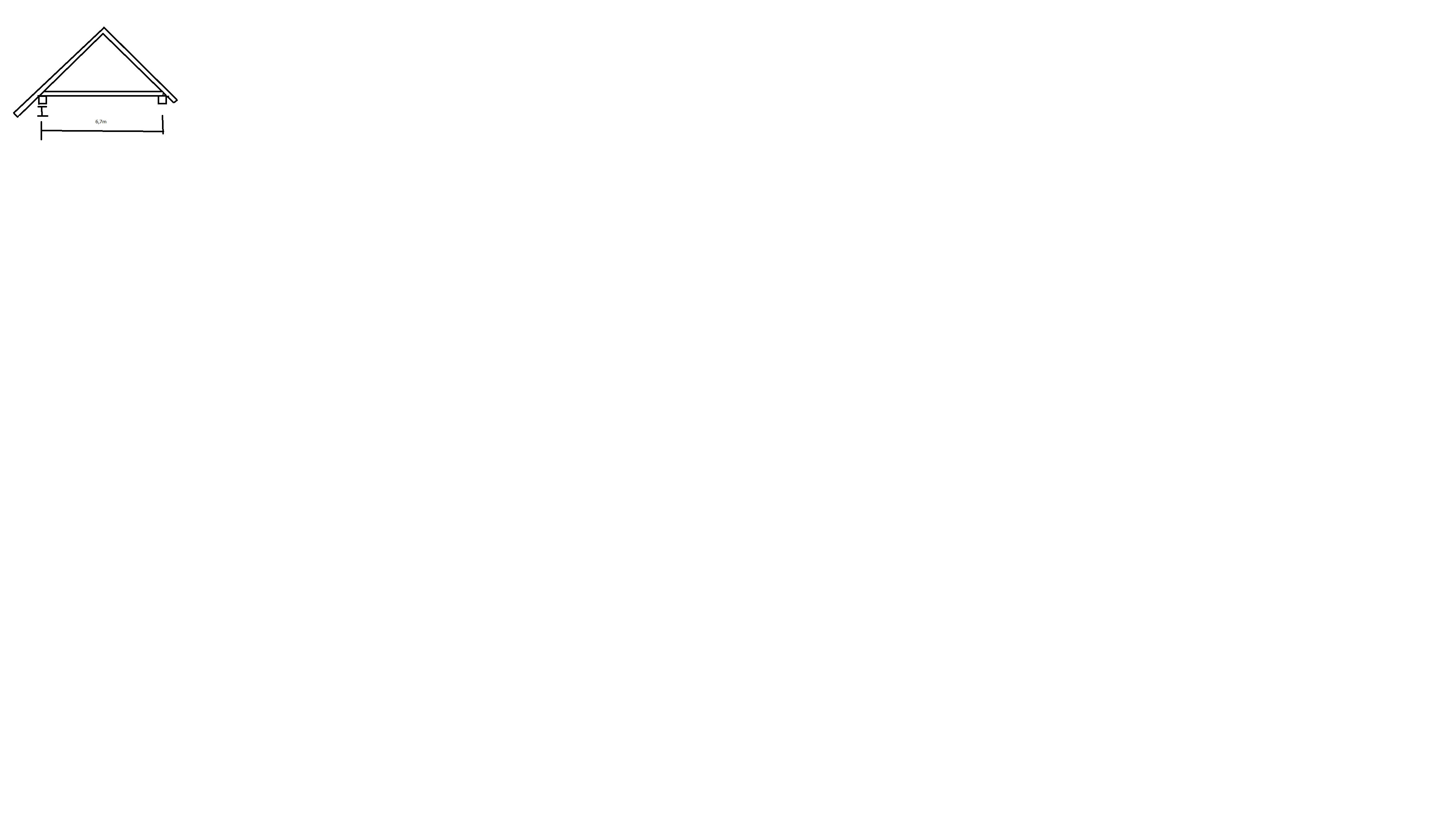

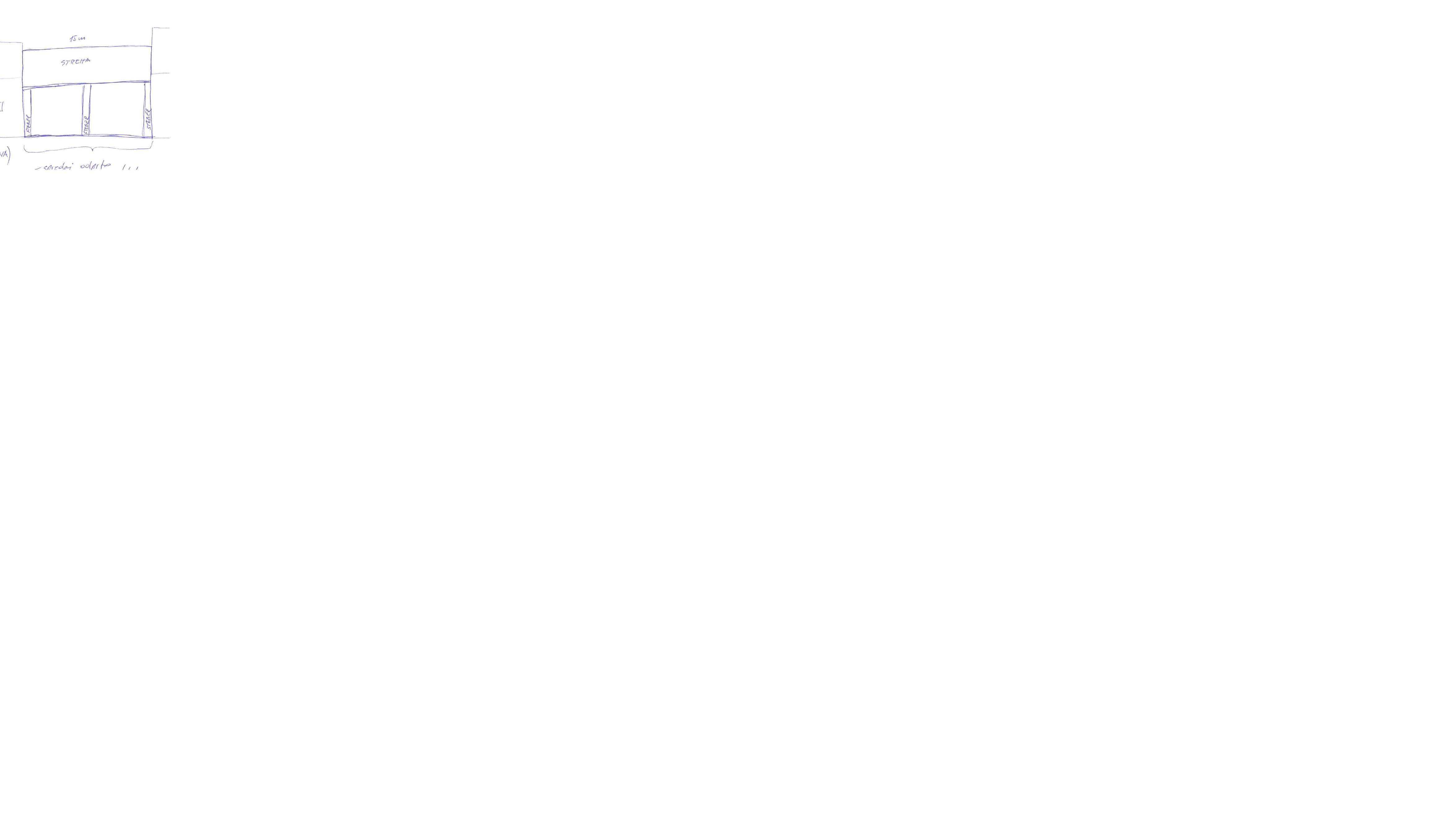

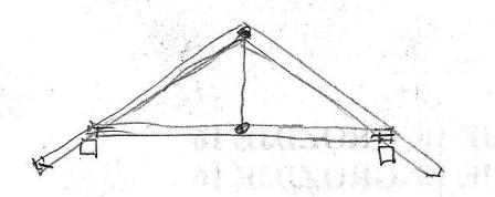

Skica, kakeršna pač je na hitro. Stavba bo vmeščena med dve obstoječi, širina se pravi 8 m z napušči.
Razmak pa lahko še prilagajam opcija 12m, ali 13m, mogoče bi pa kar 15m??

OdgovorNapisal/-a Žerjavar » 29.11.2016 9:21
Približno, le za razmislek:
Pri razponu stebrov 13m je potreben IPE 500, pri 15 m pa IPE 550.
Imaš razlog, da vmes ne more biti stebra?
Kako široki bi bili kapi?
Možnost:
Brez trapeznih vešal in vmesnih leg, vsak špirovec dobi poveznik (škarje) tik nad kapno lego. Te škarje lahko služijo kot stropniki za pohodno podstrešje. Špirovci so nekaj močnejši.
Če je to med dvema stavbama, naslanjaš trapezne obese na oba zida, odpadeta stebra in 15 m nosilec.
Prispevkov: 8729

OdgovorNapisal/-a Žerjavar » 29.11.2016 11:26

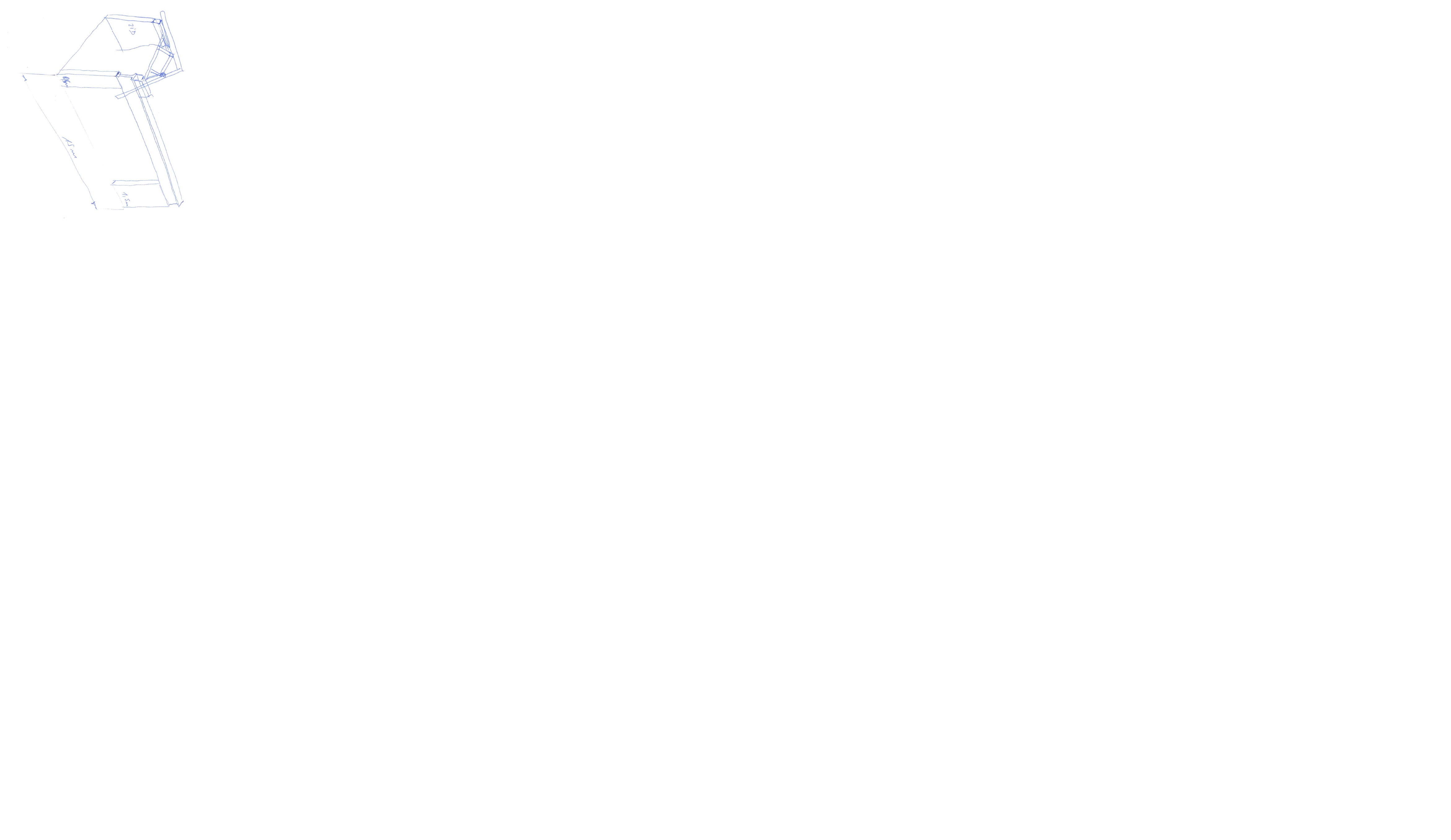

Prilagam skico ostrešja brez vešal. Če se na škarje dela pohodni pod, je potrebno sredine škarenj obešati na vrh špirovcev.

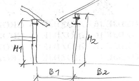

Podaj mere iz druge skice, morda se najde drugačna rešitev. Mera b2 je do zidu druge stavbe.

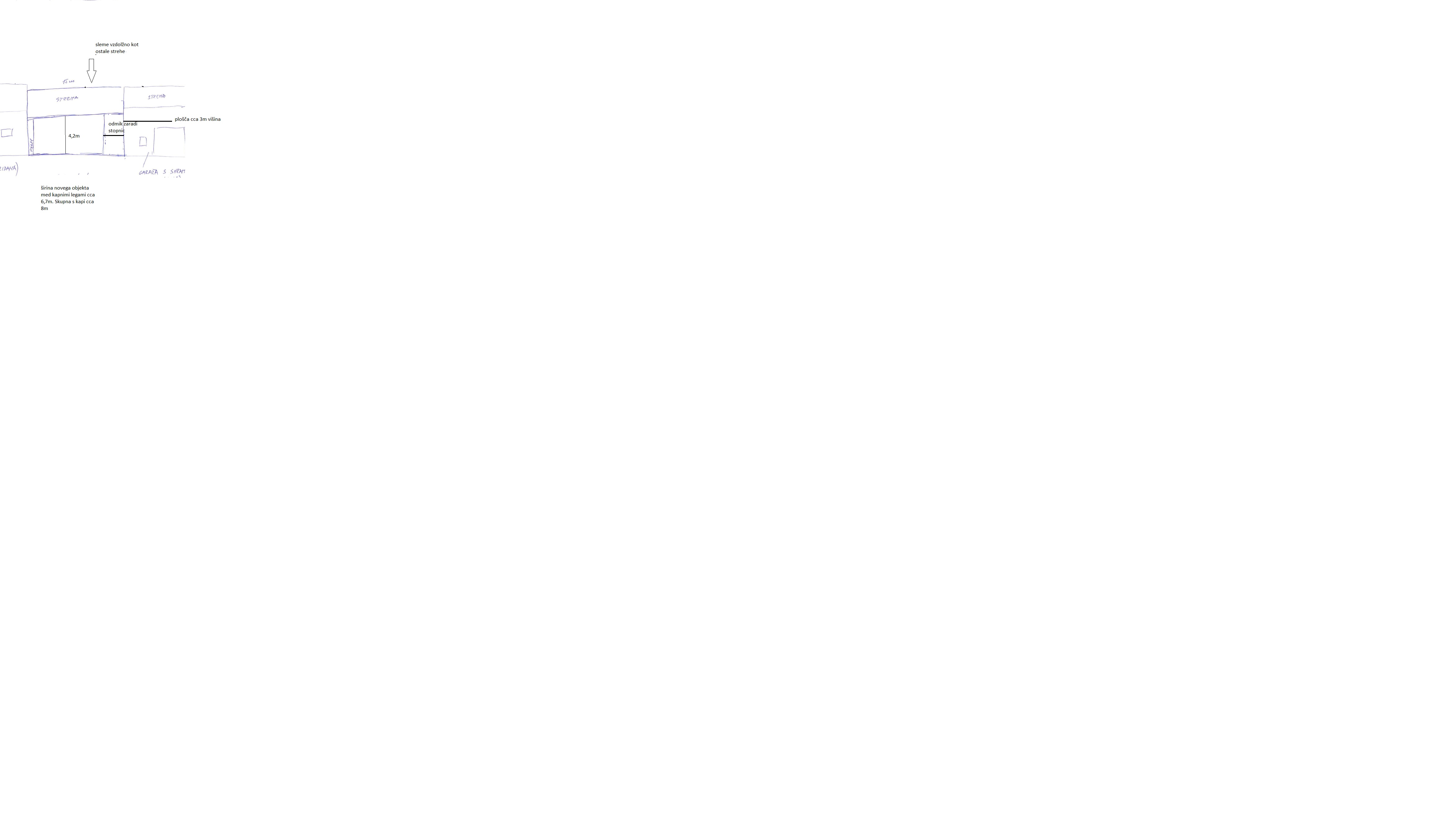

OdgovorNapisal/-a jozepe » 29.11.2016 11:51
Aha, stavba bo umeščena med stavbe vzdolž po slemenu, če je razumljivo? Vse strehe so dvokapnice po dolžini.
Obremenitve: lastna teža, sneg, hm mogoče pa tudi pohodni strop?? Kmetje smo tako narejeni, da bi takoj še bale sena tlačili... Bala ima lahko cca 200kg/m2.
Koliko jemljete obremenitev na m2?
Skica je narejena prej. Torej opcija za cel nosilec oziroma kot sem prej skiciral.
- Na levi strani je do plošče zidan objekt, potem je lesea konstrukcija zgoraj (podzidan senik).
- Na desni zidan objekt (pritličje z mansardo). Tukaj rabim odmik (ne tako kot je po skici) za stopnice.
h2: 4,2m bo merjeno do kapa
b2: cca 6,7m

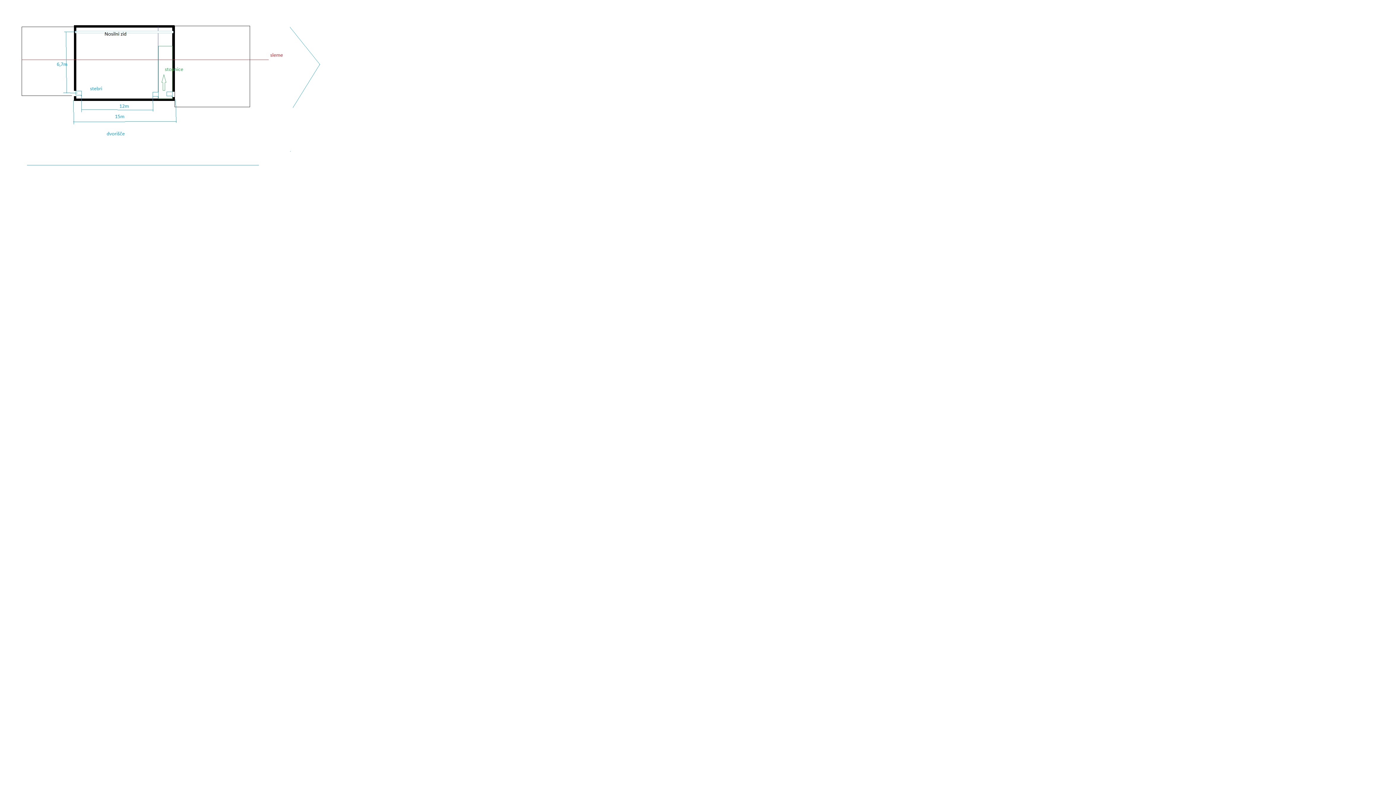

Skica tloris(še vedno brez vmesnega stebra).
Ma ja strop je po moje pri opciji za razpon 12m brez veze oz. prekomplicirano.
4,2m nekako do pod I nosilcem oz kapom (svetla višina)
Verjetno bo ta razdalja res malo huda, kajne??
