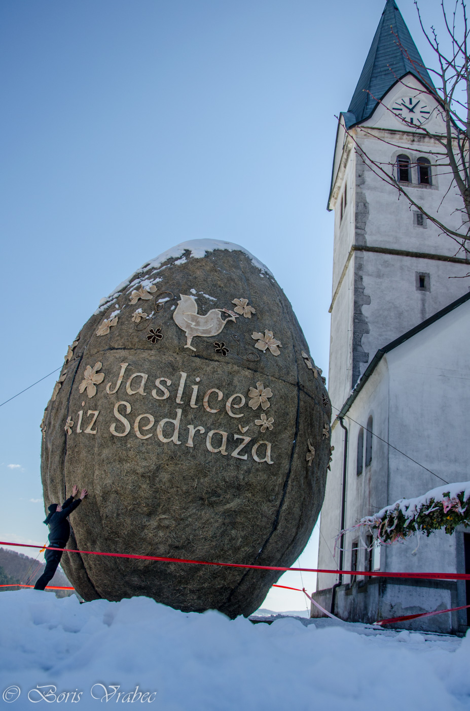

Fotka okrog 8 m visokega pirha v hribih nad Laškim, me je vzpodbudila k razmišljanju o poceni nosilni konstrukciji v ta namen. Morda je to izziv za še koga na forumu?
Sem nekaj naumil, za višino 4 m, vendar peš ne morem (preveč časa) priti do uporabnega približnega izračuna nosilnosti. Konstrukcija bi bila iz okroglih cevi, velika večina elementov kot lok (predalke niso ravne).

Obliko in izmere sem povečal iz običajnega kurjega jajca - mere niso ravno okrogle, vendar jih ni težko malce prilagoditi.

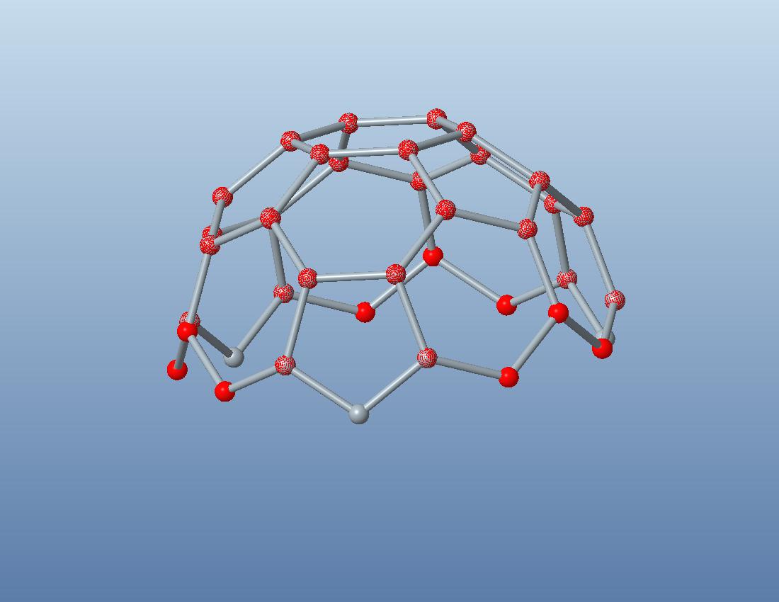

imam model 3d kupole fuzbalske žoge, je bilo kar malo zajebancije... :oops: :oops: :D :D :
jajce bi bilo pa kar zalogaj, pojma nimam... :o :o, kako bi se ga lotil...
malo sem se še hecal in kaj zdaj???
