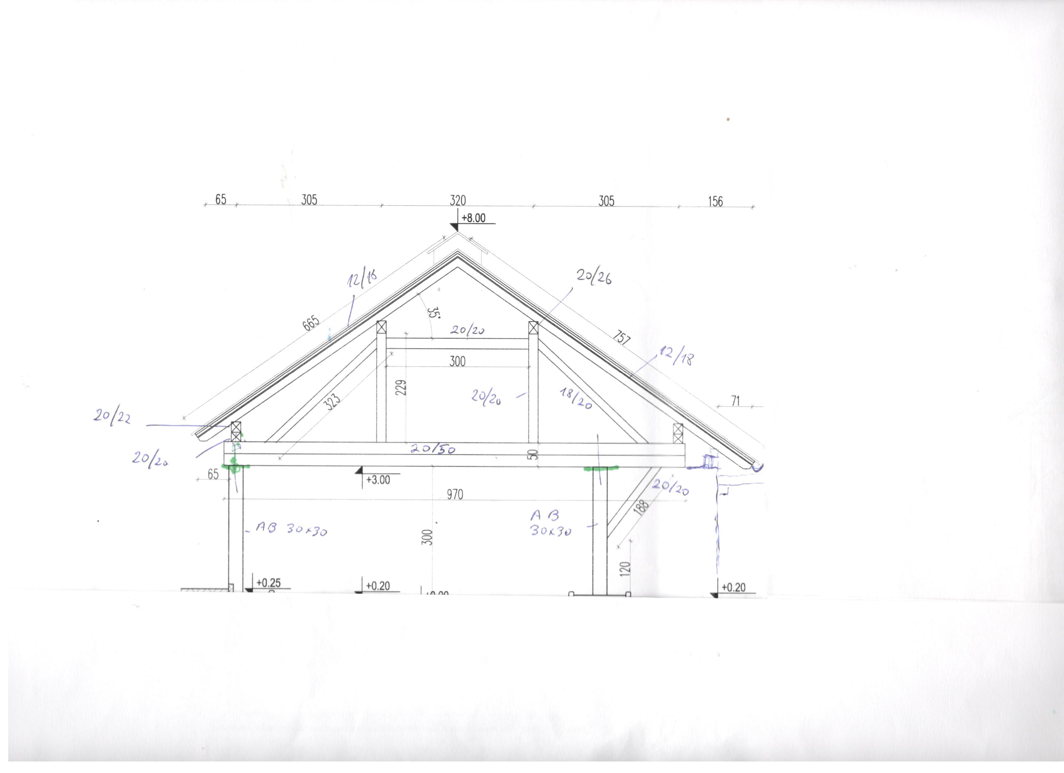

OdgovorNapisal/-a anzy72 » 4.11.2021 21:10
Upam, da bo razvidno s slik, ker sem dal manjšo ločljivost. Razmak med AB stebroma (30*30) je 735 cm.
In še par pojasnil: Seveda imam statika. Ampak jamra, pravi to je statično nedoločena konstrukcija. Ta konzola ga moti :). Pač jaz tako želim imeti, ker če grem s stebrom na konec poveznika kot je klasika bo nefunkcionalno.
Zato je tudi poveznik močnejši, tudi statik je rekel da je dovolj 20/40. Ker je pa zdaj ta konzola je pa stvar drugačna. Potem roka ki podpira konzolo, jaz sem predvidel od oka 20/20 tram (na desni l=188 cm). Statik pravi najmanj 20/28. Sem začuden. Mimogrede, glede da je poveznik predimenzioniran, kaj če se razpirali opreta malce bolj navznoter kot je narisano?
Lokacija: okolica Žalca, nmv: 285 m

OdgovorNapisal/-a Žerjavar » 5.11.2021 9:59
anzy72 napisal/-a: roka ki podpira konzolo, jaz sem predvidel od oka 20/20 tram (na desni l=188 cm).
Srednjice poveznika, roke in poševne opore se naj sekajo v skupni točki. AB steber mora s svojo armaturo vzdržati tudi obremenitev od roke.
Statična nedoločenost konstrukcije pa danes res ne sme biti problem (računalnik).
Prikazana ploščica za pritrditev poveznika je lahko uporabna, če vzdrži silo napetja vijakov, ki bodo preprečili prevračanje poveznika in zagotovila dovolj trenja poveznika s stebrom za prenos sile vetra.

OdgovorNapisal/-a anzy72 » 5.11.2021 14:57
Razmak med stebri vzdolžno bo 465 cm oz. osno 495 cm. Pri kapnih legah je podlega 20/20 ki je dolga 260 cm. Na njej pa je lega 20/22 (kot je razvidno). Pri kapnih legah zavetrovanje ni predvideno (ni rok). Pri ta zgornjih /slemenskih legah pa je so predvidene roke oz. zavetrovanje vzdolžno. Slemenski legi sta 20/26.
Pritrdilne ploščice. Kjer je slika tlorisa: srednji dve luknji diagonalno - sta privarjeni čbr palici fi 20 in to tako da sta vstavljeni v izvrtani luknji in zavarjeni na zgornji in spodnji strani ploče. Po mojem občutku mora to precej bolj držati kot či bi jih postavil na ploščo in samo zavaril okrog.
Na obeh koncih plošče sta luknji skozenj katero gre navojna palica ki gre skozi tram. Na eni strani sta dve luknji to je ena varianta, na drugi strani je pa samo ena luknja (druga varianta). Če bi dali pritjevanje z navojnima palicama z razmakom 10 cm skozi tram (se pravi na vsaki strani ostane 5 cm mesa trama.
Zakaj je objekt nizek in še nesimetričen? Desna stran je južna stran in moram reči zelo vetrovna. Torej ne želim imeti pod celim objektom mokro kadar dežuje in piha povrhu. poleg tega pa še zato ker zaenkrat bo to lopa za stroje (prostora ni nikoli dovolj), če pa bi se v prihodnosti odločili , da bi širili hlev bi ga lahko brez velikih stroškov preuredili in tam pa spet ni fajn če je živina mokra zaradi zanašanja dežja - zato asimetrija. Volumna je pa itak dovolj.
Severna (leva) stran je zatišna.
Temeljenje leve strani bo po mojem več kot dovolj, ker bo na levi strani (zunanji strani) koritast silos, tako da bodo stebri na levi integrirani v silosno steno + še ojačitev z armaturo na mestih kjer bo steber.
Zanima me še ali se vam zdi podporna roka, ki podpira konzolo 20/20 dovolj? Kako je treba pravilno fiksirati podporno roko, kjer se naslanja na AB steber? Predvidevam, da se zvari kakšen kotnik, ki se privijači v steber. In na njega se potem naslanja podporna roka.
