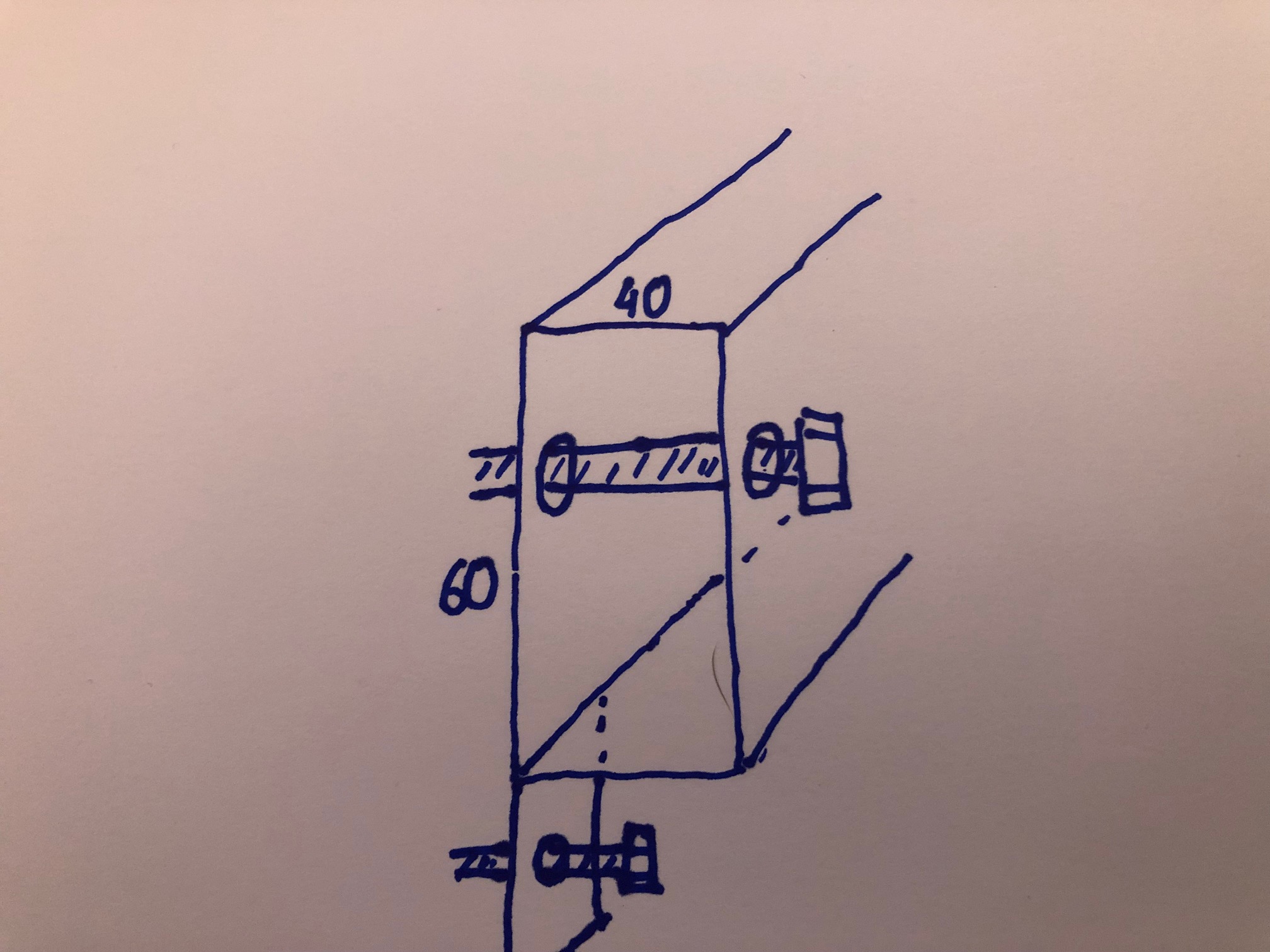

-Sam okvir podesta ni nič vijačen na 3 stene?
-A se nebi lahko izognil "nogam" podesta, če bi celoten okvir podesta vijačil na zide, na vsakih 25-30cm s kakšnim res močnim zidnim vložkom? Mogoče bi dodal kakšno ploščico na spodnji del okvirja, da pridobim pritrdilne točke, kot na sliki?
Za ojačat vložke, morda kakšno maso za v luknje?
-Morda zarišem širino profial na steno, v tej širini stolčem dol omet, da profili pridejo direktno na opeko?
-Kakšne širine profilov 150mm in 60mm priporočaš?
Se v naprej opravičujem ,če so vprašanja neumna, ne razumem zakaj ne uporabiti vijačenja na zid.

Ne morem priporočati pritrjevanja na zid nobene večje teže. Zid je debeline 25 cm, kar je po predpisu najtanjši nosilni opečnati zid pri individualnih stanovanjskih hišah. Razmisli: Tvoj 4,5 m dolg nosilec podesta je treba na vsakem koncu podpirati z 4 kN (400 kg). Polna knjižna polica ima vsak m širine težo do 500 kg. Drugo pa je, če to dovoli statik hiše.
Ko bo dogovorjena izvedba se lahko detajlno računa potrebne profile.
Kako pa deske 19mm? Kar od daljše 4,35 do 4,1 stranice
Žagane deske podaljšuješ na podpori (prečni nosilci). Ladijski pod s folcom (pero/utor) pa je najbolje podaljševati od podpore za 1/6 razmaka podpor.
