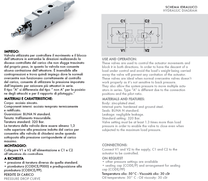

Nov kvalitetnješi ventilski blok stane nekaj k €, zato bi poskusil situacijo rešiti z counterbalance ventilom, kot je ta: https://www.groupmarchesini.com/en/prod ... re-type-a/
Kot piše v opisu ventila, naj bi se odpiral pri določenem talku, bojim se, da bi to povzročalo "cukanje" cilindra, ventil mora biti proporcionalen.
Želim ohraniti funkcijo šok ventilov.
Sistem deluje pri max talku 190 bar in pretoku 30 l/min.
Zanima me, kakšne komponente bi bilo najbolje uporabiti.

Na prikljucek cilindra, na strani, kjer imaš "težavo" daš cevno izvedbo nastavljivega protipovratnega dusilnega ventila, tako da duši olje in upočasni gib cilindra v zeljeni smeri, v drugo smer pa minimalno vpriva na pretok.
Primer
https://www.rositeh.si/cevni-regulator- ... -enosmerni
