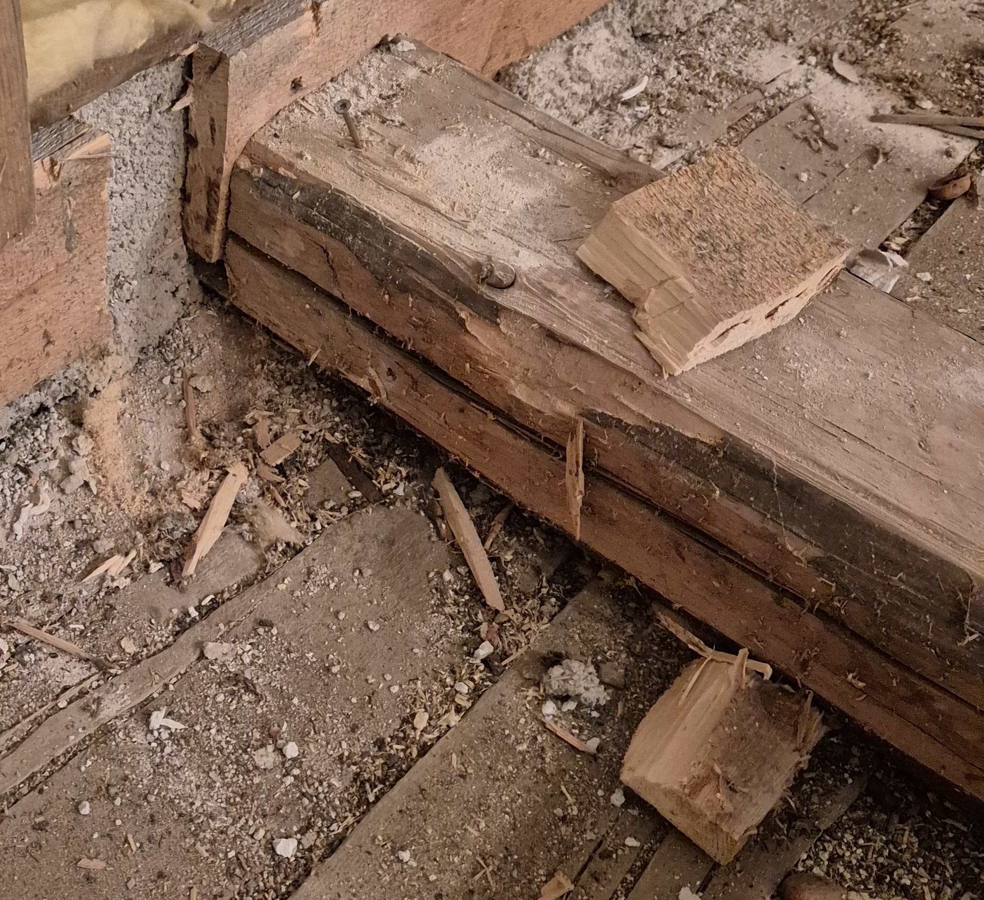

Kot je prikazano (https://imgur.com/a/SJHWtke) so trenutna lesena tla bila narejena (gledano od spodaj) stari ometi na lesene deske, lege (15mmx15mm) in na njih deske (pred odstranitvijo). Ob pregledu leg so te v dokaj slabem stanju. Zanima me ali kakšna rešitev je najboljša glede ojačitve starih leg? Nanj bi nato prišel suh estrih (križno vijačene OSB plošče).
Nekak sem prišel na idejo, da bi lege ojačal v nekakšnem sendviču iz plohov, ter jih pritrdil s navojno palico npr. m16.
Ali bi to zadostovalo?

OdgovorNapisal/-a fikus_ » 10.2.2025 9:09
Verjetno misliš 15x15 cm.
Glede na slike so lege ok, pač stare in tako izgledajo na površini. Poskusi zabiti kakšen žebelj, kjer se ti vidi, da je katera najslabša.
Lahko daš še vmes dodatne (kar boš verjetno rabil tudi za OSB) in tako rešuješ dvom v nosilnost obstoječih.
Na obstoječe s stani dodaš letve in tako poravnaš višino.

OdgovorNapisal/-a dudamen » 10.2.2025 9:39
15x15 cm ne mm, se opravičujem.
Glede leg se samo skrbi, ker so nekatere kar sprhnele, sicer ob odstranitvi špirovcev so se svedri dobro držali (tudi žeblji s katerimi so bile stare deske pritrjene), kar po svojem laičnem mnenju mislim, da je sredina še dobra.
Torej, da bi se vmes med legali dodali še dodatne lege in bi z deskami na obstoječe lege lovil višino?

OdgovorNapisal/-a dudamen » 10.2.2025 11:16
med obstoječimi stropniki so različni razmiki, če vzamem razmik sredina - sredina se ta giblje med najmanj 70 cm in vse do 84 cm. Lege bi načeloma naslonil in pritrdil na obstoječe zareze trama (prva slika) in na drugi strani naredil enako.
Zanima me ali bi te nove lege oz. stropniki bili enake dimenzije ali več ali manj?
Razmišljam, da bi do višine lege položil kameno volno torej 15 cm in pustil zrak tistih par cm kolikor bi bilo prostora do desk, nato parna zapora ter nato na deske OSB plošče in talna obloga.

fasada je ometana tako, da je opečnati zid z betonskim vencem ter ometom. Na https://imgur.com/a/FCzflSd imam sliki venca in lege.
Če prav razumem zaradi trohnenja ni smiselno napraviti ojačitve teh leg?

OdgovorNapisal/-a dudamen » 11.2.2025 10:06
Sem dodal sliko kot prilogo, če boste tako lahko videli sliko?
Drugače je lega naslonjena na betonski venec.
Debelina zidu je 30 cm (opečnjak+zunanji omet).

OdgovorNapisal/-a fikus_ » 11.2.2025 11:05
Vzami sekiro in odstrani strohnjen del, boš potem videl, koliko dobrega lesa ostane.

OdgovorNapisal/-a Žerjavar » 11.2.2025 11:13
Nekaj vidim, še več ugibam: Od stropnika proti zunaj: stropnik nalega 15 cm na beton (venec), 4 cm kos deske, 5 cm beton (navzgor podaljšani venec) in 2 cm podaljšana malta (zunanji omet), skozi beton in omet je luknja 5 cm premera z mrežo na zunanjem robu. Notranjost venca je pokrita z 2 cm apnene malte (notranji omet) ter delno z deskami in ometom stropa.
Glede strohnelosti: Ali bi stropnike obdržal brez dodatkov, če bi imel garancijo, da se trohnenje ne bo nadaljevalo.
Ali ga ne bo toliko posekal, da ga bo treba menjati in s tem poškodovati spodnji strop?
