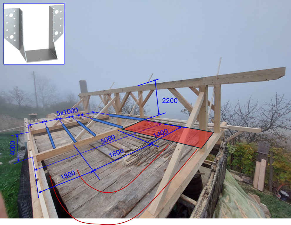

na objektu, ki ga oživljam, nameravam naknadno narediti leseni pohodni strop na ostrešju.
In sicer bi na obstoječe lege dimenzije 18*20cm s konzolami pritrdil prečne trame dimenzije 12x16cm na razmiku 1m, na katere bi bili položeni smrekovi plohi/fosni debeline 5cm.
Skupna obtežba (predlagana konstrukcija + koristna obtežba) po moji oceni ne bi presegli 1500kg.
Slika situacije v priponki.
Prosil bi za nasvet / izkušnje, če bi zamišljena ideja bila izvedljiva s stališča dimenzioniranja nosilcev / povesov oz. bi bilo potrebno osnutek dopolniti.

Pozdravljen Žerjavar,
hvala za tvoje sporočilo, sem vesel da si še aktiven.
Podajam dodatne informacije po točkah in posodobljeno sliko:
- Svetla višina za hojo na tako nastalim podstrešju?
na sredini med oporami slemena 2.2m, pri stranskih legah 0.
- Velikost stropa ( 5x 12 m)?
velikost stropa 5x6m. Strop bo samo v oznacenem polju. V prvem polju pride le hodnik/gank po sredini in stopnice.
- So lege ostrešja položene na nosilni zid na razmaku 5 m
prečne lege ostrešja so na nosilni zid polozene na razmaku 4m, na drugi strani (razpon 5m) pa podprte s stebri.
- Obstoječi nosilci pod stebri slemena dolžine 5 m so dimenzije 18 x 20 cm
DA
- Odmik sp.dela poševne opore stebrov slemena od zidne lege?
1.8m
- Koliko stalne obremenitve (oprema, predmeti, stara šara) kg bo max naloženo na strop?
500-600kg max.
LP GT

OdgovorNapisal/-a gt001 » 5.5.2025 10:33
- Možen pričakovani sneg kg/m2 (občina, nmv)?
Kozjansko, nmv 370m, največja snežna obtežba s povratno dobo 50 let 1951–2005 1-1.5 kN/m2 (atlas okolja)
- Velikost stropa 30 m2 = 4 x 5 + (??? Kje)?
oprosti, zatipkano, 20m²
- Ali ima poševna opora stebra slemena tudi zrcalno izvedbo proti kapni legi na stebrih?
Ne, ker prečne lege ne povezujejo obeh kapnih leg.
- Ali sta nad podstrešjem dve vmesni legi na stebrih, brez slemenske lege? (lega leži = horizonzalna , vzporedna slemenu ). Morda skica prečnega preseka ostrešja-
Ja, nad podstrešjem sta vmesni legi na stebrih po celotni dolžini ki sta dodatno prečno povezani na ~2m razmaku. Slemenske lege ni.
Skica dodana.
Kritina je opecna ca. 43kg/m²

Tvoja nosilna konstrukcija ostrešja se mi čisto nič ne dopade. malce zato, ker nimam programa za statični račun prostorskega predalčja, že na pogled pa vidim, da ni ustrezno rešen prenos sil vetra na kritino ter upogib poveznika ( nosilec pod stebrom vmesne lege). Peš račun mi pokaže možnost rušenja konstrukcije ob ekstremnih vplivih (ni nujno, da so že nastopili v času obstoja te konstrukcije).
Za namestitev stropa glede na predvideno obtežbo (do 2,5 kN na en stropnik) predlagam: stropniki na razmaku 90 cm les C24 12 x 18 cm in deske 2,4 cm. Ta strop z koristno obremenitvijo dodatno povečuje upogib poveznika, ki je že sedaj problematičen.

OdgovorNapisal/-a gt001 » 5.5.2025 14:47
Hvala za tvojo oceno situacije.
V obstojeci konstrukciji lahko relativno enostavno izvedem dodatno vertikalno podporo pod stebrom vmesne lege, dodatno podprto z rokami. Bi to zadevo izboljsalo?
Ob katerih ekstremnih vplivih bi lahko priülo do porusenja?
Raje kot deske-colarce bi uporabil plohe. V kolikor bi namesto desk 2.4cm namestil plohe 5cm, kaksna dimenzija in razmak med stropniki bi bil zadosten?

gt001 napisal/-a: V obstojeci konstrukciji lahko relativno enostavno izvedem dodatno vertikalno podporo pod stebrom vmesne lege, dodatno podprto z rokami.
Ekstrenni slučaji: sneg 150 kg/m2 , sunek vetra 100 km/h. Dodatni steber spodaj pomaga pri velikem snegu, pri vetru pa bi pomagala druga poševna opora na razdalji poveznika 1,4 m.
Plohi 5 cm bodo povečali lastno težo stropa za 400 kg (dodana obremenitev upogiba poveznika..

OdgovorNapisal/-a gt001 » 5.5.2025 17:29
Žerjavar,
še enkrat najlepša hvala za oceno in nasvete.
Tako poševno oporo, kot dodaten steber spodaj lahko namestim brez večjih težav (ni omejitev kar se tiče dostopnosti).
@Demz, hvala za idejo z OSB-ploščami.
Samo ena plast colarc mi ne daje stabilnega občutka za pohodno površino, s plohi, kot si Žerjavar napisal, vnašam nepotrebno dodatno maso, dve plasti OSB plošč pa bi znala biti optimalna rešitev.
