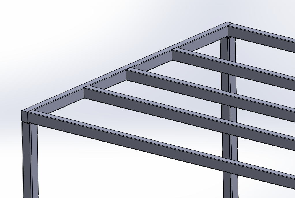

Za poletno zaščito pred soncem želim doma narediti nadstrešek v velikosti 5x4m. Pokončni stebri bodo predvidoma iz kvadratnih profilov 140x140x4, vsi ostali profili iz 140x100x4. Spodaj prilagam nekaj načrtov za lažjo predstavo. Na vrhu pokončnih stebrov bo privarjena plošča debeline 8mm. Na to ploščo se bodo nato privijačili profili. Naklon strehe bo 7%, za streho bodo uporabljeni sendvič paneli debeline 30mm. Postavljeno bo v A2 regiji za snežno obtežbo, nadmorska višina cca 700m. Konstrukcija bo odprta iz vseh strani. Pod celotno površino bo temeljna plošča iz betona, v katero bo konstrukcija pritrjena, najverjetneje preko triglav vijakov. Na lokaciji kjer bo postavljeno je precej vetrovno.
Zanima me, če bi konstrukcijsko kaj spremenili npr. debeline stene profilov, dodatne ojačitve, izbira profilov druge dimenzije,... In pa kako je s povesom predvidenih profilov, bo poves prevelik?
Hvala!

OdgovorNapisal/-a Žerjavar » 13.1.2026 9:25
dada30 napisal/-a: predvidoma iz kvadratnih profilov 140x140x4,
Večina kovinskih profilov ima svoje ime, ki določa obliko preseka. V tvojem primeru so to kvadratne (ali pravokotne) cevi.
Kritino (panele) bolj točno določi, da se lahko preveri nosilnost.
Bolje, če poveš občino in nmv, bo sneg in veter lažje določljiv.
Steber ne sme biti postavljen na rob (ogel) plošče. Tudi če je v neposredni bližini, se mora v območju stebra vstaviti dodatna armatura.
Smer naklona kritine? Ali žleb ob daljši ali krajši stranici?

OdgovorNapisal/-a dada30 » 13.1.2026 9:57
Npr. Metrapan premium HD, debeline 30mm
Trbovlje, višina 700nm
Temelji se bodo poglobili kjer bodo postavljeni stebri + dodatna armatura + temeljna plošča bo segala malo prek lokacij pritrditev stebrov
Naklon se da razbrati iz kotiranih dolžin pokončnih stebrov. Naklon strehe je v smeri pravokotnih cevi dolžine 4m.

OdgovorNapisal/-a Žerjavar » 13.1.2026 15:29
Na izbor cevi nimam pripomb.
Po tvojih risbah sklepam, da boš elemente konstrukcije spajal s prirobico z luknjami za vijake in vrezanim navojem v steno druge cevi. Na drugo cev bo treba privariti drugo prirobico z vrezanim navojem. Na oglih bo steber tekel do kritine, lega in špirovec pa se bočno privijačita. Za vmesne špirovce zadoščata po dva vijaka.

OdgovorNapisal/-a dada30 » 14.1.2026 10:22
Prvotna ideja je bila, da v stene cevi vrežem navoj, če pa to ni priporočljivo, potem je bolje, da se celotne zadeve lotim v varjeni izvedbi. Na koncu bo še ceneje (moje ure so seveda zastonj :D ) .Na vrh pokončnih cevi (140x140) navarim ploščo debeline 8mm, ostale cevi med seboj zavarim. Bi moral še v kote zavariti ojačitve, kot je prikazano na spodnji sliki z rdečo? Teh ojačitev bi se rad izognil zaradi izgleda. Zna kdo ocenit, kakšen bi bil poves cevi? Skrbi me, da bo poves cevi prevelik. Risano je z Solidworks 2014.

OdgovorNapisal/-a Žerjavar » 14.1.2026 12:35
dada30 napisal/-a: da v stene cevi vrežem navoj, se celotne zadeve lotim v varjeni izvedbi Bi moral še v kote zavariti ojačitve, Skrbi me, da bo poves cevi prevelik.
Potrebni vijaki bi bili vsaj M10 ali več. Navoj vrezan v 4 mm pločevino ne bo držal.
Kot si narisal spoj stebra z lego in špirovcem, bo potrebno oba prej zapreti s pločevino (da ne postane romb) in potem zavariti vse med seboj. Roke (rdeče) niso zaželjene, če bo potrebno, se bo našla manj opazna ojačitev.
Kaj misliš, da bo prevelik poves (koliko)? Ni ga problem izračunati.

OdgovorNapisal/-a pujs » 20.1.2026 21:46
Žerjavar napisal/-a:
Ali bi bilo ok, če bi v cevi vtisnil matico z navojem? Matice za vtiskavanje so trenutno zelo popularne. Bi stena cevi zdržala?

OdgovorNapisal/-a Žerjavar » 21.1.2026 6:26
pujs napisal/-a: Ali bi bilo ok, če bi v cevi vtisnil matico z navojem?
Je uporabno, če je vijak obremenjen le na strig. Če je obremenjen tudi na nateg, pa pločevina cevi dobi tudi upogibne napetosti. Običajno imajo prirobice debelino premera vijaka. Te napetosti so večinoma posledice vetra ki piha v sunkih in v vse smeri = napetosti so izmenične in temu sledi utrujenostni lom.

OdgovorNapisal/-a dada30 » 21.1.2026 9:24
dada30 napisal/-a:
Skrbi me poves cevi na profilih dolžine 5m pri obremenitvi s snegom + lastna teža. Da ne bo 10cm povešeno ko bo prvi sneg.

OdgovorNapisal/-a Žerjavar » 21.1.2026 9:59
dada30 napisal/-a:Skrbi me poves cevi na profilih dolžine 5m pri obremenitvi s snegom + lastna teža.
Ne poznam točno predpisa. Za najneugodnejšo obtežbo upoštevam poves do L/300 oziroma za pomožne objekte L/200. Pri 5 m nosilcih je to manj kot 2,5 cm.
