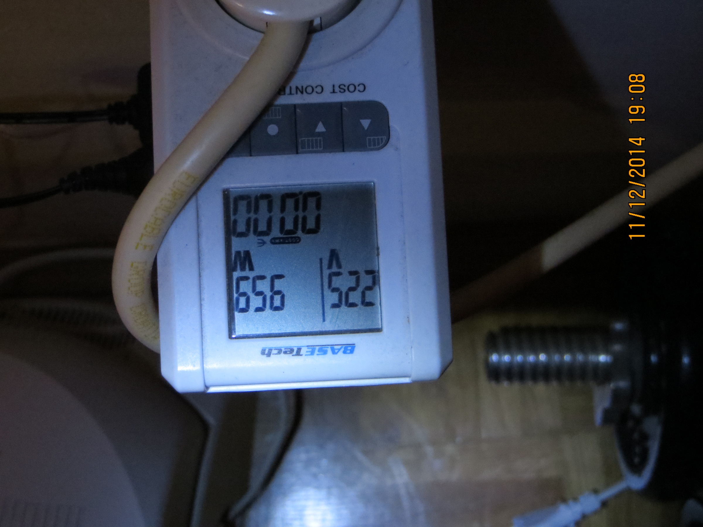

Za slabih 10 eurov sem pred krakim v Hoferju (zastonj reklama) nabavil merilnik porabe el. energije.
Priklopiš ga pred klimo, v utičnico, potem pa nekaj dni pri različnih zunanjih temperaturah spremljaš porabo in čas vklopa. Z malo računanja boš dobil boljši vpogled, kot ti ga da vsak uradni COP.

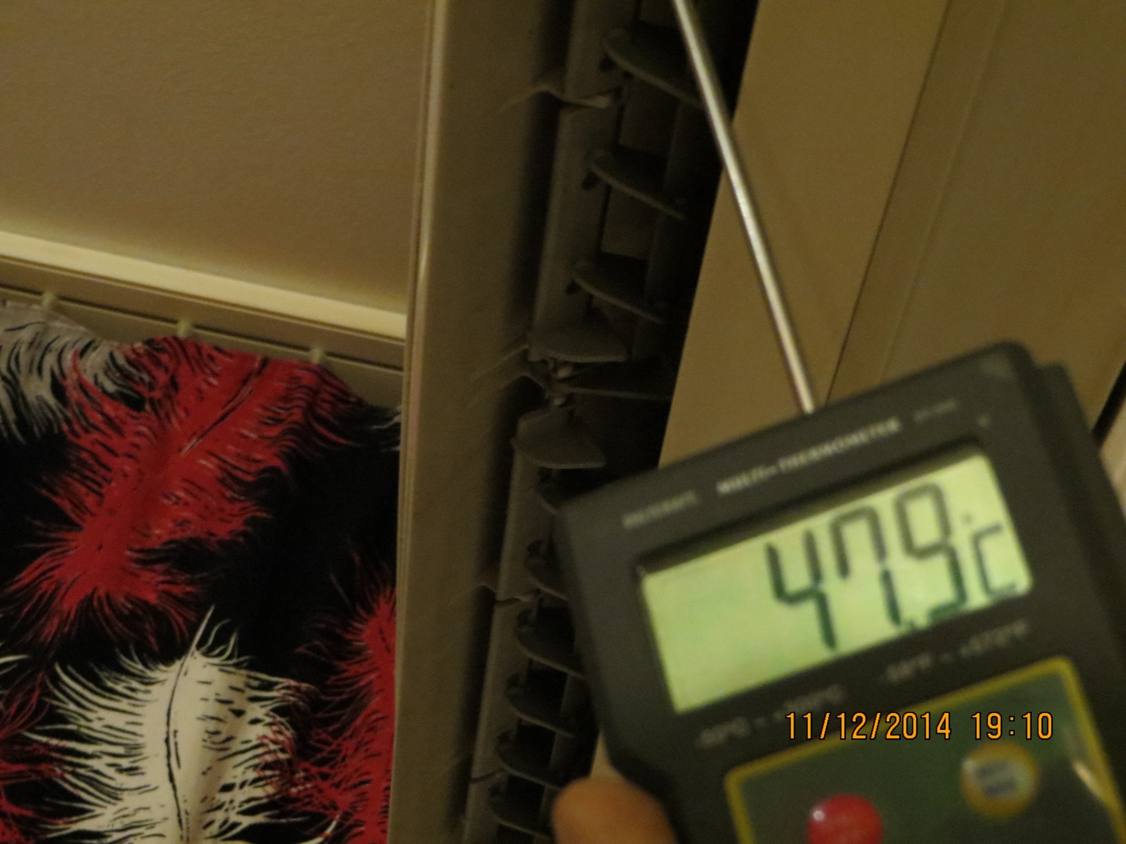

OdgovorNapisal/-a frodo » 11.12.2014 19:05
Tudi to sem že poskusil. Težko je reči kaj točnega. Porabo že lahko odčitaš, kaj pa toplota?
Notranjo temperaturo imam vedno nastavljeno na max. to je 30°C, moč izpiha na max.
Ob meritvi je bila zunanja tempetatura 2°C, izpih nastavljen na minimum, temperatura izpihanega zraka cca 48° -----------------poraba cca 1kW;
Pri drugi meritvi sem spremenil samo moč izpiha, le tega sem nastavil na max., temperatura izpihanega zraka cca 45°C,-----------------poraba cca 1,2kW.
Meritev lahko naredim še pa še, pa ne bom vedel, kdaj je cenejše ogrevanje, ali z nočnim, ali dnevnim tokom.
