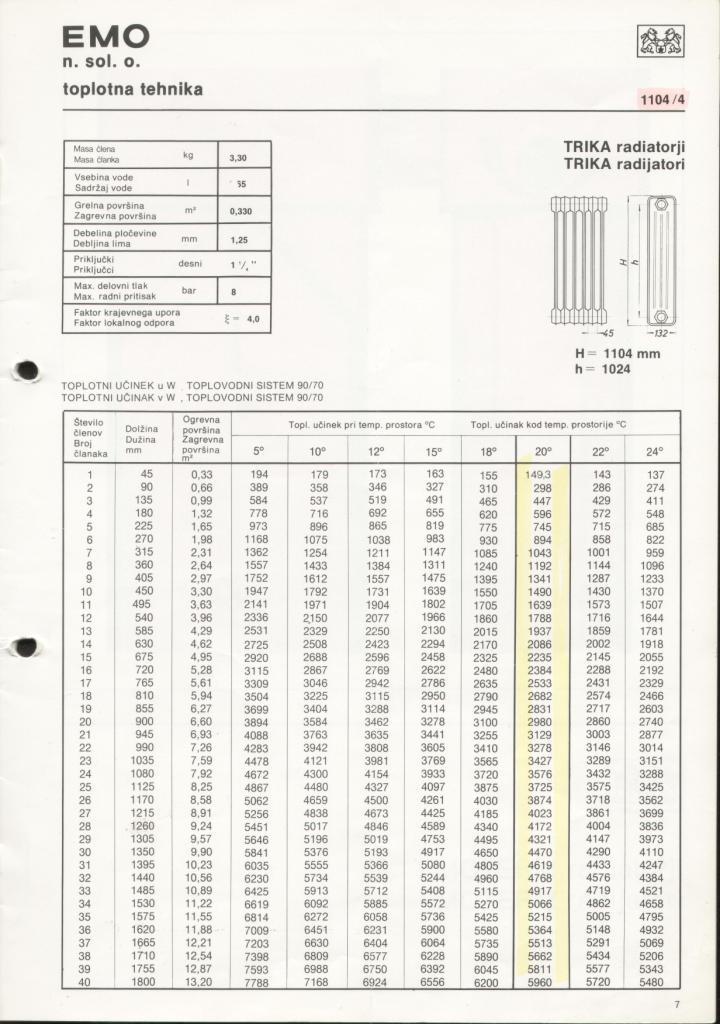

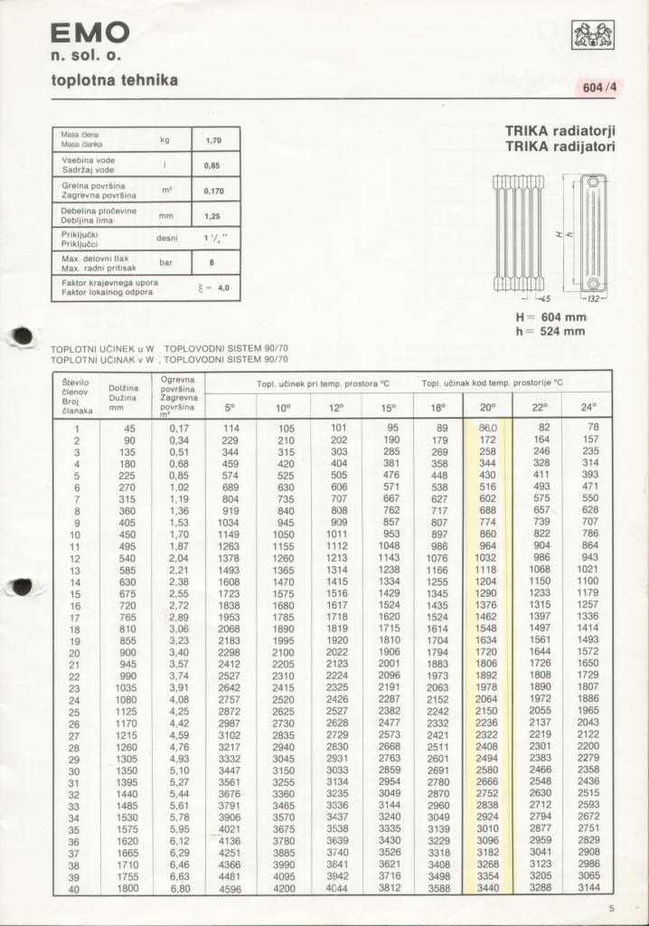

Evo takole dimenzije člena:
višina: 604 globina: 194
višina: 1104 globina 132 mm
Po nekih podatkih, ki sem jih zdajle našel na netu so to radiatorji EMO-TRIKA S8 tip 1104/4 in 604/6. Toplotna moč pa je navedena za moje pojme čudno. Npr. pri delta T= 60stC in 50 stC. Meni je pač bolj domače npr. toplotna moč za sistem 90/70. In ne vem kaj bi ta podatek naj bil. Žal sem pač bolj ljubiteljsko energetik.

OdgovorNapisal/-a gricko » 17.9.2010 9:55
pa sem našel stiskalnico za slike :-)

OdgovorNapisal/-a luzer » 17.9.2010 19:58
Problem je rešen. Hvala za vaš trud!

Ti rabiš podatke pri delta T= 60 °C. To je namreč povprečna temperaturna razlika med srednjo temperaturo radiatorja in prostorom. V standardnem primeru (ki predvidoma zanima tebe) sta ti dve temperaturi 80 in 20 °C, razlika med njima pa je 60 °C. Moč je namreč res odvisna samo od omenjenih dveh temperatur (oz. posredno njune razlike). Radiator torej oddaja enako moč pri sistemu 90/70-20 kot npr. pri 85/65-15. Obakrat je namreč deta T enak 60 °C, le da je enkrat v prostoru 20 °C, drugič pa 15 °C. Logično je, da bo radiator oddajal enako moč, če bo v prvem primeru 5 stopinj bolj vroč kot v drugem.
