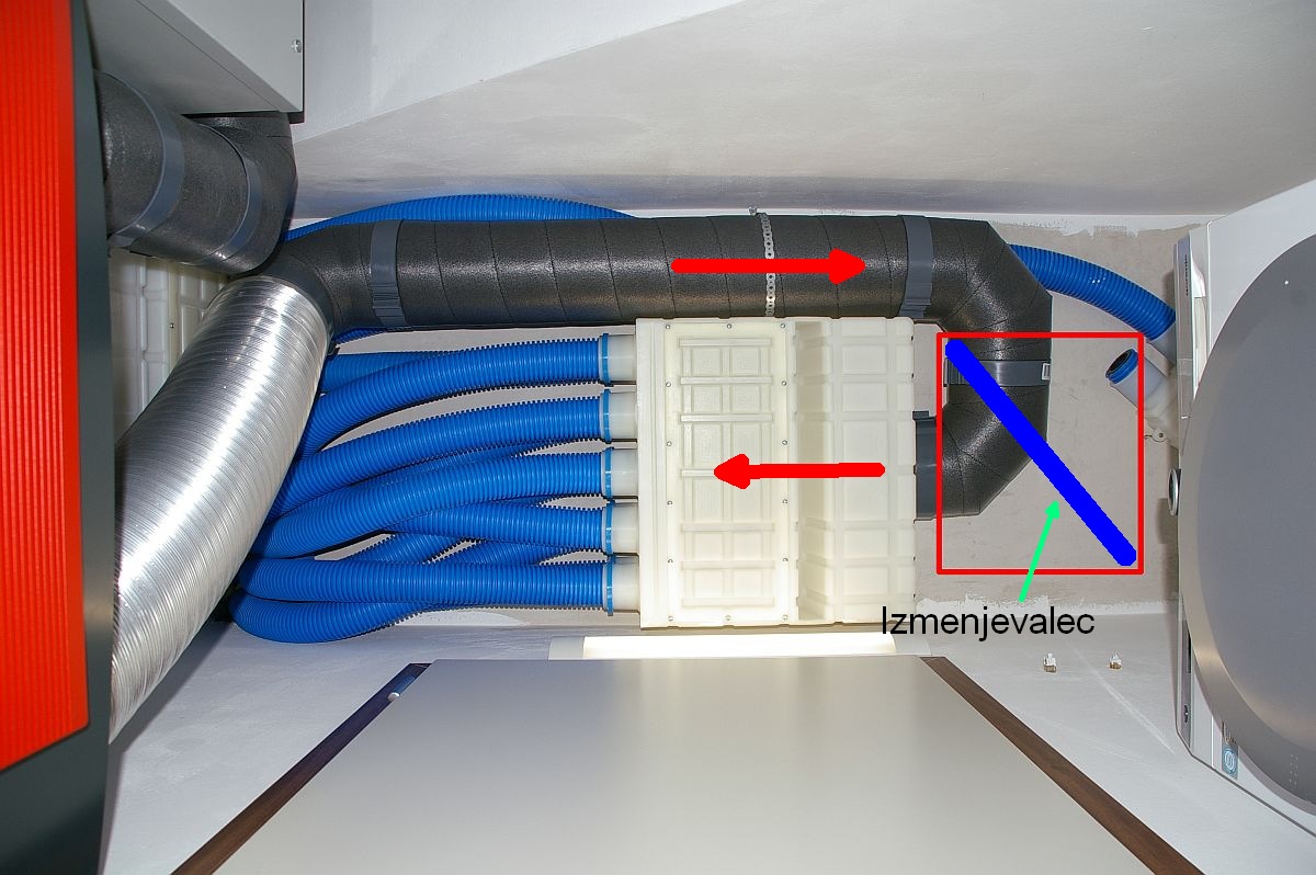

OdgovorNapisal/-a Fantocci » 2.4.2019 9:44
Bom se navezal kar na ta prispevek, gre za podobno zadevo.
Mene pa zanima centralno razvlaževanje zraka za poletni čas.
Spodaj je pogled iz tal proti stropu strojnice.
Torej tam vmes, kjer je narisan rdeč kvadrat bi postavil škatlo z izmenjevalcem, ki bi ga napajal s hladno vodo (7-10°C) iz toplotne črpalke, ki jo imamo sicer za ogrevanje hiše in pripravo sanitarne vode.
Škatla mora biti izolirana in imeti priključek za odvod kondenza. Ravno tako je treba izolirati belo razdelilno kaseto in modre cevi izza nje. Teh 10kom cevi je za cca. 1 meter, potem pa že grejo v izolacijo pod estrihom mansarde.
Avtomobilski hladilnik bi zaprl v škatlo. Koliko pretoka recimo dopušča en večji avtomobilski hladilnik? Kakšen upor zraku ima?
Recimo: https://www.silux.si/izdelki/hladilni-s ... -vivaro-14
Jaz bi želel skozi njega spuščati približno 5l/minuto vode in okoli 150 do 300m3/h zraka. Pri pretoku zraka 300m3/h hladilnik ne bi smel imeti več kot 15Pa padca tlaka.
Je to realno za pričakovat?

OdgovorNapisal/-a fikus_ » 2.4.2019 10:09
Sicer ni odgovor na tvoje vprašanje, ampak povezava do cenejšega hladilnika:
https://www.autodoc.si/rezervni-deli/hl ... 4-1-6-cdti
In tistih 5l vode ter 300m3/h (-->5m3/min) zraka bi verjetno šlo, tako čez prst.
