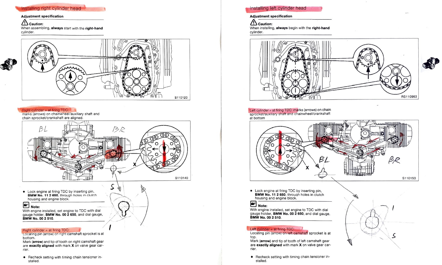

Kot sem rekel, nisem imel dostopa do motorja in sem najprej na hitro pobrskal po navodilih in spletu, če bi kje dobil kakšen namig o odmičnih gredeh in če sta enaki. Dvomi so se mi pojavili zaradi nekaj nelogičnosti pri nastavljanju motorja nazadnje in zaradi tega:
https://www.ebay.com/itm/Camshaft-Left-BMW-R1150RT-R22-/303332746210
Kot je razvidno piše left, torej bi morala biti še desna :D. Kar pa je seveda samo predvidevanje in ni nujno da je tako. Lahko jo je nekdo vzel iz leve glave in napisal zraven left in to je to, pa čeprav je desna enaka. Pri normalnih mehanikih pa tudi ne izveš nič. Če ni več puščic, črt in oznak, tako skoraj nihče več nima pojma, kako se kaj skupaj zloži. Pa tudi nič zato, to ni njihova naloga...
V glavnem sem malo šel bolj detajlno čez kinematiko verige in verižnikov v original BMW bokserju. Verigi se vrtita v isto smer in če ENAKI odmični gredi postaviš v pravilno lego, ko je bat v firing TDC, potem je prvi na vrsti odmikač za izpušni ventil, kar je pravilno, ker po taktu ekspanzije sledi izpušni takt. Več je razvidno iz skice...

Na spodnji povezavi se vidi da je odmična za levo in desno stran ista. Obstaja samo ena kataloška številka.
https://shop.maxbmw.com/fiche/DiagramsM ... d=09082020
Na prvi strani te teme kjer je slika BMW agregata je le ta od modela R1200RT.

Da, tudi to sem opazil. Malo me je zmotilo, da sem na spletu našel rezervno, ki ima oznako left. V glavnem, zadeva je rešena, hvala za nekaj namigov...
