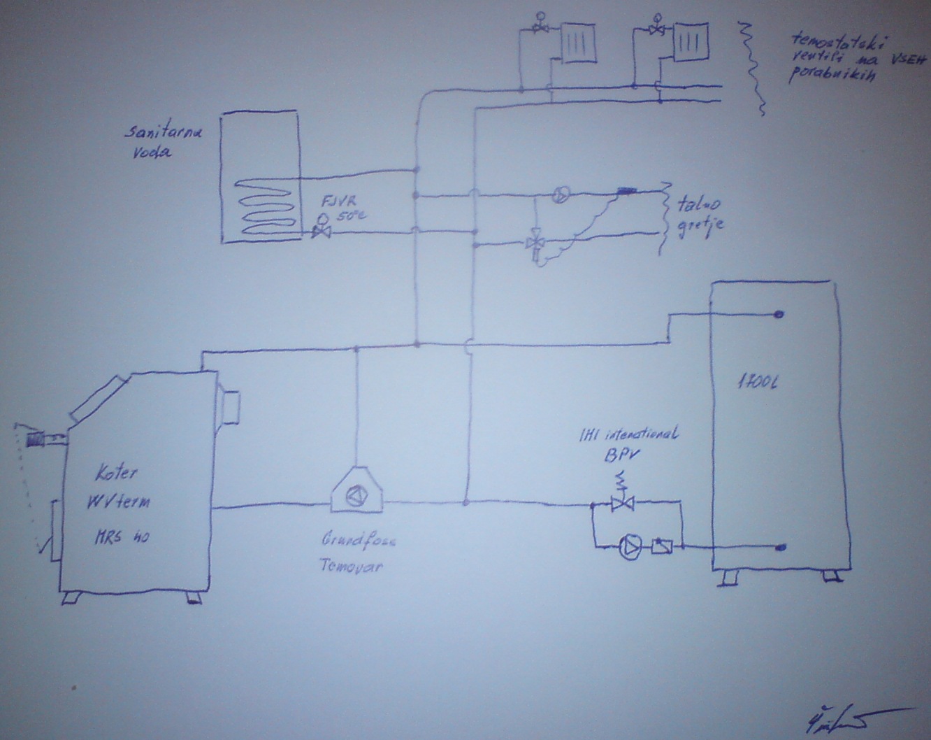

kruster napisal/-a:Slika
Tako nekako zgleda shema vezave.Od elektronike pa Firštov DTC 100/2, par termostatov,časovni rele,...
Sem nov na tem forumu in že dolgo časa pri nas obstaja dejstvo da bo treba v kratkem menjati odsluženo peč z vgrajenim bojlerjem. Sicer se zelo navdušen nad novimi pečmi z prisilnim vlekom, vendar je pri nas kot pri veliki večini problem z financami in različnimi dilemami okrog nove tehnologije in komleksnosti le te. Tvoja vezava oz. izgradnja kurilnice se mi zdi zelo zanimiva. Mi imamo podobno doma, podobne m2, na vseh radiatorjih termostatske ventile, in dve manjši veji talnega ogrevanja.
Če sem prav razumel ti hišo, se pravi radiatorje in bojler žene črpalka na laddomatu + polnjenje zalogovnika (krmiljenje firšt), mešalnih ventilov nimaš, razen na ogrevalnem krogu za talno imaš tripotni oventrop (verjetno mehanska termostatska glava kot ima tudi honeywell), ki ima lastno črpalko z tipali vklop izklop. Skoraj bi rekel pol termosifonski sistem.
Vprašanje?
Ali ti črpalka za talno ne meša štren pri ostalih vejah!
Koliko everčkov si približno odšel za sistem kot ga imaš.

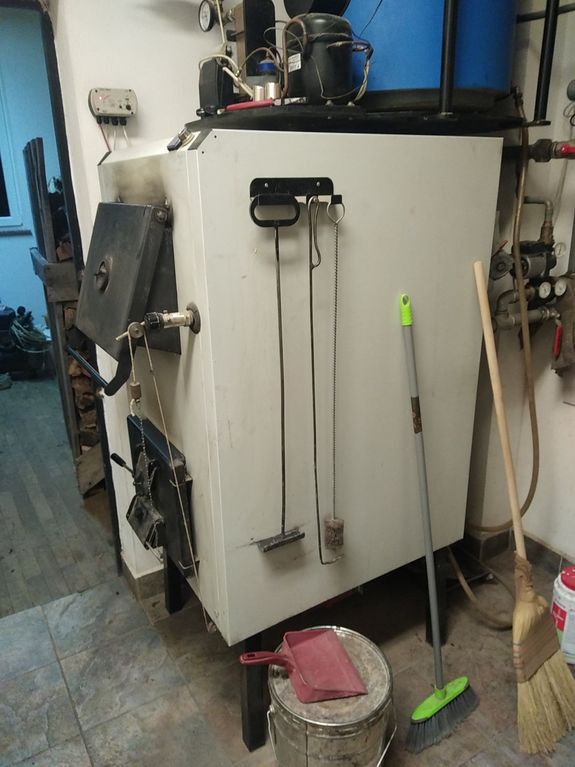

Pozdravljen g. Žerjavar , nekaj časa me ni bilo na tem forumu, pa sem se spomnil , sedaj ko se pogosto vrtim okoli peči , da je nekdo napisal , da bi rad videl kurilnico čez nekaj let , no minilo je že skoraj 17 let od takrat ....

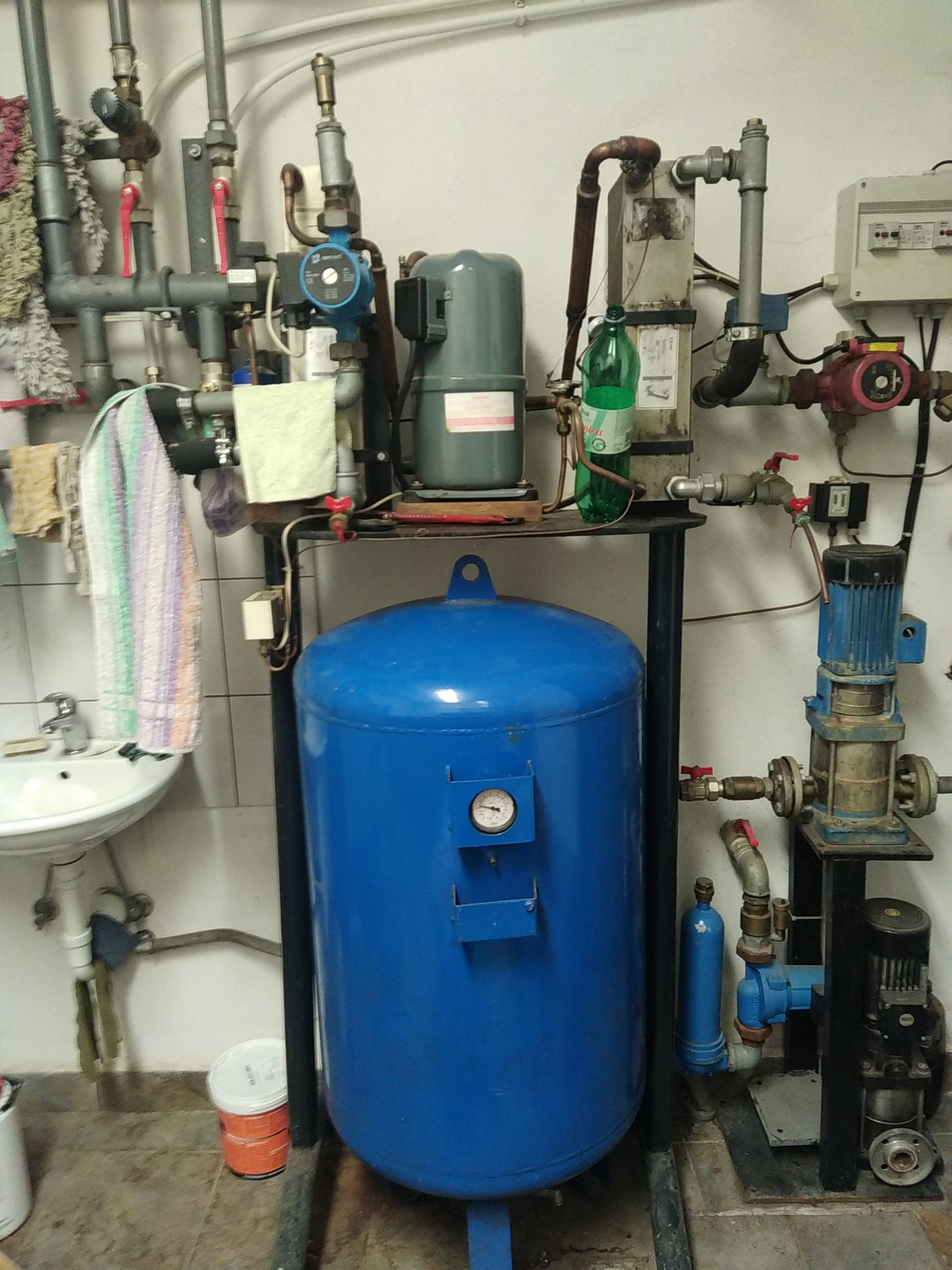

Pa še TČ voda / voda , praktično nerabljena
Peč po 17 let uporabe , 20m3 na leto

OdgovorNapisal/-a Žerjavar » 12.1.2025 20:19
kruster napisal/-a: je nekdo napisal , da bi rad videl kurilnico čez nekaj let , no minilo je že skoraj 17 let od takrat ....
Izgleda lepo vzdrževano.
Želel bi pa videti posnetke iz istih zornih kotov vendar čez eno ali dve leti.
Ne morem preveriti, ali je to ista kurilnica - takratne slike ni več.
