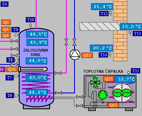

leon.flegar napisal/-a:Vem da je na to temo veliko napisano in vse, vendar bi rad prosil za pomoč v kolikor je mogoče predelati Klimatsko napravo v TČ zrak-voda
Jaz sem leta 2005 iz običajne zunanje enote 5 kW on-off Toshiba klima naprave naredil toplotno črpalko za ogrevanje vode v zalogovniku. Za vodni izmenjevalnik sem takrat izbral dva cevna lentermova vgradna izmenjevalnika. Regulacija TČ prvo leto z navadnim kapilarnim termostatom, kasneje sem regulacijo nadgradil s krmilnikom in CNS. TČ deluje že skoraj 20 let. Vodo grejem v zalogovniku do 50°C.
Letošnje poletje pa bom staro TČ zamenjal z močnejšo, 11kW zunanjo inverter enoto Mitshubishi Zubadan. Nabavil sem že novi večji cevni izmenjevalnik za zalogovnik. Regulacija zunanje enote bo zvezna prek vmestnika Mitshubishi, tudi zaradi regulacije omejevanja moči TČ s porabniki v hiši. Na trgu je dobra slovenska aplikacija REDUXI za sistem upravljanja z električnimi porabniki v hiši. (https://www.reduxi.eu/)
Stroški izmenjevalca plin/voda 12kW cca. 600 €, regulacija zunanje enote cca 800 €, predelava prirobnice 200€.

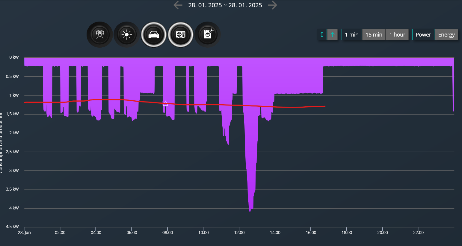

OdgovorNapisal/-a croco » 29.1.2025 15:51
Namestil sem novo 11kW toplotno črpalko, kot je na sliki s priklopom na cevni izmenjevalnik v 1000 L zalogovnik.
Imam vprašanje: kako bi zagotovil čimbolj enakomerno delovanje toplotne črpalke (glej graf), želel bi da deluje čimbolj enakomerno, brez velikih nihanj. Kam bi moral namestiti tipala, da bi TČ enakomerno delovala (rdeča črta). Ko TČ ne deluje kaže porabo 200W
Sedaj so tipala nameščena takole: T9 - temperatura sanitarna voda, T8 - temperatura dovod ogrevanje, T6 - temperatura povratek ogrevanje in eno tipalo na povratku hladiva v TČ.

Najprej razloži kako imaš to sploh narejeno? Če imaš preko izmenjevalnikov za SV, (kot je narisano) je to zelo slaba rešitev. Lahko, da na videzno celo dobro deluje, ampak takšna vezava je popolnoma nepravilna, saj močno obremenjuje kompresor in vse vitalne dele. Tipala tako dvižnega kot povratnega voda dezinformirata krmilje, saj jih nimaš kam namestiti.

OdgovorNapisal/-a croco » 9.2.2025 17:25
Sanitarno vodo ogrevam s pretočnim ploščnim izmenjevalnikom zunaj zalogovnika, izhod na izmenjevalec SV na vrhu zalogovnika. Minimalna temperatura za ogrevanje sanitarne vode je 42°C, nimam težav s pripravo sanitarne vode. Cevni izmenjevalnik v spodnjem delu je od sončnih kolektorjev nad izmenjevalnikom TČ.
sassapo napisal/-a:. ... saj močno obremenjuje kompresor in vse vitalne dele. Tipala tako dvižnega kot povratnega voda dezinformirata krmilje, saj jih nimaš kam namestiti.
Ne razumem zakaj bi se kompresor preobremenjeval ...
Za tipala vem, da niso idealno postavljena, zato pa sprašujem za vaše ideje, kje bi bilo najprimernejše mesto za postavitev tipal.

OdgovorNapisal/-a sassapo » 10.2.2025 9:51
V zalogovniku imaš statično vodo, za prenos toplote skrbi rebrast cevni izmenjevalnik, kateri ima za takšen namen veliko premajhno površino, poleg tega je cel na enaki statični točki.
Poglej temp. plina v primerjavi s temp. vode, ti bo vse jasno.
Takšen sistem zelo dobro deluje, če imaš od vrha do dna zalogovnika po celotnem obodu navito spiralo. Za Zubadana bi potreboval cca 60m cu cevi premera 15mm
S takšnim sistemom lahko dobiš poln efekt polzeče kondenzacije in skoraj popoln izkoristek.
Če imaš delno radiatorje, delno talno je pa takšna konfiguracija najboljša možna.
Če imaš samo radiatorje, ti predlagam nakup ustreznega ploščnega izmenjevalnika s katerim boš protitočno napajal zalogovnik.
Tudi samo krmilje bo bolje delovalo, saj je narejeno za kombinacijo s ploščnim izmenjevalnikom.

OdgovorNapisal/-a croco » 10.2.2025 12:32
sassapo napisal/-a:... bi potreboval cca 60m cu cevi premera 15mm
....Če imaš delno radiatorje, delno talno je pa takšna konfiguracija najboljša možna. ...
Površina izmenjevalnika 3,5 m2 je ustrezna za to TČ, delovanje ni problematično glede kondenzacije.
Imam 50 m2 talnega ogrevanja in 4 aktivne radiatorje za ogrevanje prostorov.
Verjamem, da bi s ploščnim izmenjevalnikom bilo delovanje in regulacija TČ optimalna.

OdgovorNapisal/-a sassapo » 10.2.2025 20:25
Mene ne rabiš prepričevat... Prvo TČ sem izdelal L.1996
Daj svojega zubadana na polno pa primerjaj temperature, ti bo hitro jasno, da imaš zelo slabo prestopnost, ki se bo s časom še samo slabšala.
Sreča je samo v tem, da se kompresor na polno niti ne bo zavrtel, ker bo elektronika pravi čas omejila obrate.
Pa vso srečo 8)
