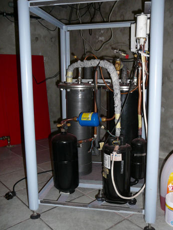

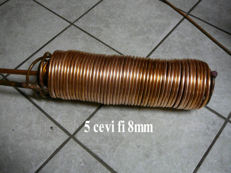

Tukaj lahko videte kako sem se igral z izgradnjo TČ pred 2 leti! Zadeva "celo" deluje!!!
Lastnoročno narejen izmenjevalnik.

vidim, da si naredil celo nek "economizer" (navita cev na kompresor)...
lahko malo poveš, koliko m cevi je v izmenjevalcu, pa kako močen kompresor imaš?

Jaz delam tudi sam izmenjevalec .Za volumen izmenjevalca(plinski del) je pri moji klimi navodilo da sme biti volumen minimum 0,8litra in maksimum 2,3 litra to pa pomeni v mojem primeru 46 m cevi premera 10mm...(12mm)...itd za cca 7 kw moči

damo napisal/-a:vidim, da si naredil celo nek "economizer" (navita cev na kompresor)...
Na spodnji sliki sta dva takoimenovana "ekonomajzerja", eden na kompresorju (2*6m fi 12 cevi) in drugi (levo na sliki), ki je takoj za uparjalniku/iz kondenzatorja.
V praksi se nista preveč obnesla. V kompresor je prišel "PRETOPEL" plin (tudi 30 st in več) in zaradi tega je kompresor deloval na precej (pre)visoki temperaturi (tudi 120st pri 60 st vode). Verjetno sta bila malo prevelika. V naslednji/novi verziji (ver 2.0) ga ni več in ni bilo opazit velike spremebe v izkoristku!
Kompresor je bil 1.fazni Samung 24 000 btu (nekaj takega) in je šel že "rakom žvižgat". Nato ga je nasledila Matushita.

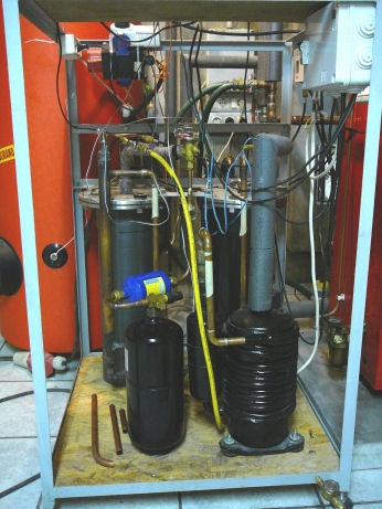

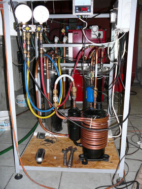

Še nekaj slik (ver 2)!
Še končna verzija 2.

No pa še verzija 3 (zadnja) s 3.faznim scroll kompresorjem LG 29 000 btu (cca. 10-11kW grelne moči).
Slike:
Še celotno postrojenje:

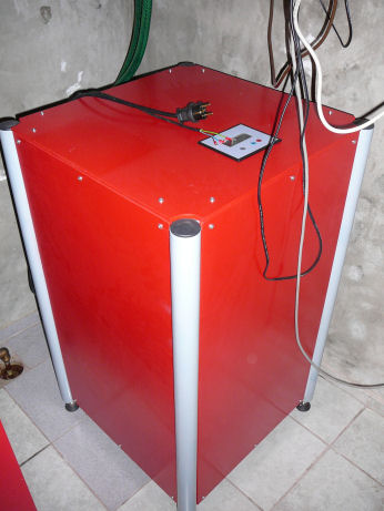

Snake, iz česa imaš ohišje
sassapo
Prispevkov: 434
Pridružen: 5.12.2006 23:26
OdgovorNapisal/-a snake » 11.1.2009 12:03
sassapo napisal/-a:Snake, iz česa imaš ohišje
Železo + les.

OdgovorNapisal/-a damo » 11.1.2009 13:39
Snake, lepo narejeno !
Kateri kontroler pa uporabljaš?

OdgovorNapisal/-a snake » 11.1.2009 14:36
damo napisal/-a:
PIC18F4450 (ker sem imel težave z 16F877).

OdgovorNapisal/-a damo » 11.1.2009 14:46
Aha, home-made :D cool
kako pa narediš folijo, pa da so tipke izbočene?

OdgovorNapisal/-a snake » 11.1.2009 18:57
damo napisal/-a:Aha, home-made :D cool
Malo potrpljenja, zajebavanja in ...
Tipke so ravno s ploščo (so samo narisane), spodaj pa je mikro stikalo s tulcem, da dobim pravo dolžino/višino.
