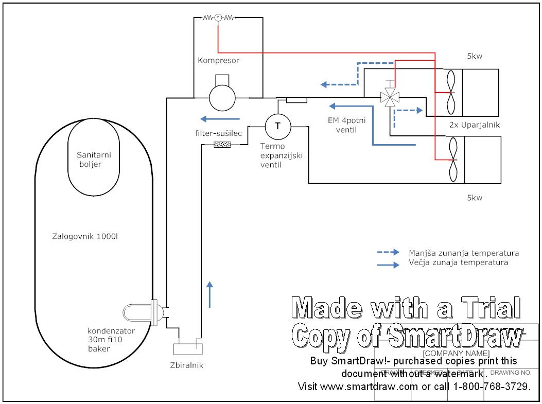

damo napisal/-a:koliko boljši cop pričakuješ z uporabo dodatnih izmenjevalcev? ali pa je en za sanitarno vodo?
sassapo napisal/-a:Ja tako bo bolje
Ps. Imam 7kw kompresor, če ga boš uporabil ti ga podarim
dedek napisal/-a:Tudi jaz sem izdelal tč. in dela zelo dobro.Temperaturo ogrevne vode dosezem do 64st.c( trenutna vrednost temp. plin r410) v normalnem obratovanju 57st.c. pri zunanji temperaturi 11st.c.in mi je brez problema segrelo dnevno sobo(22 kv.metrov celotna ogrevna površina 80kv.metrov)iz 19,5 na 25 st.c.v cca eni uri (poizkusno segrevanje)kako bo pa pri nizjih temperaturah bom videl . Moram povedati da sem toplotni izm.naredil tako kot je opisan na forumu(polzeča kondenzacija)in se odlično obnese....za 8kw moči je ohišje 25x25x100cm v notranjosti sta dva navitja bakrenih cevi 10x1mm dolzine 2x25 metrov vezana vzporedno. navoji so razmaknjeni za 0,5cm, odvzem vroče vode na vrhu.
