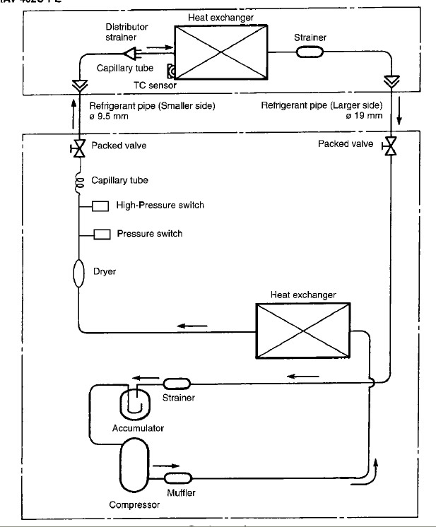

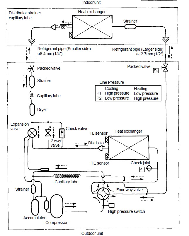

Tamy napisal/-a:Glavca, eno vprasanje: ali slucajno ves, od kje je tisti rezervoar. Namrec, deluje mi kot 'ekspanzijska posoda'volumna 1,5L, ce v hladilstvu kaj takega sploh obstaja. Ko sem iskal, kateri prikljucek je dovodni, je na enem prikljucku v visini vhoda v posodo nekaj v cevi, pa ne vem ali je to kaka membrana ali kaj takega? Da ga ne obrnem narobe, sicer bo spet tekoca faza v kompresor....
:) V najslabšem primeru prereži pa zalotaj ali pa zavari... :) Nisi mi rekel, ali ti je uspelo zvariti rosfrai in baker skupaj s tvojim aparatom ?
Drugače expanzijska posoda nekako ni namenjena klimi, saj pri TČ imaš željo ustvarit diferenco tlaka ne pa ga kompenzirat.. :) Sem ti pa pripel slike s kje je in še eno kako naj bi bil sestavlje. Lahko da je notri še kaka mrežica ali pa dušilec ... če imaš čas prereži poslika in zvari... :)Na skici je označen ko Accumulator...
l.p. Jože

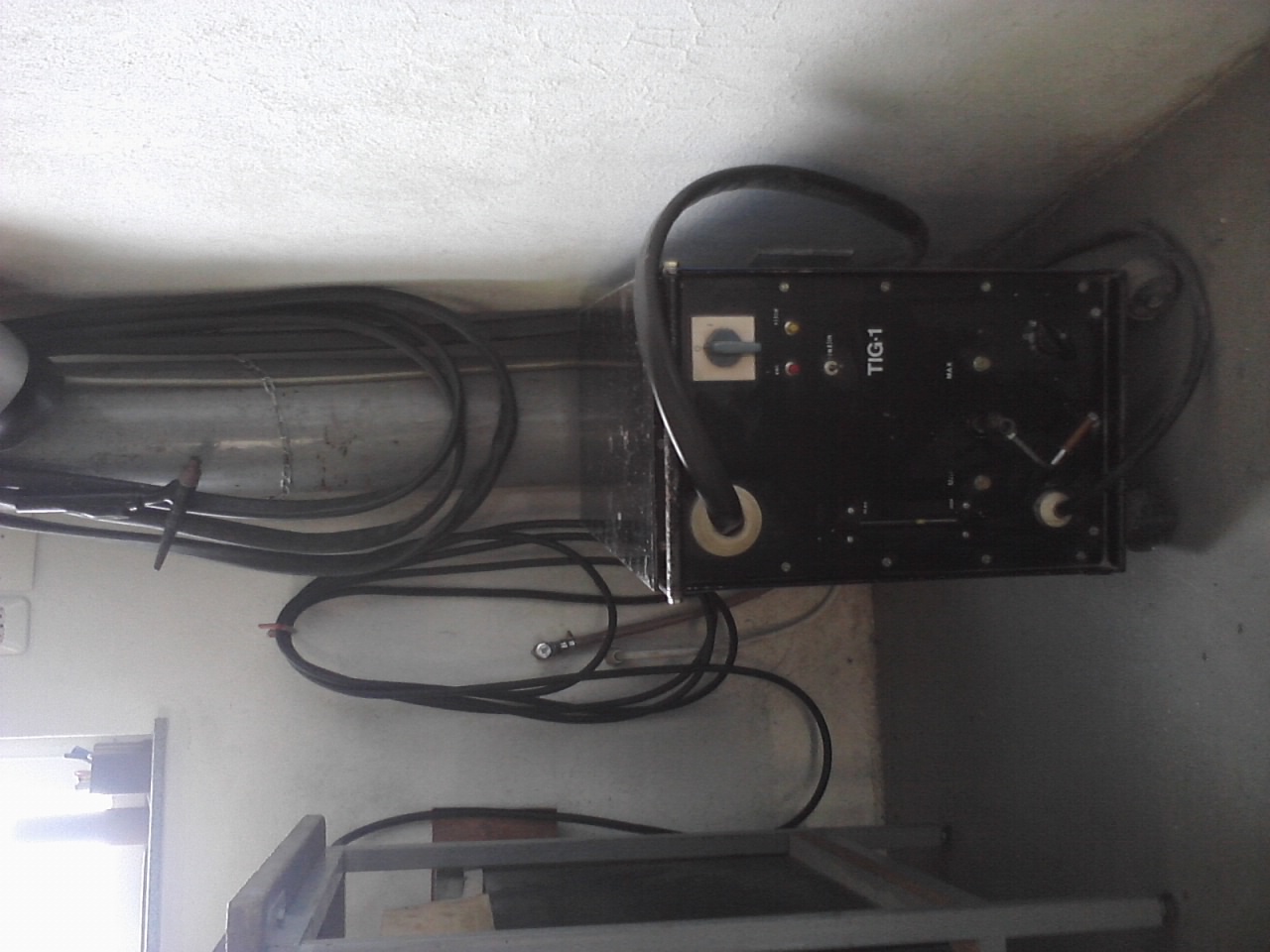

OdgovorNapisal/-a Tamy » 21.4.2010 9:53
Joze, se enkrat najlepsa hvala! Rosfreja z bakrom nisem uspel zvariti, nisem niti pricakoval, ker je moj aparat oskubljena varianta (trafo od oblocnega, usmernik, par relejev in ventil za plin), pa tudi majhno izh.moc ima. Skice bom pregledal, z rezervoarjem pa se bom lahko poigral sele po praznikih (moram vrniti dolg druzini...pocitnice). Lep pozdrav vsem!!

Glavca, eno stvar moram se vprasati, ker mi ne da miru; kaj je to, kar sem ze velikokrat videl v shemah in se imenuje 'strainer', prav tako 'muffer'? V moji klimi ga ni, tako da se morem v naravi prepricati, kaj bi to bilo. Sicer pa ob vprasanju od kje je rezervoar, nisem imel v mislih, kje na shemi. V njem je precej olja, ki ga je verjetno treba izliti ali izcrpati, dobro pa bi bilo vedeti, kateri aparaturi, oz. kateremu plinu je pripadal, seveda ce je sploh uporaben (vlaga).
Tamy
Prispevkov: 211
Pridružen: 25.2.2010 11:11
OdgovorNapisal/-a damo » 21.4.2010 14:50
strainter = filter
muffer = dušilec
