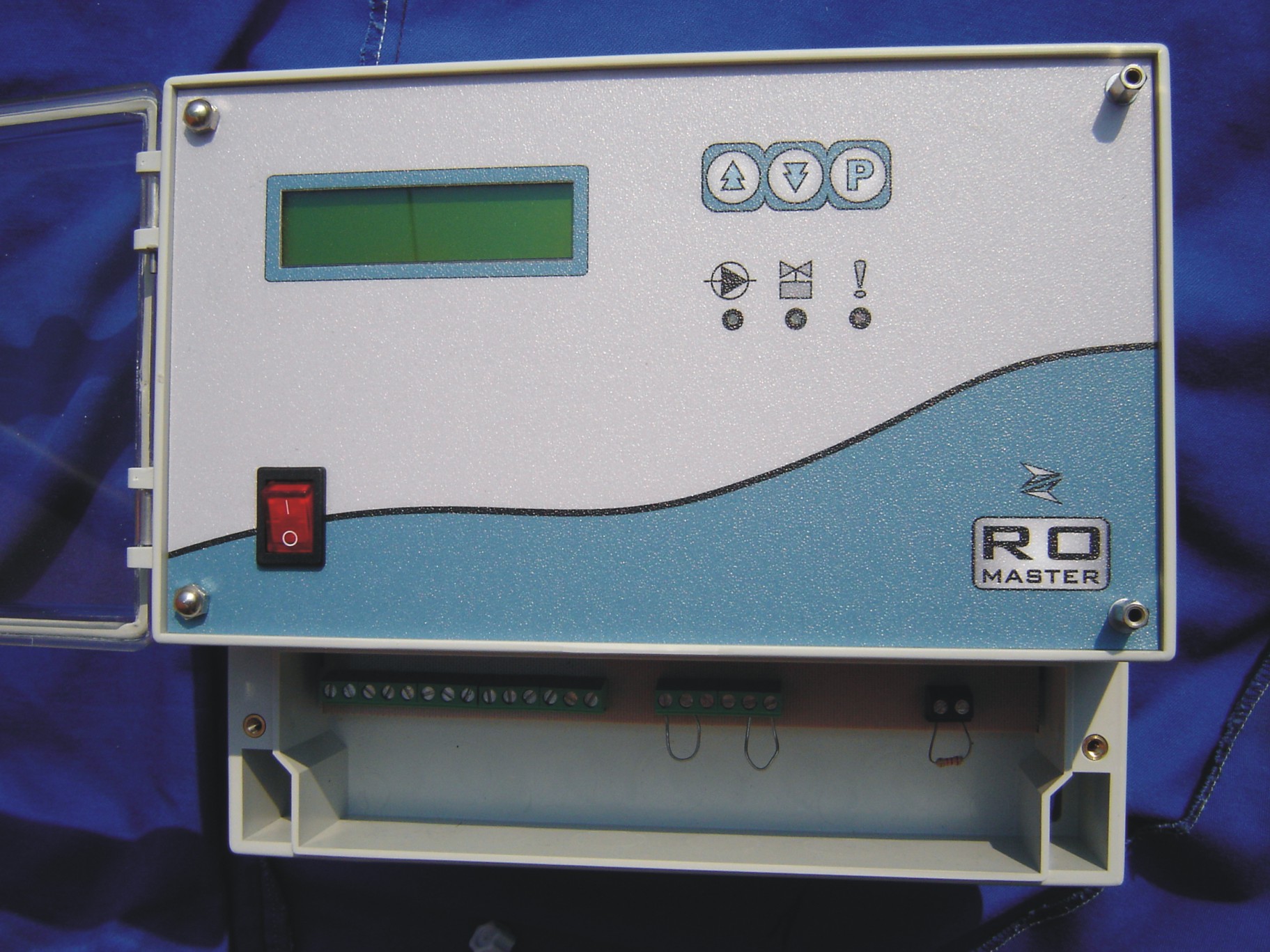

Kar se mene tiče, imam neke stvari rešene, tako da večjih problemov okoli izdelave tiskanin, ohišij in softwarea ravno nimam (več). Za primerjavo eden od izdelkov - na podlagi tlakov in prevodnosti vode (do 50 uS) pač nekaj krmili in izpisuje :D
[/img]

Za kateri "krmilnik" pa gre (iz slik ni moč ugotoviti), kako se "programira logika" (grafično, s programskim jezikom...) in kakšna je približna cena rešitve?
Za diferenčni termostat je zgolj preizkus vmesnika, ohišja..., ki pa bi se nadgradila z možnimi variabilnimi nastavitvami, LCD prikazovalnikom, Tx, dT, čas zakasnitve vklopa, štetje število vklopov, približni čas delovanja... Pa saj smo v času digitalizacije(0,1). Mikrokrmilnik mi ni tuj.
