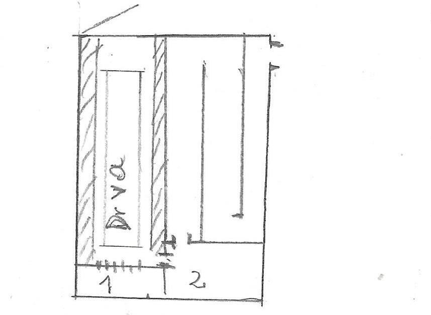

Razmišljam o konstruktivnih spremembah centralnega kotla starejšega tipa, ki deluje brez elektrike.
Naravni vlek je pogojen samo s temperaturo dimnih plinov in višino med vstopom zunanjega zraka in izstopom v zunanji zrak - dobimo razliko pritiskov, ki se porabi za izgube pretoka plinov oziroma je hitrost plinov skozi dimnik s tem pogojena. Izgube pa so vsota izgub v kotlu in v dimniku, prve so s konstrukcijo kotla določene, v dimniku pa odvisno le od premera dimnika. Večji dimnik, manjša hitrost, manj izgub - možno več izgub v regulaciji dovoda zraka.
Ideja je, da je peč moči do 10 kW, morda še manj, in seveda lahko tudi več Meni bi zadoščala 4 kW, saj s pečjo slabšega izkoristka v sezoni porabim 6 do 7 pm drv. Zaloga doloženih drv za 8 ur in s tem nonstop ogenj z močjo kot so trenutne toplotne izgube hiše (brez zalogovnika). S tem se izognem prehodu ob začetku in koncu ognja, ki povečuje emisije.

OdgovorNapisal/-a Demz » 26.1.2025 7:46
Jaz razmišljam o tem nekako tako:
- kako bi uredil kurišče, da bi polena odgorevala eno za drugim in ne vsa naenkrat? Morda tako, da bi bilo doziranje polen iz ene strani, odvod dimnih plinov pa v drugo smer? Namreč, drva se najprej uplinjajo in šele potem gorijo. Potem ko plinov ni več, ostane ogljik ki pogoreva (to je žerjavica). Po občutku bi rekel, da bo energetsko vsakega pol, že zaradi kemijske sestave lesa.
- zrak za podpih v katerem je potreben kisik, bi vodil pod rešetko in ne preko polen, saj bi jih sicer hladil, moraš jih pa predgrevati in sušiti.
- na rešetki bi poleno pogorelo, v nadaljevanju bi pa bila neka večja komora, kjer bi se hitrost plinov zelo zmanjšala. V njej bi imel neko rešetko kot katalizator in hkrati filter za zelo grobe delce, ki bi tam pogoreli do konca. Vanjo bi vodil sekundarni zrak, ki bi omogočil končno pogorevanje vsega kar je še gorljivo. Ta zrak bi obvezno moral biti ločen od krmiljenja, torej od primarnega zraka. Če bi torej bila temperatura dosežena in bi termostati zaprli primarni zrak in z njim ustavili gorenje, bi bilo pogorevanje v tej katalitični komori še vedno omogočeno. Ta komora bi morala biti umeščena v peči tako, da bi bile v njej temperature 600 - 800 °C.
- dimnik, praviš da bi naredil večjega? Ne sme biti večji oz. mora biti v skladu s toplotno močjo peči. Po njem moraš odvajati produkte (torej ne sme biti ozko grlo), hkrati ga pa moraš ogreti, da bo vlek. Če bo prevelik, ne bo vleka. Če bo zelo prevelik, bodo pa nastajale v njem turbolence. Neka hitrost dimnih plinov mora biti in zato je dimenzija dimnika nek kompromis med višino in toplotno močjo. Sicer pa ne rabiš zmanjšane hitrosti v njem, saj imaš v kurišču katalitično komoro.
Tako nekako, po moje in bolj v grobem. Sicer sem pa prepričan, da že obstajajo sodobnejše konstrukcije na to temo.

OdgovorNapisal/-a Žerjavar » 26.1.2025 17:15
Podpiram tako razmišljanje.
Za kurišče sem razmišljal, da bi bila polena postavljena vertikalno na rešetko skozi katero se dovaja primarni zrak. Kurišče je z vseh strani toplotno izolirano odvod dimnih plinov je horizontalno tik nad rešetko. S tem v zgornjem delu kurišča nebi bilo svežega zraka za gorenje, temperatura pa višja kot v starejšem tipu kotla. Vsako poleno bi odgorevalo le spodaj, dokler nebi njena žerjavica toliko pogorela, da se od teže polena odgorek zruši v koščke. Lastna izkušnja: če ne drezam v rešetko, ves dan počasi kurim in dolagam, čez noč pa vse pogori, med pepelom ni kosov oglja, čeprav je tik nad rešetko žarelo. Primarni zrak bi reguliral s temperaturo vode (mehanski termostat). Sem pa še v dilemi, ali bi bilo uspešno regulirati sekundarni zrak s temperaturo plinov pred vstopom v dimnik. da se izognem lambda sondi, ki zahteva elektriko.
Filter pred vstopom v izmenjevalec ni potreben, če je v izmenjevalcu hitrost plinov toliko zmanjša. da se delci PM10 ne dvigajo. tudi v dimniku je taka hitrost, s tem bodo vsi delci PM 10 padli na dno izmenjevalca ali dimnika.

OdgovorNapisal/-a kruster » 26.1.2025 20:00
...no, pa da ne ostanemo samo pri besedah , takole sem jaz prilagodil kurišče za kurjenje s sekanci
Ventilator v dimniku za hiter zagon , potem deluje na naravni vlek
Ršetka svštirimi zračnimi kanali za sekundarni zrak
Skica delovanja

OdgovorNapisal/-a kruster » 27.1.2025 15:29
Žerjavar , vaša peč ima podoben postopek zgorevanja , kot ima moja, moja ima vodno hlajeni rešetko , zato sem zvrha dodal dodatno , tako je žareče oglje umaknjeno od neposrednega stika z "hladno" kovino , kotni profili se napolnijo z pepelom , kar ščiti kovino pred taljenjem (to idejo mi je dal Holzman) , štiri zračni kanali , ki jih predstavljajo narobe obrnjeni u profili pa zagotavljajo zelo predgret zrak za sekundarno zgorevanje , v tem delu je tovarniško vgrajena šamotna opeka , tako se vzdržuje visoka temperatura.
Vrašanje : ima vaša peč litoželezno rešetko? Ali ima sveži zrak možnost vstopanja v prostor za sekundarno zgorevanje?
