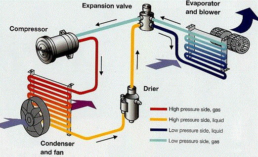

imam komplet klimatske naprave za vozilo (Punto): kompresor, kondenzator, cevi....
Je smiselno izdelati toplotno črpalko voda/voda za gretje?
Koliko močan elektro motor bi potreboval, vrtljaji?

Ne, se dobi prepoceni spodoben kompresor s kake klime....

...prav tako imaš oba izmenjevalca tipa plin/zrak. Če želiš delati t.č. voda/voda boš potreboval izmenjevalce tipa plin/voda...
