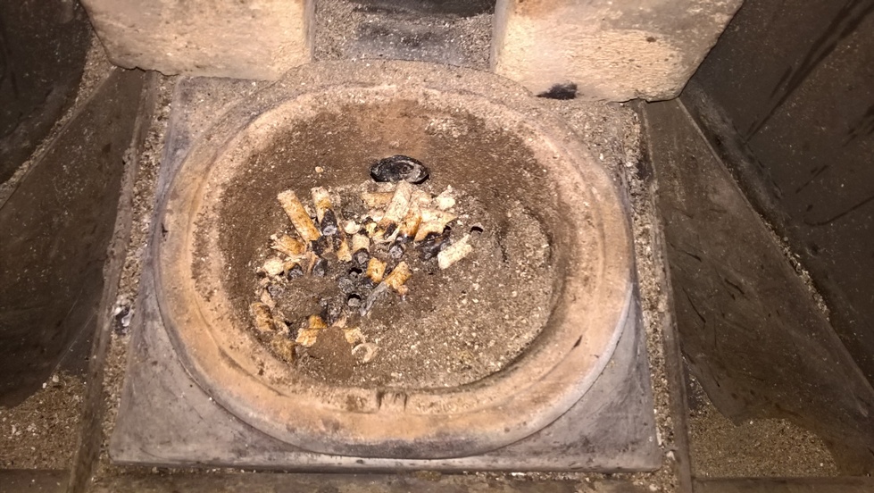

sem našel sliko, kako so mi ena jajca od kitajca v enem dnevu zasrala rešetko kamina, lukenj ni videti:
