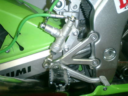

Mene pa zanima na kakšen način najlažje naredit dodatno ročko za zadnjo zavoro pri motorju, ki je potem montirana poleg ročke za sklopko in pomaga pri vožnji po zadnjem kolesu.
Takole je imel narejeno svetovni prvak iz leta 2005 na zx636:
Pomojem bi se naredilo takole: tam kjer je sedaj samo cilinde, ki se ga pritisne s stopalko, bi dal takega kot je na sliki, ročka na balanci pa bi bila takšna kot je za sprednjo čeljust.
Zanima pa me še ali bi se dalo na zadnjem cilindrčku tam kjer je sedaj vidno koliko olja je, dodati nekakšno koleno in od tam napeljati do balance. Ali se dobi kakšen tak kos kot je na sliki in približno koliko bi to stalo (brez sprednje ročke). In pa kako se potem najlažje spravi olje v sistem?

Pa se menda ne misliš res z tako zverino po zadnjem kolesu vozit.
Najbrž misliš na malega kitajčka.
Si ga že dobil. Je kaj vreden?

Podobno predelan motor sem videl pri človeku, ki ga je vozil brez ene noge. Baje ga je predelava kar precej stala. Problem je, ker rabiš krmiljen pritipovratni ventil, saj ko zaviraš z nogo, olje ne sme navzgor proti ročici, ko zaviraš ročno, pa mora, ko zavoro spustiš.
Predvidevam da boš to dodatno ročko rabil predvsem za lovljenje ravnotežja in ne rabiš neke moči, tako da bi bilo najbolj enostavno rešiti z zailo. Če ni dovolj hoda, naredi tako da jo pripneš samo ko jo rabiš.

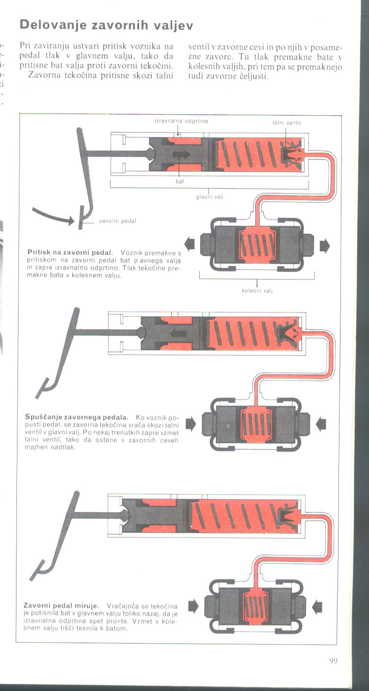

"Problem je, ker rabiš krmiljen pritipovratni ventil"
jaz pa mislim da ga ne rabi in bi bil dovolj le T razdelilnik.
ce se pa motim mi pa razlozi.
mislim, da nima olje kam iti saj je rocka ze do konca sproscena in zato nima olje kam iti.

Najprej naj pojasnim, da seveda trenutno take "zverine" še ne nameravam voziti po zadnjem, saj mi tudi izpit in finančno stanje še ne dovoljujeta, no sanje pa ostajajo
Sem se pa lotil "stunt" predelave kitajčka, ki zaenkrat deluje nad pričakovanji, čeprav je kar dosti v delavnici
(strgana ketna, akumulator, napol razpadel auspuh...). Naredil sem mu 1 o'clock bar, vse nastavitve pedalk in ročk sem nastavil prilagojeno vožnji po zadnjem... in mi po nekje 10 urah treninga rata okoli 25 metrov dolg wheeli.
Glede te dodatne ročke: pa mora biti tako močna kot bi normalono zaviral, saj so hitrosti profesionalcev izredno velike (tudi do 200 km/h) in se jo uporablja v primeru prenagnjenja, ko z nogo nisi na stopalki oz. nekateri tudi za lovljenje ravnotežja ob vožnji krogov.
Tudi sam sem najprej pomislil na navaden T kos, vendar sem se ustrašil težave, ki jo je izpostavil KY, čeprav pomojem gre ob prenehanju zaviranja ventil na svoje prvotno mesto (na ročni ročki zagotovo, na stopalki pa ne vem), zato sem se odločil, da vas povprašam.
Zanima pa me tudi kako bi potem novi sistem napolnil z oljem in izpustil zrak.
Če stvar ne bo prezapletena in predraga, bom za izzviv naredil na kitajčku.

BANE napisal/-a:"Problem je, ker rabiš krmiljen pritipovratni ventil"
Žal ni tako preprosto.
Ko začneš zavirati, najprej zapreš olju pot, da bi namesto k zavoram šlo v izravnalno posodo. Če bi med dva zavorna cilindra dal samo T kos, bi ti čez izravnalno odprtino neuporabljenega cilindra ušlo olje. V bistvu nožni cilinder ne bi več rabil izravnave, saj bi koristil isto kot ročni, vendar problem ostaja in mi zaenkrat še ni kapnilo, kako ga rešiti na enostaven način. Problem je tu še talni ventil, ki skrbi za nadtlak zavornega sistema, ker bi na nedelujočem cilindru spustil.

Če sem prav razumel je izravnalna odprtina tam kjer se vidi "koliko olja je". Saj je to tista luknjica pokrica s prozornim materialom.
Kolikor pa se vidi iz slike je na tem motorju tam kjer je bila prej ta izravnalna odprtina sedaj samo kos do zavore na roki.
KY, hvala za tole sliko, ki mi je razjasnila delovanje hidravličnih zavor, prej nisem vedel za izravnalno odprtino
Se trudim dobiti podatke o tem od različnih ljudi, vendar je ta lastnik motorja na sliki žal pred nekaj meseci v avtomobilski nesreči umrl, z nekim francozom pa zaradi težav z njegovim emailom ne morem vzpostaviti kontakta, tako da mi ostaja edini vir pomoči ostaja naš forum

Kaj pa ce bi rocni in nozni zavorni valj povezal zaporedno.
Rocni zavorni valj bi bil z izravnalno posodico tako kot na sliki.
Cev rocnega valja pa bi nato priklopil na mesto kjer je sedaj izravnalna posodica na noznem valju.
Se pravi:
Ko bi zaviral z rocno zavoro bi sel tlak skozi nozni valj in neovirano nadaljeval pot proti kolesnim valjem.
Ko pa bi zaviral z noznim bi delovalo kot sedaj le, da bo namesto livelerne posodice dobil olje iz cevi zgornjega valja.
Kaj pravis
Se pravi:
Cev iz zgornje zavore, bi priklopil na mesto kjer je sedaj priklopljena livelirna posoda na nozni zavori
Se pravi:
Kaj pravis
Se pravi:

Bane, tako sem tudi sam mislil in tako je narejeno tudi na sliki, vsaj mislim, samo ne vem pa kako bi potem moralo biti narejeno na ročni ročki.
Našel sem tudi podjetje, ki se ukvarja samo s tem in neka navodila, ki potrjujejo najino razmišljenje, čeprav pomojem, da je potem skrivnost v ročki na balanci, saj ne vem zakaj bi drugače na svoji strani kar dali navodila za izdelavo, saj vendar njihov komplet stane okoli 100€. http://fullthrottleinc.net/Product_Inst ... _ring(kawi)_install_revised.pdf Mogoče pa samo zato, ker je ročka na roki narejena prav za ta namen, v bistvu pa je navadna...
