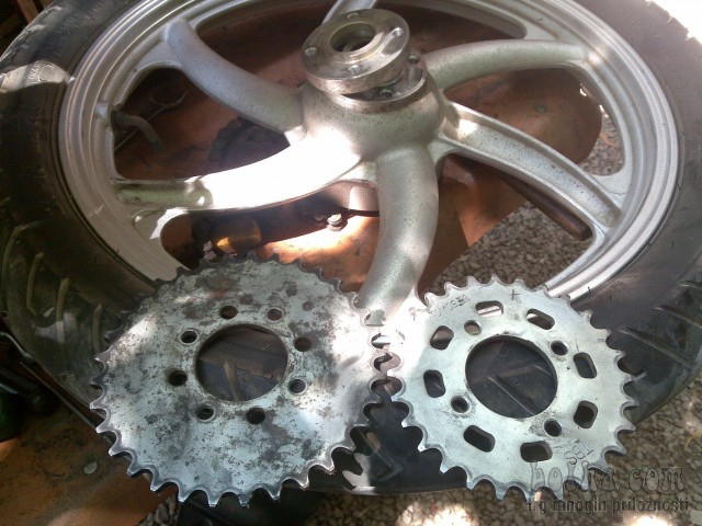

Imam eno vprašanje glede zadnjega zobnika pri Flexerju. Jaz sem kupil manjši zobnik ki ima 22 zob in ga imam namen dat na zadnje kolo. Ampak opazil sm da ima tisti original zobnik distančnik. Ali je potrebno da dam distančnik tudi na nov zobnik ali ga lahko montiram kar brez distančnika??

Res ne vem o kakšnem distančniku govoriš?Kakor jaz vem je verižnik raven,pritrjen z 4rimi vijaki m7x20,ali m7x40,ki so varovani za ta namen prirejenim pločevinastim varovalom. :wink:
Mogoče si mislil na distančnik,ki je med zobnikom-verižnikom-in med platiščem? Ta ostane tam,kjer je bil!!! :wink:

ja grm tisti je ta distančnik .... učeraj mi je ratalo dat gor manjši zobnik lool...
